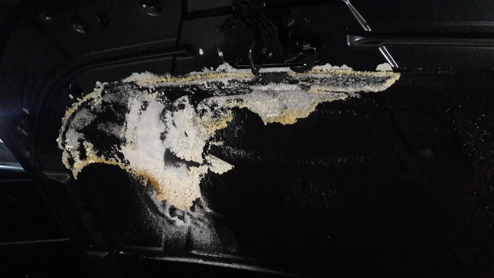

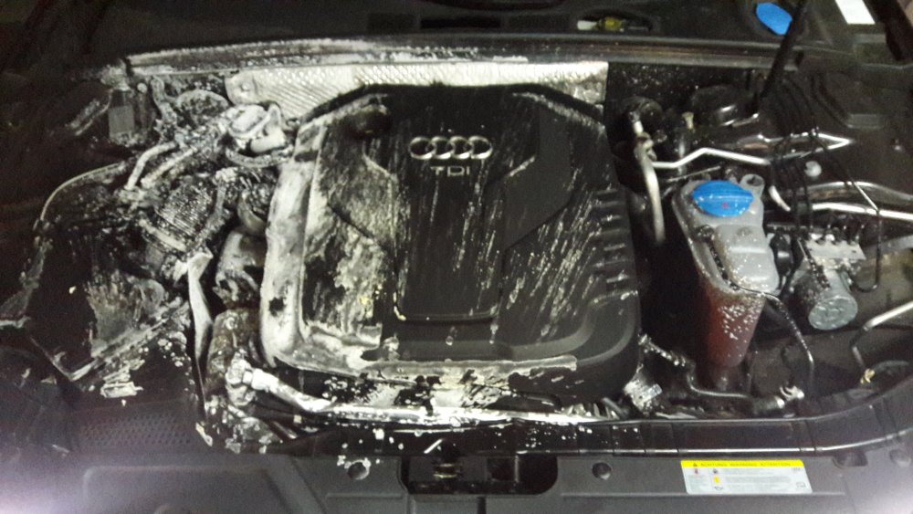

Buenas tardes familia. Coche arreglado y en casa. Me han sustituido un manguito que va entre el motor y el radiador, cubierto con protección térmica color metálico (para que lo podáis identificar porque no sé el nombre ). Ese mismo manguito lleva en los extremos una válvula o sensor, todo en una sola pieza, y perdía por ahí. Además me han limpiado todo el AdBlue y me han asegurado que no tendré problemas porque pueda ser corrosivo. Con el tiempo se acabará yendo lo poco que quede en algunos rincones. A parte de esto, me han solucionado un tema que tenía en la dirección a nivel de sensaciones de pérdida de tensión. En conclusión, en Audi Letamendi en Barcelona me han dado muy buen servicio. La factura han sido 647€, que ahora me toca lidiar con la garantía de la compraventa en Alemania. Saludossss

Lo llevé el miércoles y lo miraron en el elevador. Es una fuga de Adblue. Está todo el coche por debajo lleno hasta atrás, incluida la llanta izquierda, discos de freno, dirección, etc. Como también quiero que miren un tema de la dirección y el jefe de taller no estaba, se lo han quedado. Me dijeron que no me preocupara, que arreglarán la fuga y lo limpiarán todo. Mañana tengo que volver para probar el coche con el jefe de taller y después presupuesto y veremos. Ya os informaré. Tengo garantía de la casa de compraventa alemana pero seguro que hay letra pequeña. Tocará pelearlo.

Sí, me ha comentado un compañero que es Adblue. Madre mía, con lo corrosivo que es eso... A ver qué me dicen en la Audi el miércoles...
Buenas tardes familia, Hace 6 meses compré en Alemania un A4 Avant ULTRA. Hace unas semanas ya puse un post sobre uno extraños que me hace la dirección asistida. He leído que os lo ha hecho a varios y que no tenéis solución de la casa. Pues ayer tuve nuevo incidente. Cuando dejé el coche en el parking vi una mancha bajo el motor de un líquido como cristalizado. La mancha era enorme así que abrí el capó y me encontré el desastre que veis en las fotos. Os ha pasado a alguno de vosotros? Creéis que es recuperable? He mirado los niveles de anticongelante y aceite y están bien. Pinta algo del aire acondicionado pero estoy muy preocupado por si es corrosivo y empieza a jod**se todo. El miércoles lo llevaré al concesionario pero me ayudaría saber vuestra experiencia. Gracias.
