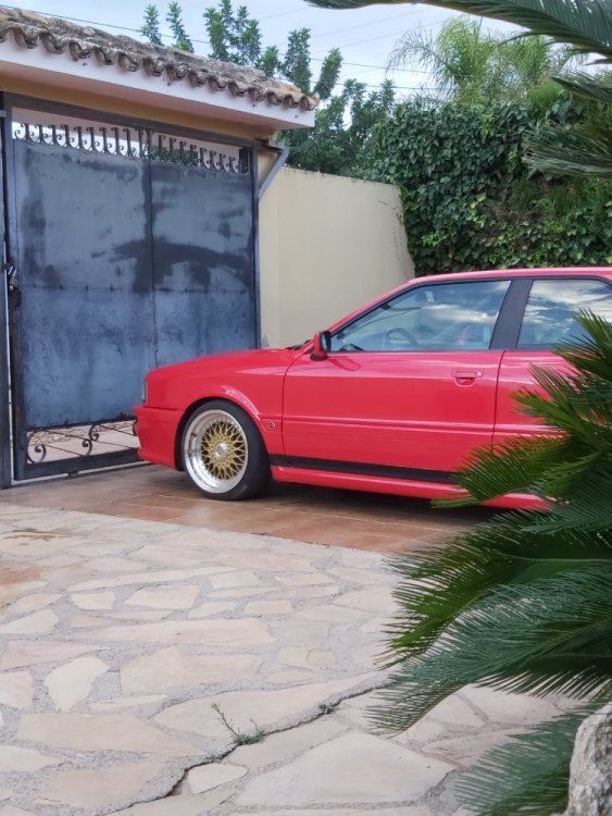

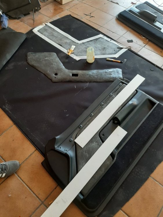

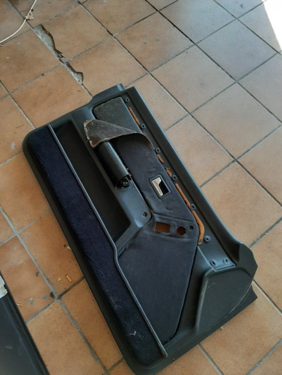

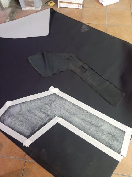

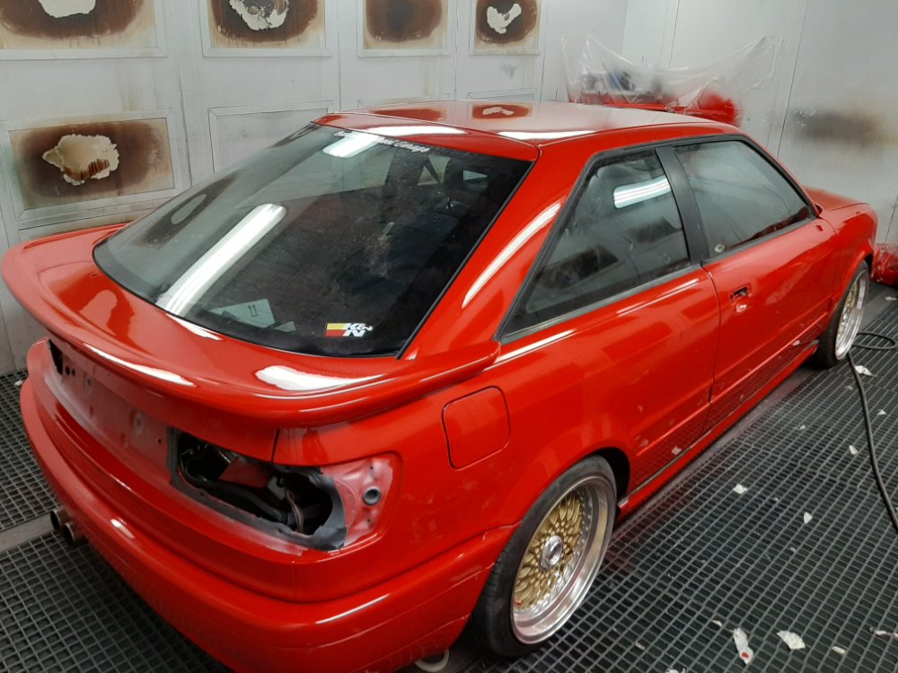

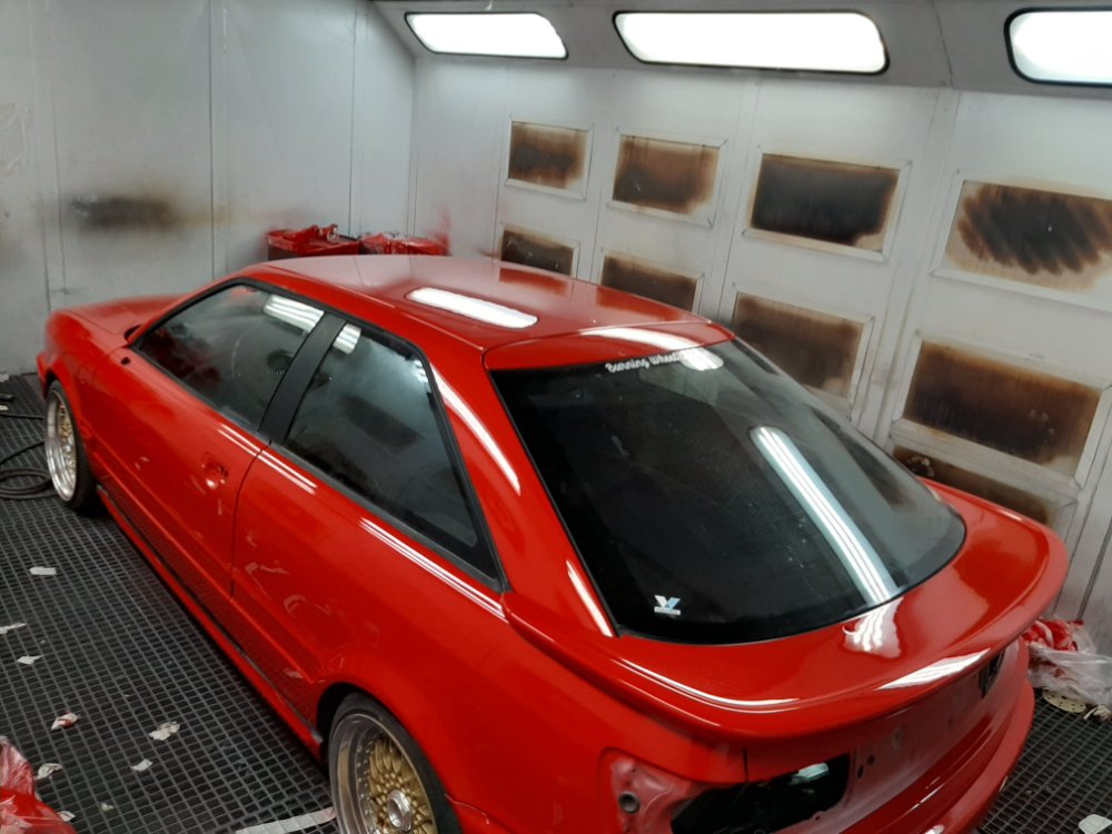

Aun queda mucho trabajo por hacer, de pasta e ido bastante justo con todo esto de la pandemia, tengo ya todo lo necesario, ahora solo queda restaurar el motor, aceite, filtros, distribución nueva, bujias, todas las juntas, limpiarlo y pintarlo y ya para dentro, al coche le echo un par de cambios desde que puse el post, le leti roscada, paragolpes delantero de v6, faros de aby, pinte los bajos y lo pinte de nuevo ya que la primera pintura que compre salio defectuosa y al año de haberlo pintado se quedo mate y rosado... recupere la tela original de las puertas y las tapice de nuevo y barias cosas mas, os pongo un par de fotos ver que opinais! Gracias chicos! -

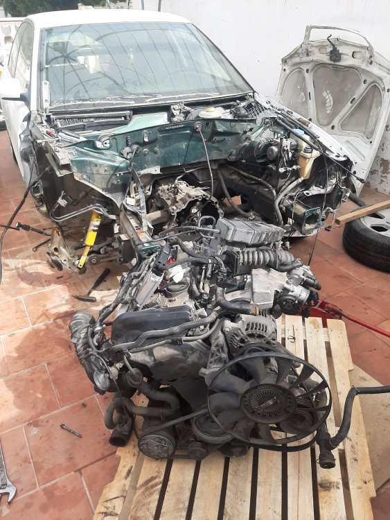

Pues aun liado con ello, este fin de semana pasado consegui el motor, ahora empieza la fiesta de montarlo -

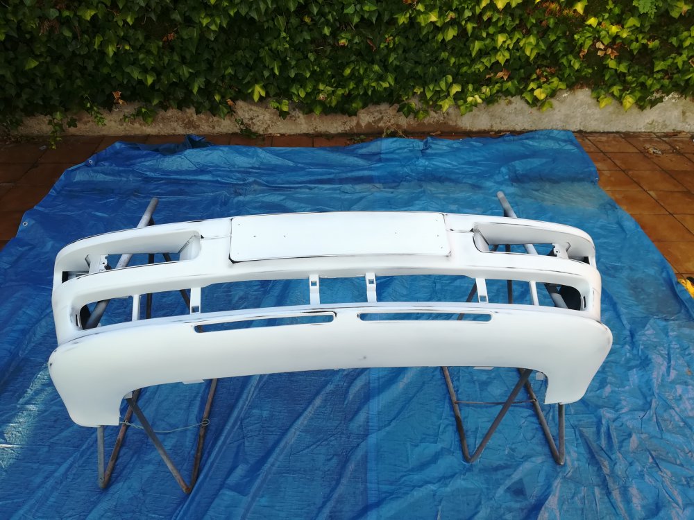

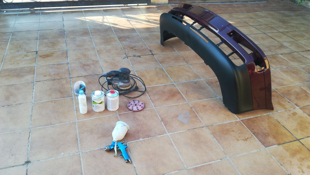

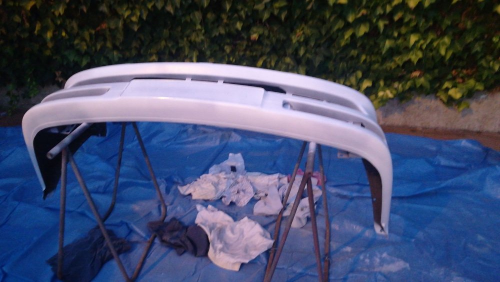

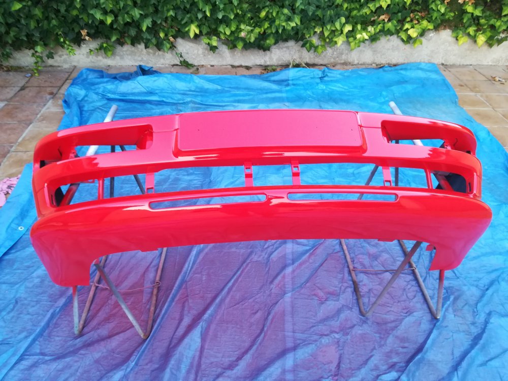

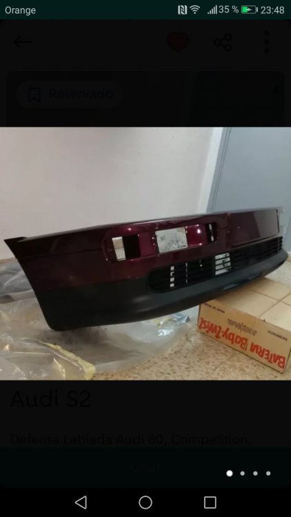

Madre mía qué abandonado tengo esto... No lo e dejado de lado pero e estado muy liado sigo con la idea en mente de echo avance algo más, por suerte encontré otro paragolpes y increíblemente era nuevo a estrenar l lo pintaron y no se montó en el coche, lo pinte y lo e montado ya en el coche, cuando siga con lo otro iré poniendo todo el proceso -
