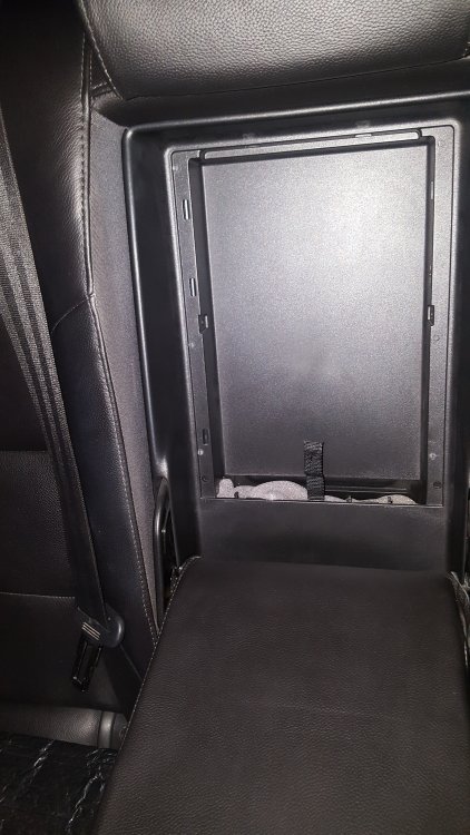

  1. Claro, esa zona es por la que consulte al principio porque no recuerdo donde leí que la zona del cinturón era el problema. Pero he metido un poco de cinta y nada. Igual creo que solucione el problema. En mi caso, mi modelo tiene asientos fijos y en el medio donde esta el apoya brazo rebatible, mi versión viene con una tapa plástica que se retira pero no hay nada en la misma (nose si sera para guardar algo pequeño, tipo botiquín o es solo embellecedor). He puesto goma espuma y retirado esa tapa plástica y por el momento no hace mas ruido. Lo he probado 2 días y por ahora FELIZ porque no sentí ruidos. Lo malo es que estéticamente queda mal si se baja el apoya brazos, pero bueno si con esto se soluciona el ruido no me importa. Resumiendo, sacar esa tapa plástica y poner buena cantidad de goma espuma en la zona de abajo para que presione el plástico (si solo sacaba la tapa y ponía goma espuma o vicervesa seguia el ruido). Cabe aclarar que en mi caso la tapa protectora tiene una rajadura y esta pegada (lo compre usado así) quizas otros solo con la goma espuma lo solucionan. Espero les sirva. Saludos.

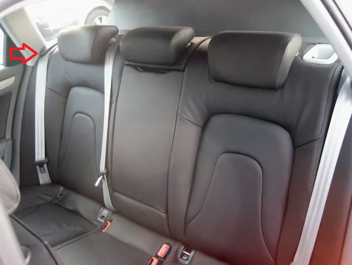

  6. Buenas colegas, se que se hablo mucho este tema pero no logro darle solución. El auto cruje y hace ruido a cama vieja en la zona de los asientos traseros, "creo" que en el asiento trasero lado copiloto. Muy rara vez llevo gente en los asientos traseros pero creo que cuando alguien va sentado atrás deja de hacer ruido. Leyendo otros post viejos, vi que hacen referencia a que el ruido lo genera la base del cinturón y hay que poner algo entre medio para evitar el ruido, pero no se a que se refieren o si es mi caso. Con esto se refieren a lo que señalo con una flecha en la imagen?
