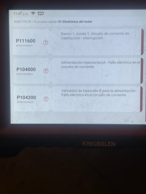

  4. Se le cambió el motor porque se calentó y perdió compresión, no arranca ahora y no le llega corriente a los inyectores. Le llegan 0.33v y deberían llegar 12v. Alguna idea? Centralita motor o que le psa? Si le exo un detonante por el circuito del aire si arranca pero se apaga eso quiere decir que no está inyectando

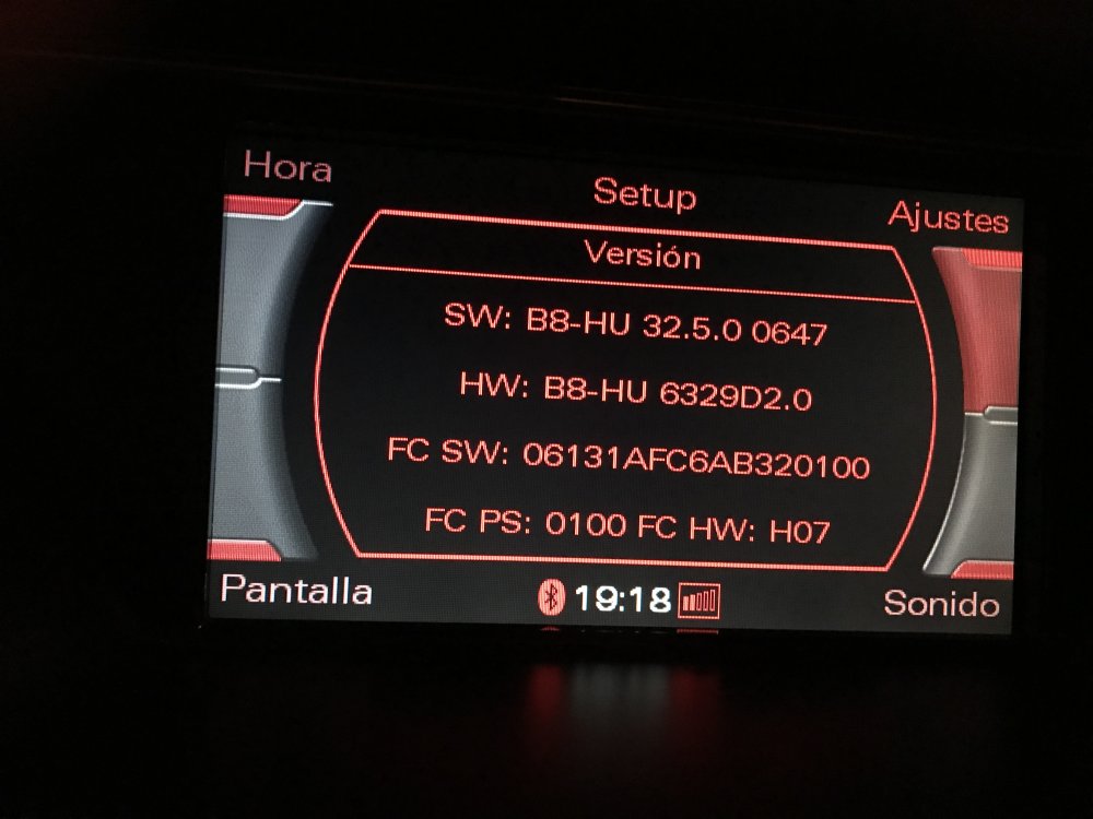

  7. Holaaaa soy nuevo y Nose de donde descargar los cds.. alguien me podría echar una mano?? Me gustaría mucho actualizarlo. Tengo este mmi. Gracias!!
