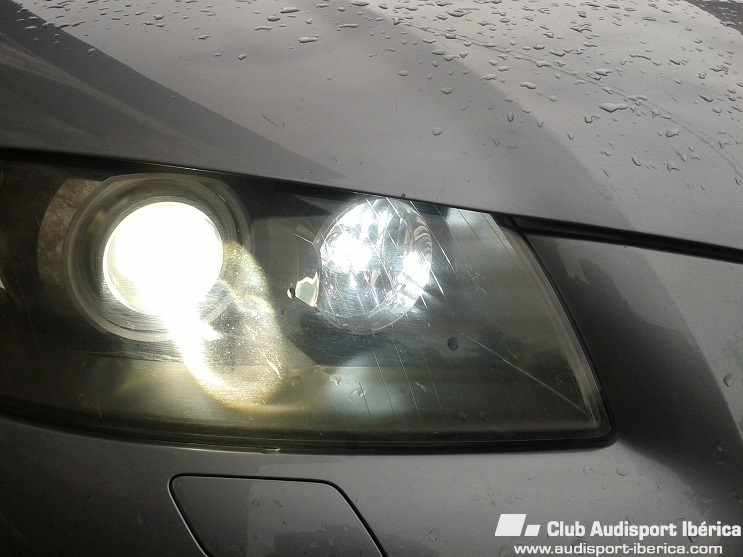

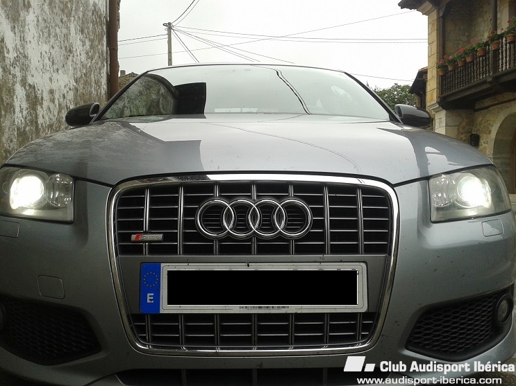

Efecto con Xenón y bombillas PIIA en posicion. me gusta más esteticamente que con leds en posicion, ya que las bombillas alumbran menos y, asi, la vista se te centra en el xenon. de momento le dejo asi hasta que active la DLR y me proponga llevarlas conjuntamente a menor intensidad. -

TEMA SOLUCIONADO : He montado una Piia para posicion en cuanto pueda cuelgo una foto. -

A pues no kedo mal la foto... -

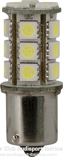

pues con unas bombillas con can bus como las mias no da fallo ¿sabes donde las puedo comprar? Son bastante comunes. No creo k tengas problemas en encontratlas, busca por bombilla led can bus no fallo... te mando mp. Son como estas( la foto es mala pero se ve): -

pues con unas bombillas con can bus como las mias no da fallo -

A mi las led de las DLr no me dan error en el fis llevan conexion can bus. -

este es el efecto que hace el xenon con la Dlr de led en el faro pre-restiling(2008) vamos el mio... -
