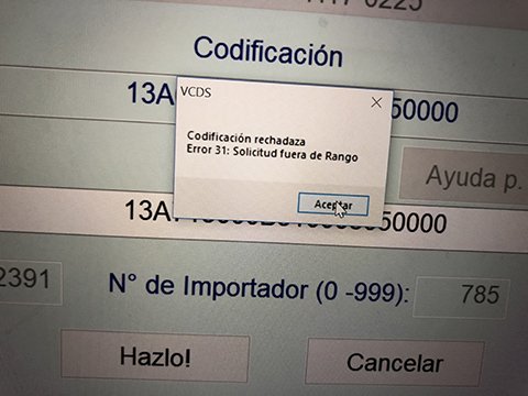

  3. Buenas tardes, os cuento un problema que tengo con el Vagcom haber si alguien me puede ayudar, - mi coche es un A6 Avant de este año y el cable que uso es el 17.8.1 en Español- el cable parece que se comunica bien con el coche ya que he realizado el test y funciona bien pero cuando intento realizar alguna modificacion no me la guarda o me sale error 31, os dejo una foto para que lo veáis, gracias de antemano.

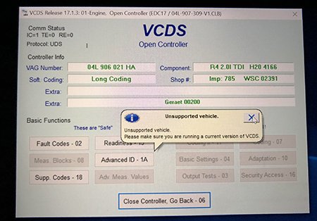

  5. Gracias por la respuesta, lo he usado solo con el programa que trae el cable, ¿entonces ese cable no vale para mi coche? ¿tendré que comprar el que viene con el 17.8.1?. Un saludo
  6. Buenas, he comprado un cable Vag-Com 17.3.1 y me gustaría saber si alguien me puede decir si este cable funcionaria con el sofware 17.8.1 que me he descargado de la pagina oficial. El que he comprado no lo puedo conectar con el coche por que me dice que no soporta mi modelo de coche es un Audi A6 Avant 2.0 TDI Ultra comprado hace un mes. Gracias
