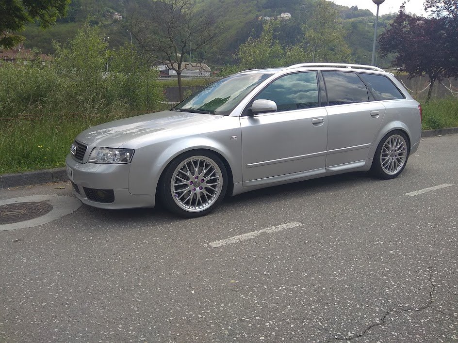

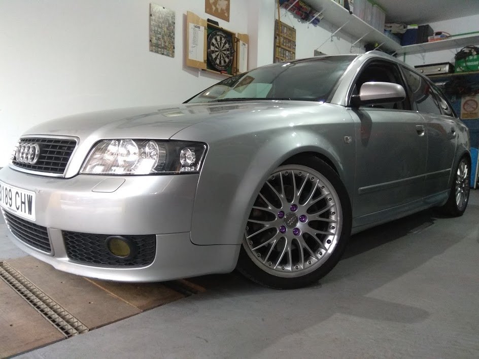

  2. Hola,os presento mi A4 avant B6 1.8t quattro del 2003, de paso me gustaria haceros una consulta. Tengo puesta roscada,bastante abajo y se sale de los parametros de los sensores de regulacion del xenon,por lo que me da fallo en el FIS y no autoregula.lei por aqui que subiendolo a la altura normal con unos gatos por el lado de los sensores y haciendole un aprendizaje de luces con el bagcom al volver a bajarlo ya no fallaria.alguno sabeis algo de este tema que pueda ayudarme?me trae de cabeza el temita... el aprendizaje de luces sera lo mismo que un ajuste basico?
