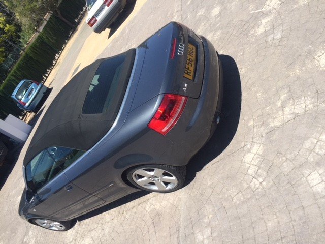

	Hace un mes y medio compre en Inglaterra un audi a4 convertible b7, de Diciembre de 2006.

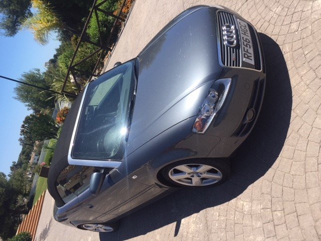

	Para pasar el ITV en España, tengo que modificar la haz de luz de los faros principales, pues
	en España los faros de Inglaterra deslumbran a los conductores del sentido contrario.  He leido que
	en algunos coche como Volvo o Mini es posible hacerlo y modificarlo con un simple cambio de la posicion de una
	pequeña palanca situada al lado del portabombillas.  La otra informacion que he conseguido es
	cambiar la haz de los faros principales con un movimiento rotativo del portabombillas de unos 15º
	por el eje longitudinal de la bombilla con portabombillas. Asi , la direccion de la haz de luz se modifica
	y se dirige hacia la derecha. Para no olvidar , mencionar que los faros tienen la regulacion electrica de altura
	y las bombillas son halogenas de toda la vida. Nada de xenon.
