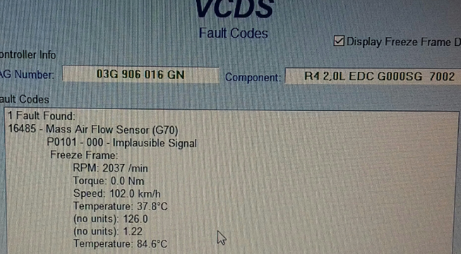

  1. Me he comprado el vagcom por entre ir a uno y otro taller que costaba caro la broma yo le e cambiado egr cuerpo de mariposa y segundo caudalimetro y alponerle el caudalimetro el cabo de 5 dias se me volvio a encender el testigo de chek enginer lo lleve a audi y medice que los gases que se recirculan pasa a casi el doble de lo normal por eso el caudalimetro salta y se enciende el testigo .me echo un escaner y me sale esto alguno k le pase algo parecido
