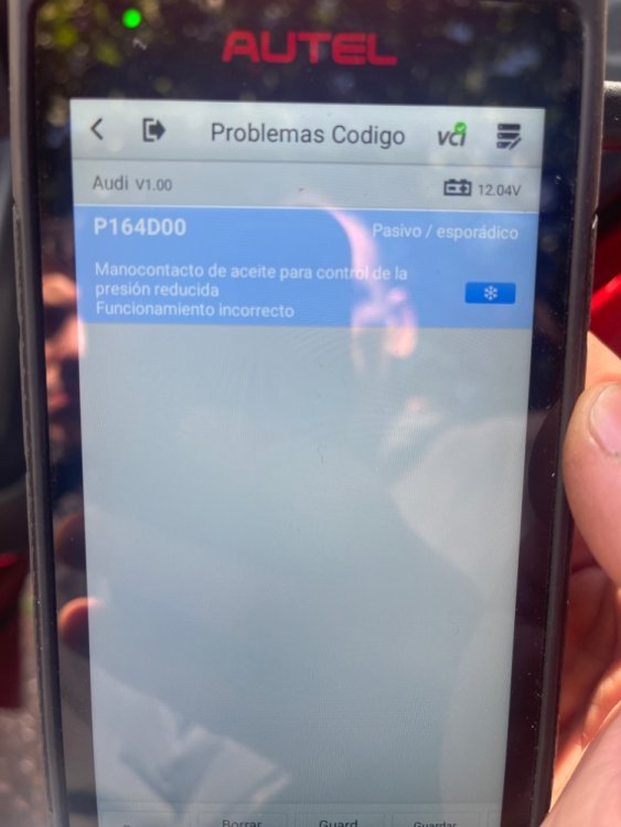

  1. Gracias por la información, estoy igual, con el coche estoy encantado, anda muy bien y es muy cómodo, esta nuevo por dentro...es una pena. MI temperatura antes oscilaba, le cambie los dos termostatos y ahora clava, no se mueve una vez caliente, cuando cambie aceite tampoco lo hacia durante un tiempo, pocos detalles más puedo ofrecer, aparece en ralentí y si acelero en la N se quita.

  4. Muchas gracias, ademas que hay una pequeña pieza que no encuentro, saludos.

  10. Muchas gracias, voy a poner el que yo compre pero me dijo el mecánico que no era si no recuerdo mal, si alguien me puede decir si el que tengo me debe de valer...si no compraré el Hella

  12. Gracias por responder, tiene 224259km y es del 2013, le cambie dos termostato del refrigerante, la temperatura oscilaba y ahora clava en 90 grados, lo peor es que ahora que va bien lo hace mas que antes, si hay que cambiar la bomba de aceite pues se hace, lo que quiero es tener el coche para rato pero es que no veo una solución clara...
  13. Hola, cuando le hice el cambio de aceite y filtros me dejo de salir un tiempo y ahora ha vuelto a la carga, cambie un par de piezas que me recomendó un forero porque la temperatura oscilaba y a veces no llegaba a 90 grados, con el cambio llega ahora perfecto pero sale mas veces el fallo, me gustaría que alguien me ayudara, me encanta el coche, va muy bien, si alguien tiene idea de si es la bomba de aceite o algún sensor se lo agradezco.
