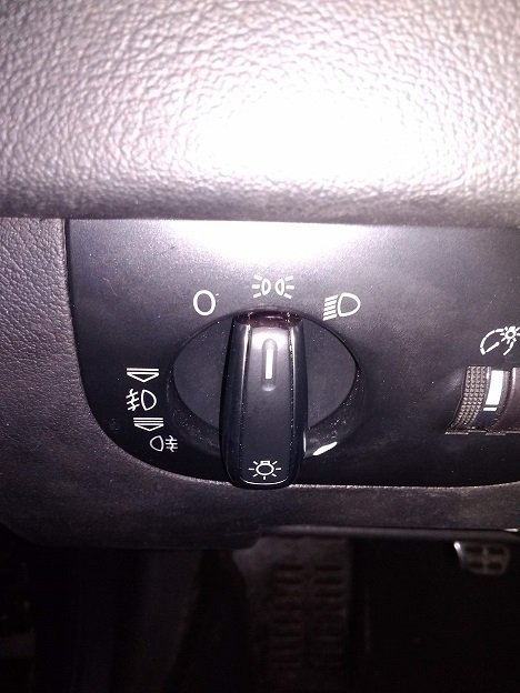

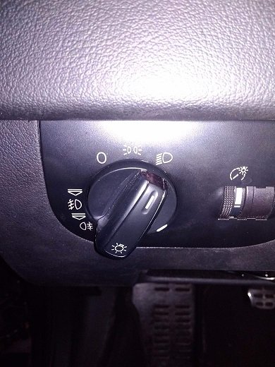

  1. Hola, Yo lo hice en su dia cuando compre mi TT. Del boton original aprovechas la carcasa y un placa de plastico blanca que lleva por dentro, y le cambias el eje y el mando cromado exterior. Yo pille este: https://es.aliexpress.com/item/Nueva-4F0959565-ventana-interruptor-de-espejo-lateral-para-AUDI-A6-S6-C6-RS6-A6-Allroad-Quattro/32841749379.html?spm=a2g0s.9042311.0.0.274263c0W3k5zL No es complicado, pero si recuerdo que tuve que hacer varias pruebas hasta que funcionó. Animo.
  2. En su momento sopese cortar la carcasa y adaptarla, pero creo que lleva un trabajo demasiado grande para el resultado final. Ademas, el alojamiento original es curvo y por debajo no te queda mucho margen de maniobra, pero con maña y paciencia seguro que se puede hacer.
  3. La iluminacion es en Rojo como se indica en Aliexpress, si. En cuanto a los pines, ni idea, ya lo vi en su dia, pero funciona todo lo que tiene que funcionar. Por lo menos en mi coche.
  4. Depende un poco de cada uno y su maña como haga el recorte del botón para que quede mas fino, yo en mi caso usé una dremel y no me complique lo más mínimo. La parte de arriba del mando solo se ve cuando se tira de el para poner los nieblas. Otro detalle es que el mando chino tiene 4 posiciones (cero, auto, posición y cruce) y la carcasa original solo 3 (cero, posicion y cruce), por lo que la posición ahora es AUTO, cruce pasa a ser posicion y a su derecha tendremos que poner el mando cuando queramos encender cruce, pero no se marca en el mando. Espero que sea de ayuda. Saludos
  5. Para desmontar el mando del coche hay que sacar la parte de debajo del volante. Empezando por todos los tornillos del lateral izquierdo del salpicadero donde los fusibles. Un par de ellos mas por la guanterilla para la documentación y al sacar la tapa bajo el volante pues con cuidado porque lleva dos grapas de presión bajo el cuadro. Para sacar el mando de la carcasa, lo pones en la posición "0", empujas y lo giras hacia la luz de posición y tiras para sacarlo del alojamiento. Una vez fuera, lo desmontas sacando primero la parte que gira y luego la carcasa y haces lo mismo con el chino. Intercambias las carcasas y montas el nuevo mando recortándole la parte de arriba, ya que en el TT se queda mas hundido. Montas el sensor después de meter el mando en su sitio y lo puedes poner al principio del pilar A, sobre el salpicadero para no dar muchas vueltas. Espero haberme explicado lo suficiente, me gustaria hacer un tutorial con fotos paso a paso, pero por temas de curro voy a estar unas semanas bastante liado. Saludos
  6. Efectivamente, no hace falta modificar nada. Plug&Play. El sensor lo puedes colocar donde quieras. Yo lo he colocado encima del salpicadero donde empieza el pilar A y asi no te complicas. Luego subo alguna foto de como queda.
  7. Tras leer casi de todo por ahí sobre si se puede o no poner el sensor de luces automáticas al TT, decidí tirarme al charco e intentar adaptar el mando de Golf 4 que venden en Aliexpress. Además elegí la versión con Bluetooth y la verdad es que una vez que lo llevas puesto es una comodidad más. El que elegí fue este: https://es.aliexpress.com/store/product/WarriorsArrow-AUTO-Headlight-HeadLamp-Switch-Light-Sensor-Module-Bluetooth-Upgrade-For-VW-Golf-MK4-Jetta-4/3216118_32837624671.html?spm=a219c.search0204.3.17.77b83688Jy5exM&ws_ab_test=searchweb0_0,searchweb201602_1_10882_10065_10068_10547_10059_10884_10548_10887_10696_100031_450_309_10084_10083_10103_10618_10307_10820_10301_10821_10303_525,searchweb201603_54,ppcSwitch_2_ppcChannel&algo_expid=68edfd9e-5875-4348-8175-4096be1c7072-2&algo_pvid=68edfd9e-5875-4348-8175-4096be1c7072&transAbTest=ae803_1&priceBeautifyAB=0 Y para montarlo hay que hacer un poco de bricolaje, pero queda bastante decente. Hay que desmontar el mando original y el chino y separar por un lado el cuerpo y por otro el botón de giro. Una vez desmontados, basta con poner el chino en la carcasa del original (que es lo que se sujeta al panel bajo el volante) y comerle un poco al mando por arriba para que encaje en la carcasa original. Posteriormente, basta con pintarle un poco por arriba con tinte o rotulador negro y a funcionar. Además, por tener la opción del bluetooth, puedes conectarte desde la App que te manda el chino y configurar muchas cosas, sensibilidad de encendido y apagado, luces de cortesia, encendido simultaneo de niebla y carretera, etc. Bueno, pues eso, que con esto solo quiero confirmar, a quien lo dude, que se puede montar sin ningún problema. Saludos
