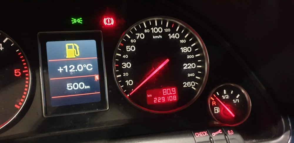

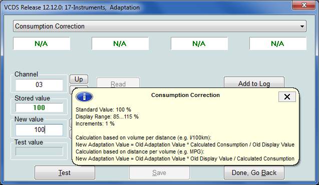

  1. Buenas este es el primer mensaje que escribo porque estoy un poco desesperado. Os cuento, todo empezó cuando lleve el coche hacer el embrague, estuvo unas dos semanas sin la batería puesta, el mecánico cuando fue a colocarla se debió descodificar el cuadro ,porque dejó de ir muchas cosas, luces, intermitentes el ordenador que calcula el consumo etc. al final se pudo reparar el cuadro pero lo único que no puedo es el consumo , cuando esta en reserva va subiendo hasta 500km y cuando le pones un poco mas de gasoil se pone a 2.000 km y de ahi no baja. ya quite la bateria y espere unos 15 minutos se quito el valor de 2000km pero a vuelto a suceder, adjunto fotos. ya e hecho de todo con el vag com en el cosumption correction en el 17 instruments y canal 03 . cuando no marcaba nada estaba a 0 y fue ponerle 100 y empezó a marcar el consumo medio y demas excepto lo que queda de gasoil que marca 2000 km. alguien mas le a pasado? alguna sugerencia? gracias de antemano
