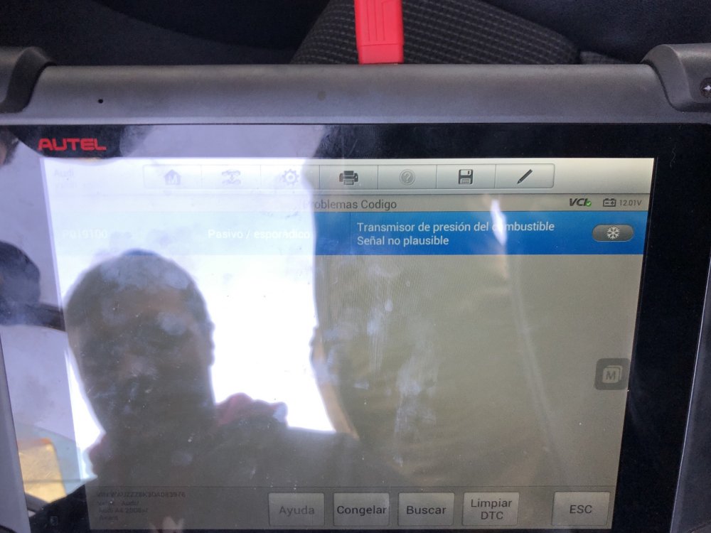

jamisomao publicó una discusión en Electricidad / Electrónica Audi
Buenas tardes, me sale este fallo al enchufar una máquina de diagnosis”transmisor de presión de combustible,señal no plausible”. Sale el fallo de motor(espiral)cada vez más a menudo,a veces me da problemas al arrancar también.Hace poco le cambie el filtro de combustible y poco más.No sé si puede ser un sensor,la bomba....a ver si alguien me puede ayudar.Gracias -
