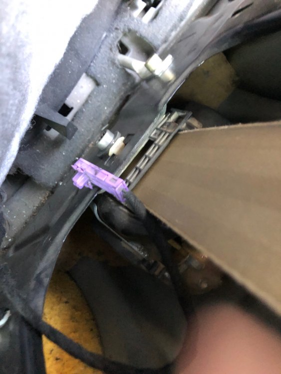

Bueno, pues el tema de la luz está solucionado. Al final, era el conector, que se salió, ahora me toca a ver como lo fijo bien, ya que no se queda en la postura, aunque le he puesto cinta aislante de momento, le pondré un poco de silicona en los lados, para fijarlo bien. Muchas gracias a todos por vuestra ayuda. Ahora me quedan varias cosas que hacer, pero mejor abro otro tema si veo que no soy capaz de solucionarlo, Lo dicho, muchísimas gracias a todos.

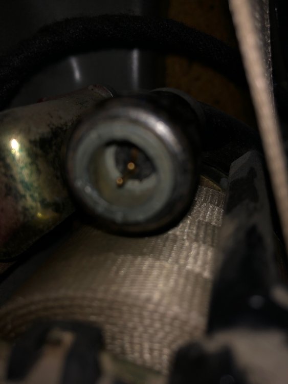

Muchas gracias Vix, voy a intentar desmontar el cinturón, por si fuera, veo alguna marca que me de la pista, aunque estoy casi seguro de la posición, pero no me fio. Lo dejaré suelto mientras que busco una llave Torx enorme que lleva el cinturón. Lo dicho muchas gracias.
El pesado otra vez. He desmontado el panel lateral, (bueno abierto un poco para poder acceder.) y veo un conector morado que estaba suelto, (llevaba cinta aislante, y se ha soltado). ahora mi miedo es que no veo en que postura debe ir el conector, ya que no lleva muecas que indiquen la posición que debe llevar y no quiero conectarlo vaya a ser que salte el airbag o algo así. Hay alguna manera de saber como va colocado? Muchas gracias a todos y perdón de nuevo.
Perdón que se me pasó este paso. Si no funciona, para seguir tus pasos de "suelta la clavija que va al pretensor del cinturón e intercala una resistencia de 3 ohmios en esa clavija,para emular la resistencia del pretensor", solo debería cortar un cable e intercalar la resistencia de 3 ohmios? Gracias y perdón por la lata que doy
Buenos días: Voy a ponerme a mirar lo del airbag, pero tengo una duda ya que mientras mas leo, mas me lio. He visto unos compañeros que hablan de desmontar el asiento para ver el conector del pretensor, y mi duda es si hay que hacerlo así, o es el conector que está justo detrás del cinturón de seguridad en el panel lateral. Muchas gracias

Buenos días chicos: Resulta que hace unos días se me encendió la luz del airbag, y al pasar el vag-com, me da el error que copio debajo. Quité la batería (por cierto, vaya susto, que el coche sin batería no abría con la llave) para comprobar la ficha que está debajo del asiento del copiloto, le sople por si tenía pelusilla y sigue igual. Alguien me podía guiar en que poder hacer? Muchas gracias a todos y a ver si me podéis echar una manita. 1 Fault Found: 00655 - Seat Belt Tensioner Igniter; Passenger Side (N154) 001 - Upper Limit Exceeded - MIL ON
