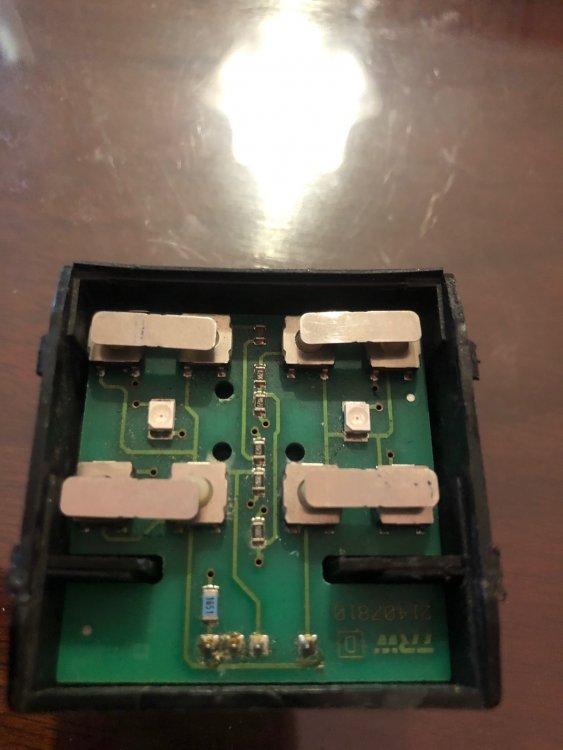

  2. Solucionado, al final, no pude con el pegamento de barra, lo intenté con uno de contacto, pero por poco que echase, salía demasiado, y hacían contacto. Al final lo solucioné con una gotita de loctite en cada uno, y solucionado, funcionando perfectamente. Al final, perdí 2 de las pestañitas que tenía, pero lo solucioné cortando unos conectores factom (creo que se llaman así) de las conexiones de las radios. Muchas gracias, y posteo la solución por si alguien tiene el mismo problema, eso si, tuve que montarlo varias veces e ir probándolo en el coche, pero al final , mereció la pena, por eso de arreglarlo uno mismo.

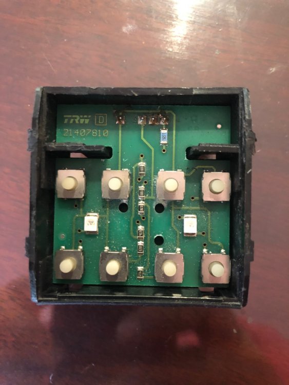

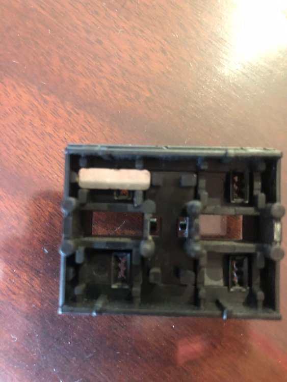

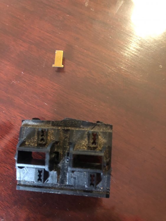

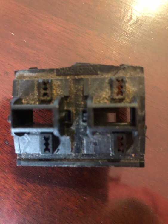

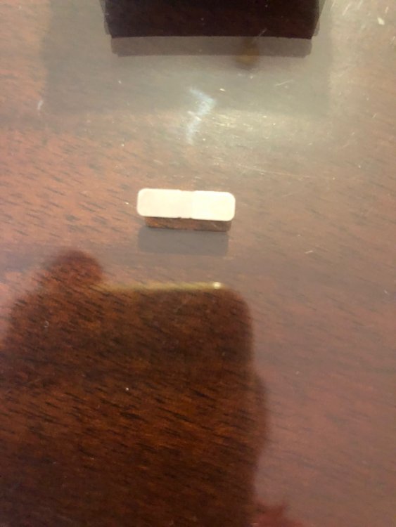

  4. Lo primero es darte las gracias por el interés. Bueno, del desmontaje no tengo fotos, pos que la verdad que no pensaba que saliesen todas las piezas volando como lo hicieron, pensaba que vendrían cogidas de alguna manera, voy a subir las fotos de como ha quedado. Una vez lo desmonté, lo probé en el coche, y funciona perfectamente, pero claro, no es plan de dejarlo en el chasis, pero ahora veréis las piezas que tengo que acoplar, y es materialmente imposible que no se caigan al intentar montar las dos piezas. Como veis, lleva 8 chapitas, pero van sueltas, y la única duda, es si podría darles un poco de pegamento de algún tipo para que se sujetasen mientras las monto. En fin, un lío, pero como la verdad que ya lo tenía perdido, pues me decidí a ver que podía conseguir, pero la verdad que Audi me supera.
  5. El hilo es muy antiguo, pero no he encontrado nada, pido perdón si no puedo reflotarlo, pero ando un poco desesperado. Al siguiente paso, es quitar la tapa esa negra, yo lo hice con la ayuda de un cuchillo, y salió sin problemas, la pega, es que ahora no se como montarlo sin que se me desmonten todas las chapitas que lleva, 8 + 4 en los pulsadores. Si alguien me puede echar una mano, se lo agradeceré de todo corazón. Un saludo y gracias
