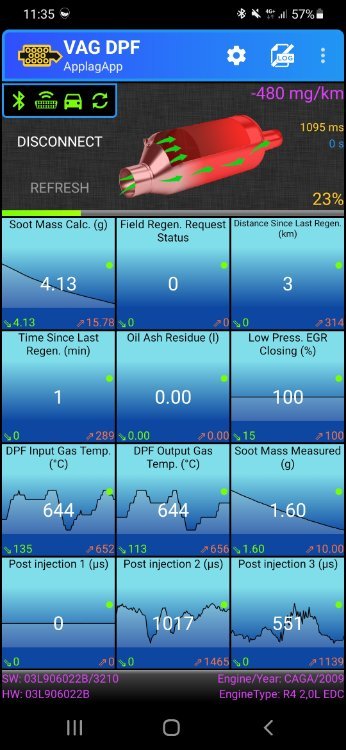

  7. Buenas tardes, en el día de hoy, viajando, me ha hecho 2 regeneraciones. Le he hecho 550km, al salir estaba apuntado de hacerla. Es verdad que NO me ha hechado humo, pero si decir que cuando la está haciendo, inyecta menos el cilindro 2 y 3. Antes me salía unos valores de 1500 en el 2 y 1000 en el 3. En la foto puedes ver en el 2 1000 y el 3 600. Lo único que hice fue con contacto dados resetear PDF, resetear sensor presion diferencial y luego ajustar.
