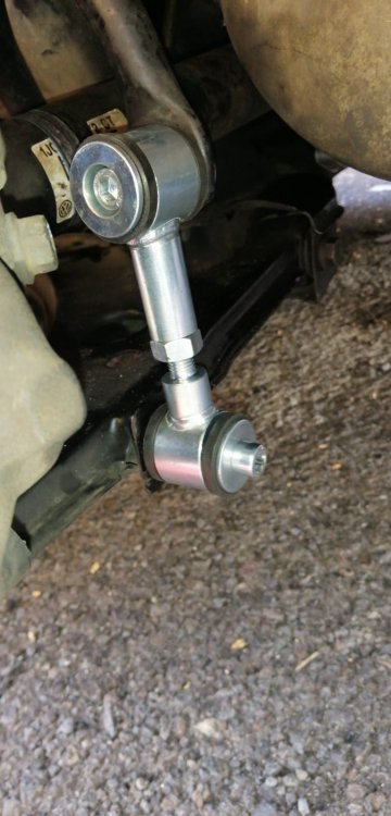

  1. hola a todos soy nuevo y necesito ayuda para poder bajar la suspensión roscada (jom blue line) que tengo montada en mi audi a3 1.8t , he pillado los tirantes regulables y aun así me roza la barra estabilizadora en el palier derecho , me han comentado sobre poner una barra estabilizadora de un audi tt mk1 que pasa por debajo de el palier , pero no se si tendría problemas a la hora de montarla, un saludo a todos y gracias.
