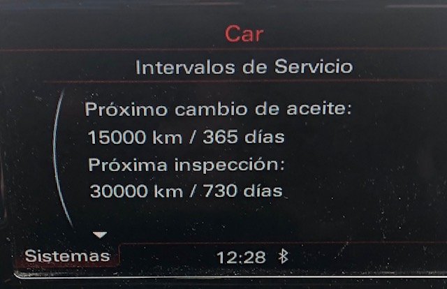

  1. El aceite se puede resetear desde el mmi. En “car” “funciones” los intervalos de servicio necesitas Vag-Com.

  4. RESTABLECIDO CON EXITO, por VAG COM. Manualmente me ha resultado imposible. Gracias
  5. Bueno por lo que he leido de forma manual poco se pede hacer. me recomendais algun modelo de VAG-COM que sea compatible con el audi q3 y borre eso??
  6. Pues eso sabe alguien como s hace en el Q3 de forma manual. he probado: Switch off intermitentes encendidas Presionar y mantener botón 0.0/Set en el tablero Switch en ON Soltar el botón 0.0/set Aparecerá un mensaje de confirmación Confirmar Apagar intermitentes pero no me ha funcionado. es modelo de 2015
