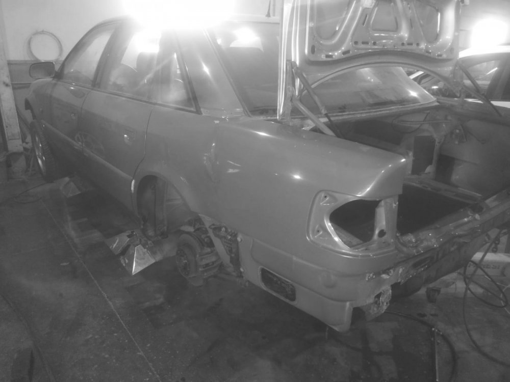

  6. Trás semanas de tirar, consiguió quitarle el golpe en su plenitud y pasó a pintar, arregló también un pequeño desperfecto del capó y el parachoques delantero. Aquí temenos al artista bien satisfecho tras el trabajo Finalmente saliendo del taller en grua a otro taller para la mecanica. Para la mecanica lo llevé a TargaKlassik, que es un taller especialista en Porsche donde llevo otros coches y consiguió arrancarlo y ver que todo iba correctamente para empezar a circular. Las ruedas estaban cuadradas asique lo primero que hice fue cambiarlas poniendole unas Michelin Pilot. Posteriormente pasé la ITV, y cambié lo siguiente, Bobinas Boch, bujias BeruUltra, amortiguadores Blistein, filtros, de hecho el de la gasonila lo cambié varias veces porque tenía la gasoline de 10 años, aceite, aforador del deposito de la gasoline, batería Varta, y muchas cositas como espejo retrovisor, los pilotos traseros de los lados y el piloto tresero central que curiosamente lo tuve que comprar en Lituania, y empezar a hablar lituano. Actualmente el coche va muy bien, tenía un proposito y es meterlo en el jarama para corer, conseguí un tiempo minimo de 2:05sc, no obstante la Vuelta grabada que tengo es de 2:07. Os dejo el video a continuación Alguna fotillo

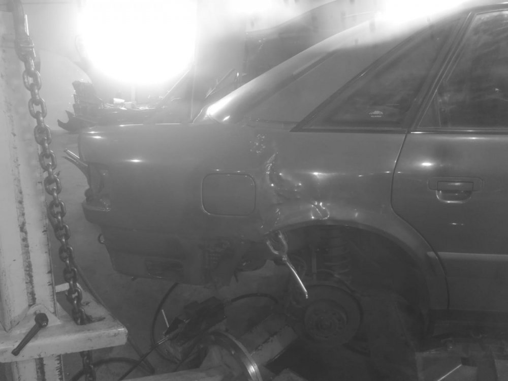

  7. El chapista hizo un magnifico trabajo en bancada tirando de la parte trasera del vehiculo para quitarle el golpe. Antes: En proceso

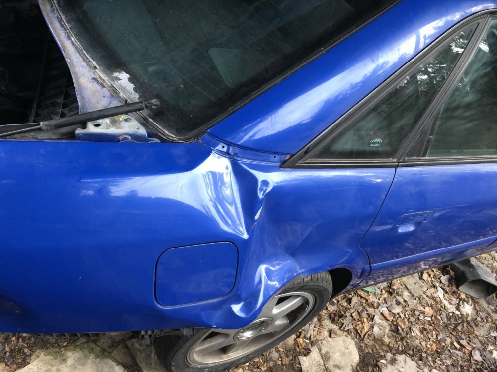

  8. Hola a todos, Soy un nuevo miembro que he estado restaurando el S6 Plus de mi padre y estoy orgulloso de ello y os lo explico en el siguiente post. El coche se lo compró el al Director del periodico El Mundo; que Audi se lo había dado como un intercambio en anuncios en el periodico; como muchos sabeis, el S6 Plus es una serie limitada, berlina fueron 97 unidades en el mundo. Por lo que es un coche muy especial. Os dejo una fotillo El coche es Nogaro Blue Pearl, con tapicería mixta cuero negro y alcantará conjuntando con el exterior y los relojes azules nogaro. La historia del coche es que trás comprarlo mi padre lo usaba mucho, siempre le encantó, no obstante por despiste no cambió la correa de distribución y estalló el interior del motor, por lo que en 2005, el coche se quedó en Audi durante 6 meses restaurando el motor, este motor era muy especial por lo que lo llevaron a Alemania a Quattro y le fabricaron nuevos pistones y cilindros allí montandoselos ese mismo año. La reparación costó 12500€ de la época. Tras esta reparación lo usó nuevamente, no obstante poco después en un atasco de entrada a Madrid yendo al aeropuerto, un Golf le chocó por detrás, dandole un golpe fuerte en la parte trasera, y leve en la parte delantera al colisionar con el coche de delante tras el choque. El precio del arreglo fue cotizado por audi en 22000€ y por lo tanto decidió dejarlo en casa. El año pasado, lamentablemente mi padre falleció de cancer de pulmón, y estabamos buscando vender la casa, y pensé en venderlo, de hecho los puse a la venta a un precio de risa, pero finalmente tuve que decirle a muchos interesados que no lo iba a vender, si fuiste uno, siento mucho si te molestó que lo pusiese a la venta y no haberlo vendido. Las razones que no lo vendí son: 1 fue sentimental, 2 creo que hubiese hecho el idiota vendiendolo a ese precio, 3 encontré fuerzas para arreglarlo. Contacté con un chapista Muy Bueno y nos pusimos con ello; yo arreglé mucha parte de la refrigerarción antes y durante, limpié 5 veces el coche para quitarle la roña que tenía despues de haber estado a la intemperie con una ventanilla abierta, (dormía un gato en su interior y soy mu alergico a los gatos). Voy a continuar comentando en otros mensajes paraa poder subir más imagenes, mientras tanto os dejo un breve video que grabé nada más pintar.
