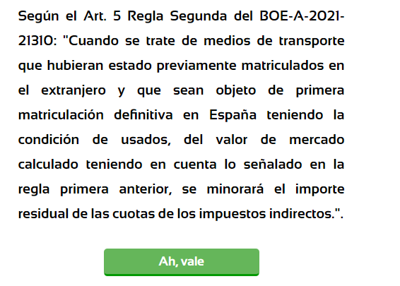

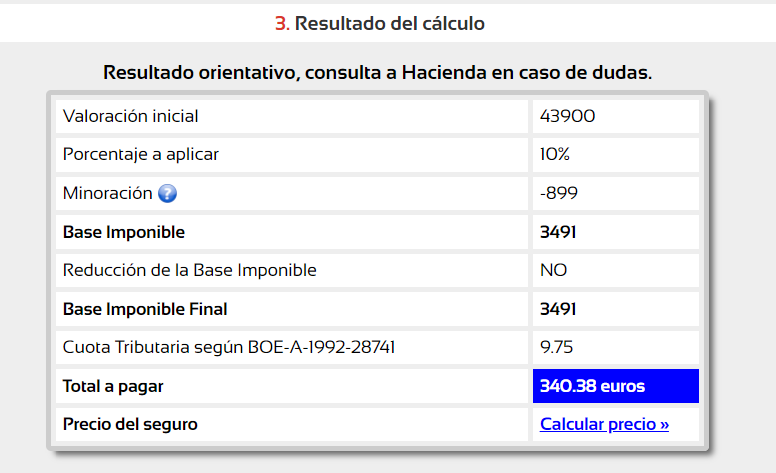

Hola tio_pepe. Pues esto que me has dicho me ha sentado como un cubo de agua fria. Esto que dices de tu familiar y del Tuareg V10, hace cuanto lo matriculo? Lo digo porque hace poco cambio el tema de la matriculacion y ahora va por tramos. Este coche en teoria esta entre 160 y 200g/km. Hay una pagina que te hace el calculo de cuanto mas o menos te va a salir el impuesto, y para un a6 3.0TDI Tip. me sale por 350 euros la matriculación. Se que parece poco, por eso al final me decidí por el a6 3.0... en caso de que la matriculación sea demasiado, mi sueño se ha esfumado jajaja. La pagina en cuestion es esta https://www.dieselogasolina.com/calcular-impuesto-matriculacion-coche-moto-hacienda.html Es muy interesante los -899 euros en concepto de Minoracion. Si le das a mas informacion sobre eso, sale esto Lo busque en el BOE propiamente dicho y sale tal cual, o sea, que entiendo que la pagina es fiable, pero nunca se sabe Por curiosidad, en que año matriculo tu familiar ese Tuareg? Por ver si saco algo en claro Gracias adelantadas

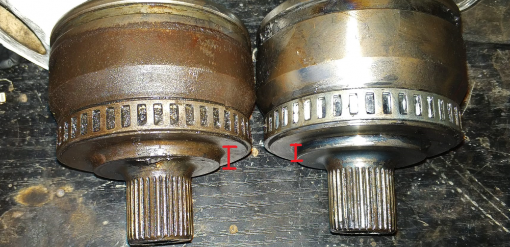

Buenas. Muchas gracias por vuestra ayuda. Al final, parece ser que es problema de la junta nueva que por lo visto tiene unos milimetros de menos en una de las zonas que apoya con el cojinete. Entonces al ser un poco mas corta esa zona, la zona de mas atras choca con la pared interna de la manguera y por eso se bloquea Como se puede apreciar en la imagen, esa zona (que no se como se llama) en la vieja es mas gorda, y en la nueva tiene unos milimetros menos. Lo que he hecho para hacer la prueba es desmontar la nueva del palier y meter dentro de la mangueta (sin el palier) tanto la vieja como la nueva y apretar el tornillo. Con apretar un poco en la nueva junta, esta no gira. Pero con la vieja, gira sin problema He comprado otra junta y nada mas me llegue, no le pondré la grasa ni nada, la meteré en el buje, lo apretaré y veré si gira. Os iré comentando cuando me llegue la nueva Dejo esto por aqui por si a alguien le pase/pasará mas adelante, que sepa porque puede ser. Un saludo y gracias -

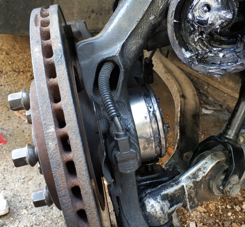

Buenas. Gracias por tu respuestas mercurial He intentado hacer eso y en principio gira. De echo, con el palier metido en el buje y sin meter el tornillo, gira. El problema viene de cuando lo aprieto por poco que sea. La verdad es que no se que puede ser. Se me ocurre que quizás antes, al apretar mucho, moví (o saqué) a la hominética de su sitio y por eso ahora al apretar el perno, se queda bloqueada. -

Hola a todos Resulta que mi homocinética se había estropeado y me dispuse a cambiarla. El proceso la verdad es que no fue muy difícil. Cuando ya lo tenia todo listo para meter la homocinética en el buje, meter el perno que une todos los mecanismos y apretarlo, a la llave allen le metí un tubo bastante largo para hacer fuerza y creo que me pase de par de apriete, se escuchó un "clack". Claro, al momento me acojoné vivo, y digo, la he liado, pero vi que el perno seguía girando sin problema y le seguí dando. Lo cierto es que le apreté demasiado. Allí me di cuenta de que la rueda ya no gira. Encendí el coche, metí primera y la rueda izquierda gira, pero la derecha no. Pensé que eran los frenos, que quizás durante el proceso, se habría movido algo y por eso al apretar, se queda pillado. Pero desmonté los frenos, volví a apretar el perno, y por poquito de fuerza que le aplico, la rueda no gira se queda como "pillada" y no gira. Comentar que si dejo el perno muy flojo, gira, el problema viene cuando le aplico un poco de fuerza, con la mano misma, ya se queda pillado. Y nada, quería saber si se os ocurre cual puede ser el problema, que cosa he estropeado. Se me ocurre que me he cargado el cojinete, pero no estoy seguro porque no se que otra cosa puede ser. La homocinética que compré fue una STARK SKJK-0200022, que en teoría, sirve para mi audi A4 B5 1.9TDI de 81KW. Cualquier ayuda, será bienvenida y os lo agradecería muchisimo. Gracias -
