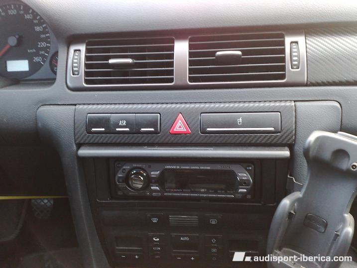

5ª foto y ultima por el momento es la moldura del posavasos y ASR o ESP o neumatica.... Que aunque en el mio venia de color negro pos no queda mal del todo Esta es muy facil de quitar, metemos un destornillador finito por la parte de abajo y vamos soltando las presillas que lleva -

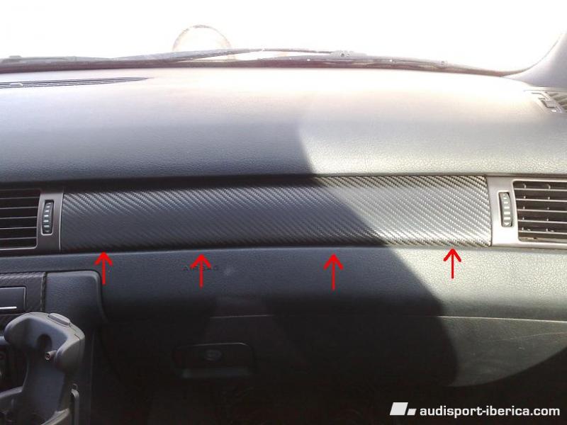

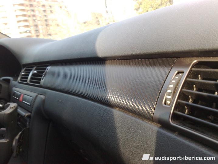

4ª foto, la tira grande del salpicadero. Esta es la que mas me costó, lleva 4 grapas mas o menos por donde he puesto las flechas, las de los 2 lados me salieron bien pero las interiores no habia huevos a sacarlas, despues de un rato moviendo pa todos laados la moldura, empezaron a salir y cuando por fin tenia la moldura en la mano me di cuenta que me habia llevado tambien las 2 grapas del interior, pero bueno no problem, ya que las saque de la moldura y las volvi a poner en su sitio, el salpicadero. -

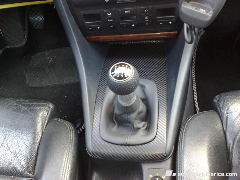

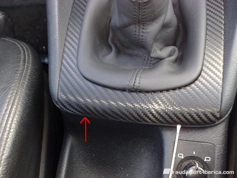

3ª foto, la zona del pomo, esta es un poco mas compleja, hay que levantar por donde estan las flechas y luego ir estirando hacia uno mismo con movimientos de izquierda a derecha hasta que al final consigue salir, (lleva 2 grapas en el hueco del cenicero ) -

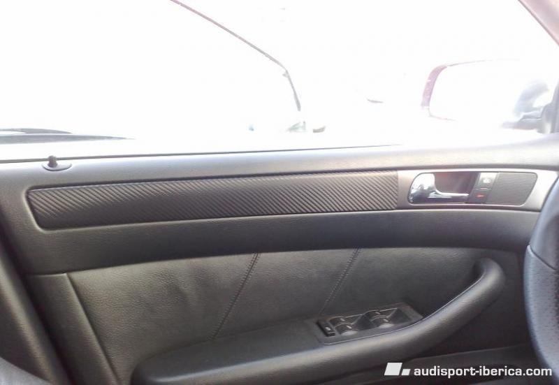

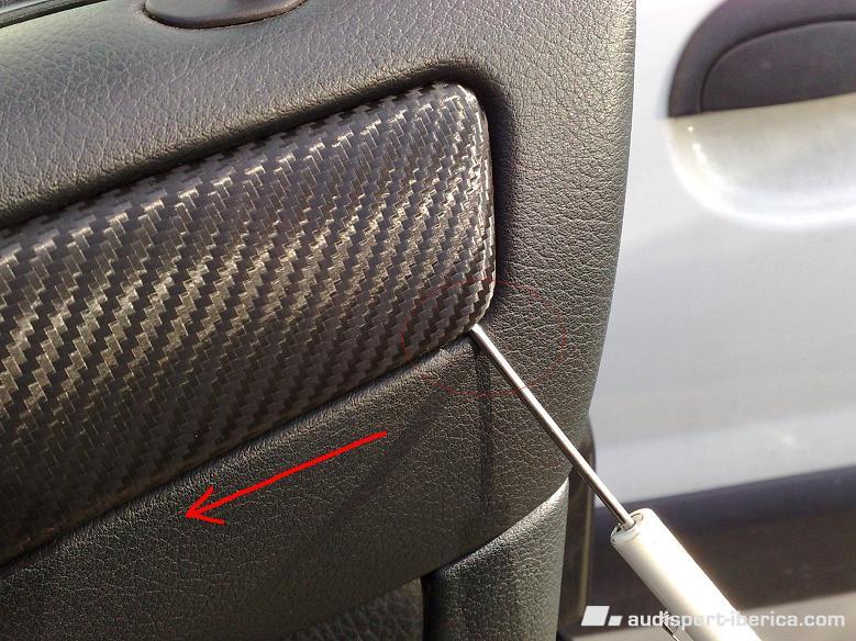

2ª foto, las molduras más faciles de quitar que son las de las puertas Metemos el destornillador por esa esquina y vamos tirando hacia la izquierda (sale casi sola) -

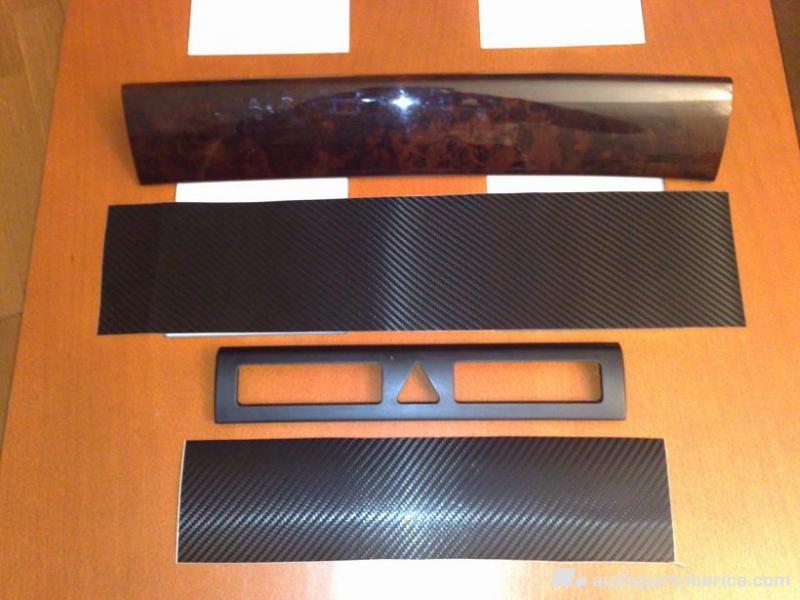

Despues de unos dias sin coche, ya puedo volver a disfrutar de él y traigo fotos muy muy fresquitas Solo me queda de poner las molduras del freno de mano y la del cenicero, las demas ya están, voy a intentar dar algun consejillo para quitarlas ya que alguna costaba demasiado. Allá vamos.... 1ª foto, el antes Una vez sacadas las molduras se corta un trozo de vinilo mas o menos del mismo tamaño -
