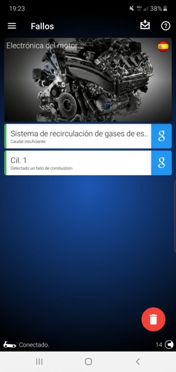

  3. Gracias. Efectivamente es lo que comentas. Como está en garantía, se le intentará cambiar la egr completa. Muchas gracias. PD. A pesar de ser un bkd del 2003, la culata está bien.

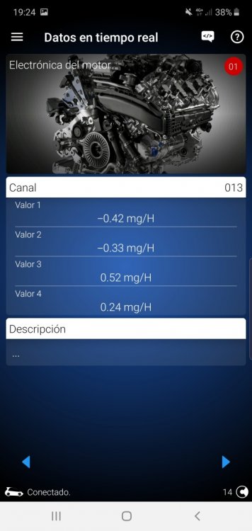

  4. Pues la verdad me pasa algo parecido y no sé qué puede ser. Tengo el mismo motor y estoy muy contento en cuanto a prestaciones y consumo, pero la verdad es que en temas averías lo veo un pozo sin fondo. No sé, pero yo me estoy plantenado venderlo porque me parece que iremos de mal en peor. El mio tiene ya 16 años y 244.000 kms. Creo que volveré a un gasolina manual atmosférico, sin tanta electrónica pija.
