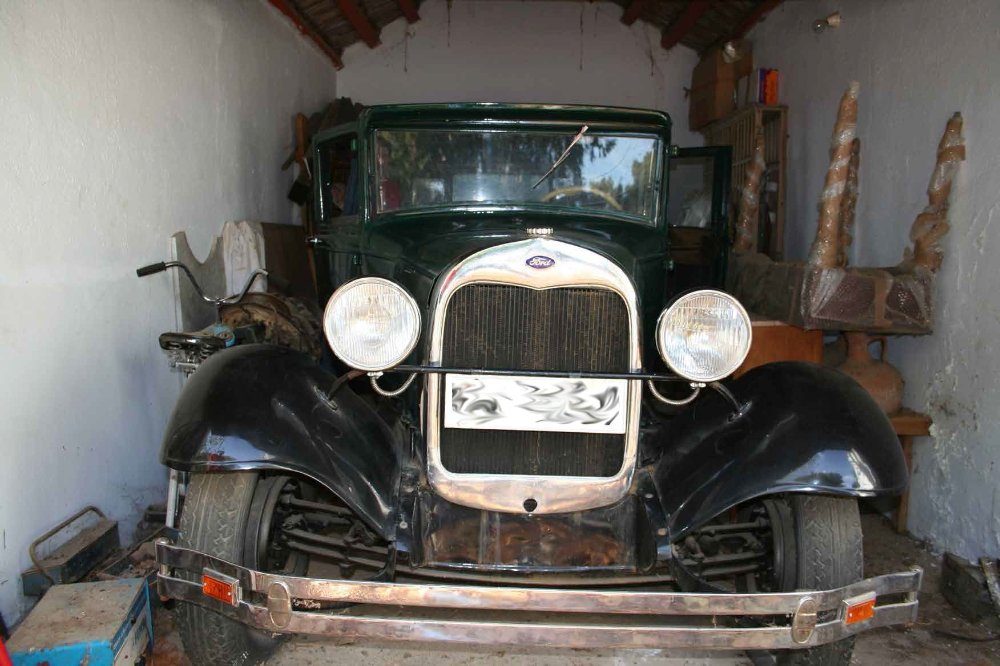

  2. 340€ Me han pedido por meterle mano... De entrada me han dicho que eso es el eje roto,,, así, en frio, y mirándome a los ojos sin pestañear. Ante mi silencio negociante (no hay nada mas duro que quedarse mirando en silencio)... me ha soltado. Es que esto que tienes es un oldtimer y es lo que cuesta un caprichito destos... que me compre uno seminuevo y veras como no es tan caro... (esto ya era una partidita de poker).... Como soy nuevo pobre debe ser que aun me tienen en la calificación de sablables... o osmosis de mi parentela... vete tu a saber asi que le hice un Cocodrilo Dandi y le dije.... eso no es un oldtimer.... esto es un oldtimer (y este es no es el mas antiguo) Asi que me vine a casa a llorar un rato... en la soledad de mi a6 c5 4b "engañabaldosas". No encuentro ningun brico sobre esto, ni ningun manual de taller.... ¿una manita por favor?
