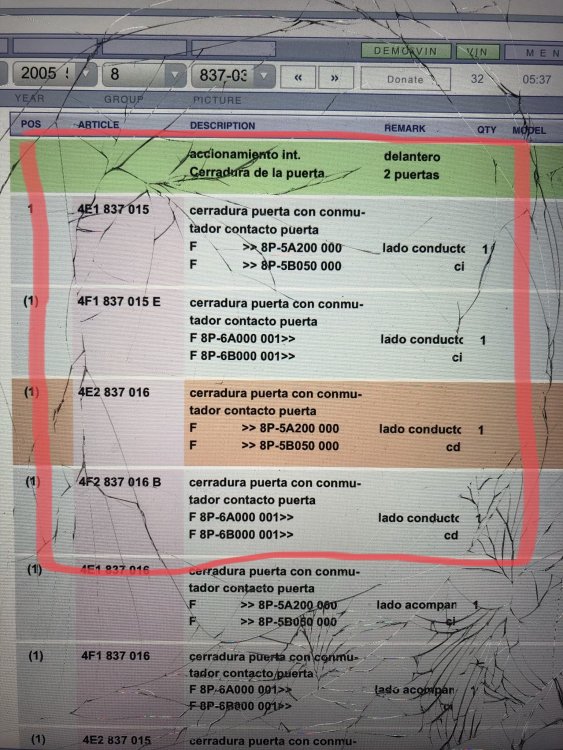

Buenos dias a todos,pues como bien pongo en el titulo me gustaria que alguien pudiese orientarme con la referencia de la puerta del conductor,ando muy justo de tiempo para ponerme a desmontarla y queria probar suerte por si alguien pudiese orientarme,mi coche es un 3 puertas 1.9 tdi 105cv de diciembre del 2004,en el etka me salen 4 referencias y aparentemente no les veo diferencia a las cerraduras,un saludo y gracias
