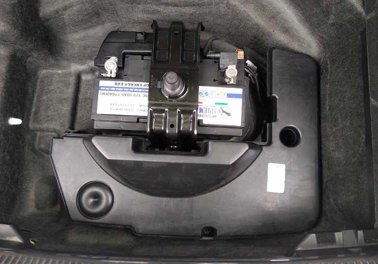

A4 B8 avant 2008, dudas razonables
fontraider responde a fontraider de discusión en Car Audio / Navegadores
Arreglado, la batería tiene un taponcito en el lateral, lo he sacado y ahí entra el tubito. Y arreglado también, el altavoz y la salida de aire están debajo. -
Digo la carcasa de plástico que rodea la batería, tiene una conexión en el lado izquierdo, vibra y tiene pinta de subwoofer, pero no veo altavoz ni salida de aire... -

Buenas noches, trasteando por el maletero veo esto que a priori parece un subwoofer, con la radio puesta da la sensación de dar sonido y vibra, pero no veo ni salida de aire ni altavoz.Que es realmente?.He visto otros con altavoz visible, pero esto..... También he visto este tubito que parece salir de la caja y queda ahí suelto.Qué puede ser? Gracias de antemano, un saludo.
