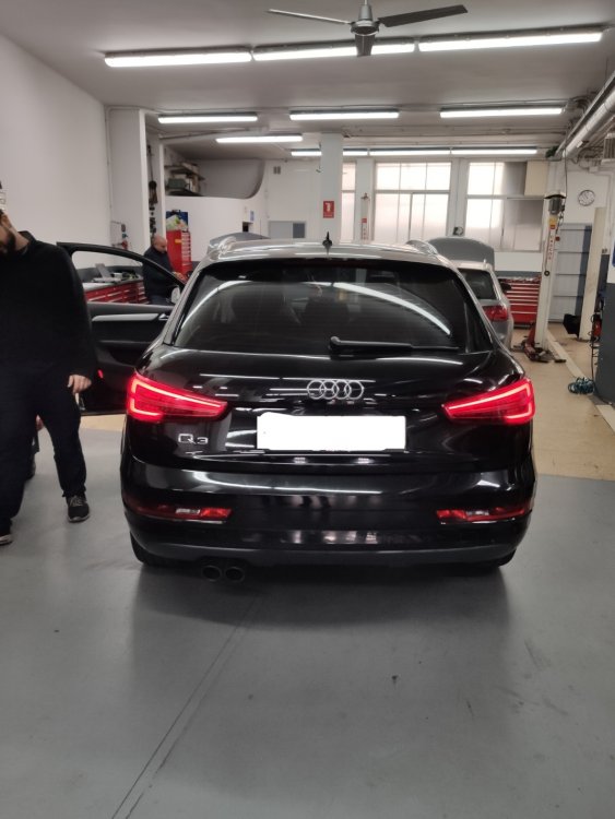

  1. Hola señores. Después de muchos esfuerzos al final he conseguido montar los pilotos led. El adaptador que tenía no servia y han desmontado cable por cable y han cuadrado con el nuevo faro mirando el esquema de la casa. Luego lo han codificado con la maquina. Tardaron varias horas en conseguirlo... Gracias a todos por la ayuda.
