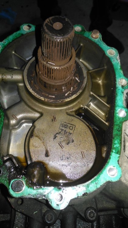

Aqui hay una foto mas detallada sobre la pieza que se desarmo que es la ultima pieza que esta ubicada en la parte de atras de la caja y la concha que esta en la parte delantera. Pregunta: esos dos elementos que se desarmaron llevan el mismo aceite 75w-90 ?? y llevan 1 litro cada uno?
Gracias por tu respuesta Carlisu84, sabras que cantidad le coloco a este parte de la caja? yo calcularia alrededor de 1 litro o 2 si mucho pero no estoy seguro. Ahora la caja de velocidades multitronic si lleva como 8 litros.

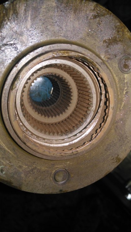

Hola Muy buenas a todos Le quiero comentar que hace años tuve mi coche con un golpeteo en la caja de velocidades por cierto es un A4 b6 1.8t Quattro automático, pues hasta ahora tuve la osadia de bajar la caja y me desarme la parte trasera de la caja en donde va el eje cardan. Encontre un como cojinete de balines alargados y lo encontre sin nada de aceite o al menos esa parte de ese modulo. Ahora mi consulta es que tipo de aceite lleva esta parte de la caja y cuanto aceite lleva?

Muchas Gracias Carlisu84, es normal esta averia en los audis?? la verdad me tiene asustado ya que iba en la carretera cuando derrepente empezó la vibracion como si un engranage estuviera desgastado. Estot viendo si lo desarmo por mi cuenta pero no se que tanto trabajo lleve.

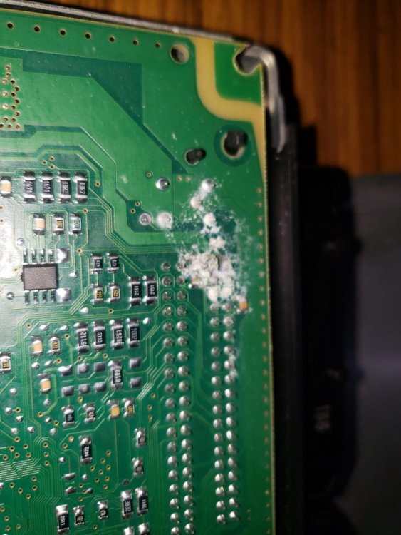

Hola como estan? pueden creer que hasta hace dos dias se logró arreglar la falla del fusible de los electroventiladores que se quemaba. ada vez que encendia mi carro. El problema era en la ECU tenia unas soldaduras con sarro y hacian corto, al parece le entro agua, no por completo gracias a cielo pero si un poco. Tuve un problema con el mecánico y mejor saque mi carro de su taller porque me estaba cobrando demasiado caro. Ahora el problema que tengo es que me dejo los conectores de las bobinas a medias, que lo tengo que conectar al arnes viejo y nose cual cable va con los otros cables en fin vere como lo resuelvo. Saludos! -
