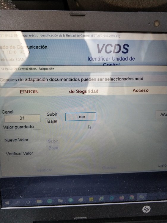

Hola, sigo buscando hasta en los foros de otros países pero no hay nada, ya he hecho todos los procedimientos que se utilizan en otros coches, pero no hay forma de encontrarlo. Supongo que ya hay pocos coches de este modelo, pero lo raro es que en ningún sitio se dice nada sobre eso de este modelo. Hay montones de modificaciones especificas para, el pero eso no aparece por ninguna parte para hacerlo con el VCDS. Gracias.
Si lo he mirado pero no encuentro nada. Gracias.
Solo tengo VCDS, pero debe ser en otro sitio diferente para este coche. También puede ser que nadie lo haya hecho o que todos vayamos con tres toques de intermitente. Gracias.

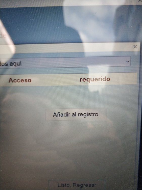

Perdón., no da error dice ERROR: de Seguridad, Acceso, Restringido.

Hola, tengo un audi q7 del 2008 y cuando le doy al intermitente da solo tres destellos pero me gustaría que diese al menos 5. He intentado con el vagcom en la unidad 09, después 10 y en el 31 como he leído en los foros, pero el 31 da error o no existe. Hay alguna forma de hacerlo en este coche? Gracias.
