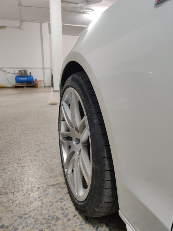

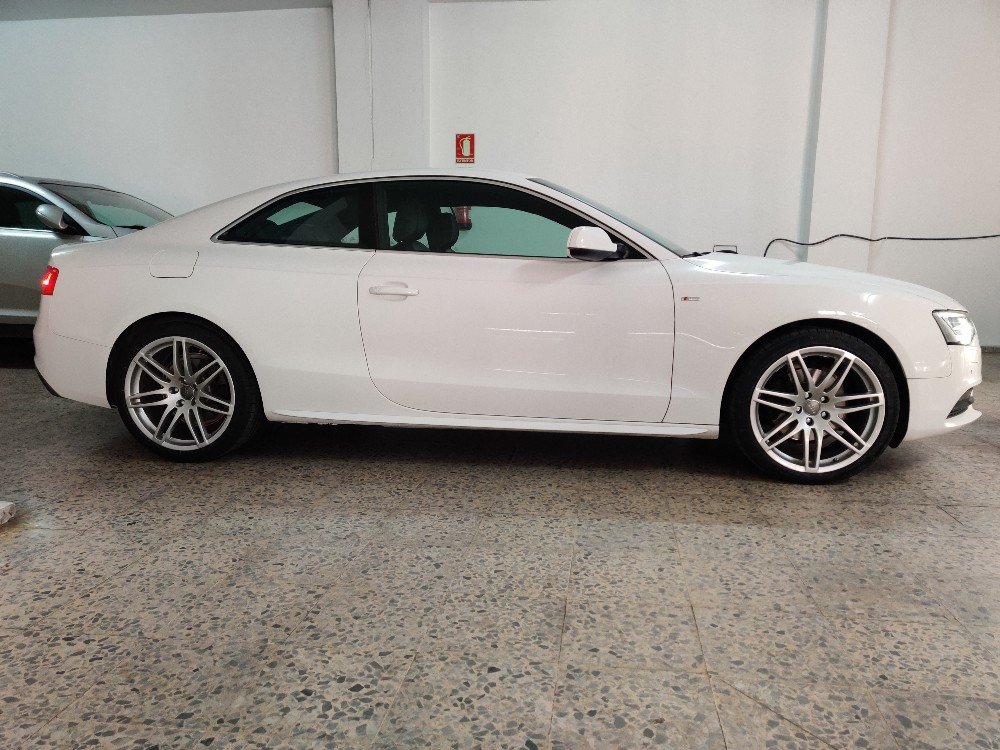

Bueno pues decir que al final me decidí. Me hizo los separadores un tornero y encantado. Nada de vibraciones ni de roces, en temas de comportamiento me parece perfecto la verdad, y estéticamente ha mejorado mucho para mi gusto. Mis ruedas eran 255/35/r19 de 9" ET29, y siguiendo el consejo de Wolfix, coloqué 20mm atrás y 12mm delante, los 4 de doble centraje. Pongo unas fotos a ver que os parece.
