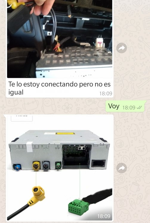

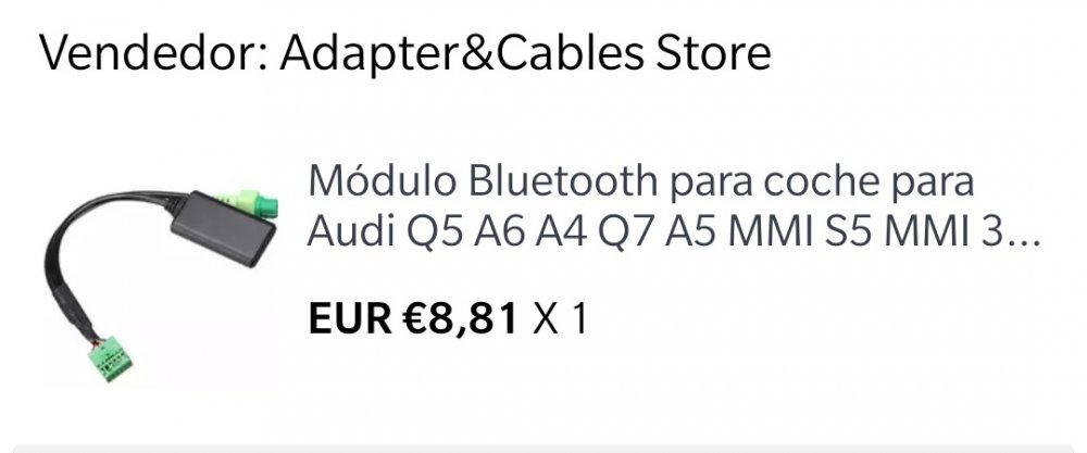

El aux está activado vía vagcom y el aparato que yo pedí no es para mí radio (symphony), ahora pediré este otro que es diferente a ver si vale. -

Perdón por el reflote, yo tengo una symphony sin aux ni en guantera, ni reposabrazos ni navegador, solo tarjeta SD, he instalado uno de AliExpress pero no funciona, este que pones me valdría? -
Tengo un A5 b8 8t 1.8tfsi 170cv de 2008, con la radio symphony sin navegador, sin salida auxiliar en guantera ni reposabrazos, ni nada de nada, solo bluetooth para llamadas, pantalla policromatica, he desbloqueado por vagcom la salida aux de la radio y he instalado esto de AliExpress pero no funciona,me dicen en la tienda donde lo han instalado que no tiene las mismas salidas.

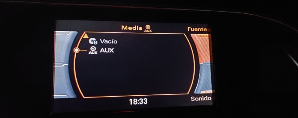

Todo perfecto, el cable de mundodiagnosis a la primera, eso sí un poco lío lo del byte 1/0 y demás por qué no lo había hecho nunca, pero por fin ya tengo activada la salida aux de la symphony. -

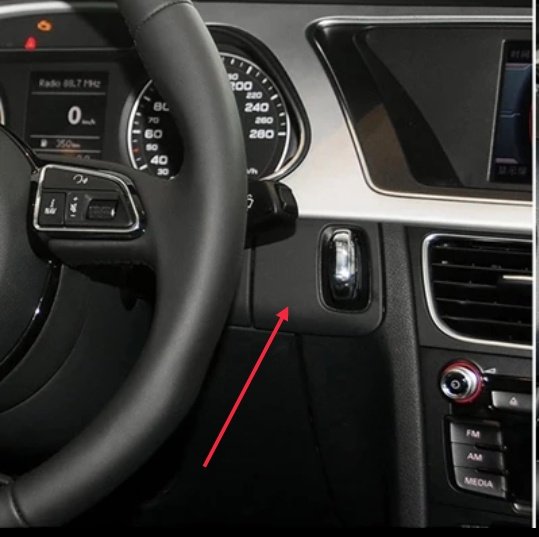

He comprado una pieza para sustituir esa, que está bastante deteriorada, pero no sé cómo quitarla, haciendo palanca parece que sale, pero no quiero romperla,algún vídeo o proceso de desmontaje?
