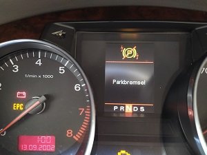

muchas gracias y respecto a la codificacion de la interfacebox que pone que no esta codificada? tu sabes donde puedo sacar el codigo de adaptacion me tiene loco , cuando se me mojo lo se que todo bien pero por encima y lo unico que no me funciona es ni la colunma de direccion , ni mmi , y la imagen que he puesto sabes que puede ser lo de los frenos ? Muchas gracias por responder y molestarte un saludo desde Murcia
Bueno pues hoy he vuelto a bajar al coche y he vuelto hacer una diagnosis con batería recién cargada y para mi sorpresa la columna de dirección tampoco me funciona ahora y antes cuando ponía contacto se ponía el volante a mi ajuste y cuando lo apagaba se subía para arriba lo he accionado manualmente y tampoco va , bueno también se me queda esta luz encendida adjunto imagen y cuelgo el log haber si me podéis ayudar a solucionar esto , muchísimas gracias a todos los que ponéis vuestro interés en ayudar . estoy desesperado Viernes,08,Mayo,2020,13:05:59:00009 VCDS -- Emulador de VAG/VAS basado en Windows Corriendo en Windows 7 x64 Versión del VCDS: EST 19.6.2.1 Versión de Datos: 20191219 DS308.0 www.vag-com-espanol.com VIN: WAUZZZ4E23N001789 Matrícula: Tipo de Chasis 4E0) Consultar las UCEs 01 02 03 05 07 08 09 15 16 17 19 1D 1E 25 28 34 37 38 42 46 47 4F 52 53 55 56 57 61 62 65 67 72 76 77 VIN: WAUZZZ4E23N001789 Kilometraje: 344030km 00-Sensor de Ángulo de Dirección -- Estado: Correcto 0000 01-Motor -- Estado: Avería 0010 02-Transmis. autom. -- Estado: Correcto 0000 03-Frenos ABS -- Estado: Avería 0010 05-Acceso Arranque -- Estado: Avería 0010 07-Panel de Control -- Estado: Avería 0010 08-Aire acondicion. -- Estado: Avería 0010 09-Central eléctr. -- Estado: Avería 0010 15-Airbags -- Estado: Correcto 0000 16-Volante -- Estado: Correcto 0000 17-Instrumentos -- Estado: Correcto 0000 19-Gateway CAN -- Estado: Avería 0010 1D-ID Conductor -- Estado: Avería 0010 1E-Mediaplayer 2 -- Estado: Correcto 0000 25-Inmovilizador -- Estado: Correcto 0000 28-Aire acond. tras. -- Estado: Avería 0010 34-Nivel Suspensión -- Estado: Correcto 0000 37-Navegación -- Estado: Avería 0010 38-Electrónica Techo -- Estado: Avería 1010 42-Puerta Conductor -- Estado: Avería 0010 46-Confort -- Estado: Avería 0010 47-Sistema Sonido -- Estado: Avería 0010 4F-Central eléctr. 2 -- Estado: Avería 0010 52-Puerta Acompañ. -- Estado: Avería 0010 53-Freno Estacionam. -- Estado: Avería 0010 55-Alcance Faros -- Estado: Correcto 0000 56-Radio -- Estado: Avería 0010 57-Sintonizador TV -- Estado: Correcto 0000 61-Batería -- Estado: Avería 0010 62-Puerta tras. izq. -- Estado: Avería 0010 65-Pres. Neumáticos -- Estado: Correcto 0000 67-Control de Voz -- Estado: Correcto 0000 72-Puerta tras. der. -- Estado: Avería 0010 76-Ayuda Aparcam. -- Estado: Avería 0010 77-Teléfono -- Estado: Correcto 0000 ------------------------------------------------------------------------------- Dirección 01: Motor Etiquetas: EST\077-910-560-BFM.clb N°. de Parte SW: 4E0 910 560 E HW: 4E0 907 560 Componente: 4.2L V8/5V G 0040 Versión: 00000000 N° de Serie: AUX3Z0B8302403 Codificación: 0011773 Nº Taller: WSC 04561 572 93113 VCID: 23455A8BE2D5F1579B-8076 3 Averías detectadas: 18284 - Válvula del soporte de apoyo del par P1876 - 004 - Interrupción 17979 - Válvula izquierda del soporte del motor (N144) P1571 - 001 - Cortocircuito a positivo 18010 - Alimentación de voltaje borne 30, subvoltaje P1602 - 002 - - Intermitente Readiness: 0110 1101 ------------------------------------------------------------------------------- Dirección 02: Transmis. autom. Etiquetas: EST\09E-927-156.clb N°. de Parte SW: 4E0 910 156 HW: 09E 927 156 Componente: AG6 09E 4,2L5V RdW 0060 Codificación: 0000001 Nº Taller: WSC 98765 666 36041 VCID: 5FCD167B8E3D95B7FF-800A Ninguna avería detectada. ------------------------------------------------------------------------------- Dirección 03: Frenos ABS Etiquetas: EST\4E0-910-517.clb N°. de Parte SW: 4E0 910 517 A HW: 4E0 614 517 E Componente: ESP 5.7 allrad H29 0400 Codificación: 0008597 Nº Taller: WSC 04561 000 00000 VCID: 21495083F8C9E34789-8074 1 Avería detectada: 01826 - Sensor del ángulo de dirección (G85), alimentación de voltaje borne 30 000 - - ------------------------------------------------------------------------------- Dirección 05: Acceso Arranque Etiquetas: EST\4E0-910-131.clb N°. de Parte SW: 4E0 910 131 HW: 4E0 909 131 C Componente: FBS AUDID3 H01 0070 Versión: 00702901 N° de Serie: AUX3Z0B8302403 Codificación: 0409600 Nº Taller: WSC 02311 785 00200 VCID: 58BF3D67EB13628FBE-800C Subsistema 1 - N°. de Parte: XXXXXXXXXXX Componente: ELV XXXX 6 Averías detectadas: 01308 - Unidad de control de la electrónica del techo (J528) 004 - Sin señal/comunicación - Intermitente Cuadro Congelado: Estado de Avería: 00100100 Prioridad de Avería: 4 Frecuencia de Avería: 0 Reseteos del Contador: 107 Kilometraje: 344032 km Indicación de Tiempo: 0 Fecha: 2002.10.14 Tiempo: 10:17:24 00179 - Antena lado conductor para el acceso y la autorización de arranque (R134) 011 - Interrupción Cuadro Congelado: Estado de Avería: 01101011 Prioridad de Avería: 4 Frecuencia de Avería: 0 Reseteos del Contador: 67 Kilometraje: 344032 km Indicación de Tiempo: 0 Fecha: 2002.09.13 Tiempo: 00:09:42 00180 - Antena lado acompañante para el acceso y la autorización de arranque (R134) 011 - Interrupción Cuadro Congelado: Estado de Avería: 01101011 Prioridad de Avería: 4 Frecuencia de Avería: 0 Reseteos del Contador: 67 Kilometraje: 344032 km Indicación de Tiempo: 0 Fecha: 2002.09.13 Tiempo: 00:09:42 00181 - Antena en parachoques tras. para el acceso y la autorización de arranque (R136) 011 - Interrupción Cuadro Congelado: Estado de Avería: 01101011 Prioridad de Avería: 4 Frecuencia de Avería: 0 Reseteos del Contador: 67 Kilometraje: 344032 km Indicación de Tiempo: 0 Fecha: 2002.09.13 Tiempo: 00:09:42 00182 - Antena en maletero p. autorización de acceso y arranque (R137) 011 - Interrupción Cuadro Congelado: Estado de Avería: 01101011 Prioridad de Avería: 4 Frecuencia de Avería: 0 Reseteos del Contador: 67 Kilometraje: 344032 km Indicación de Tiempo: 0 Fecha: 2002.09.13 Tiempo: 00:09:42 00183 - Antena 1 en el habitáculo p. la autorización para el acceso y el arranque (R138) 011 - Interrupción Cuadro Congelado: Estado de Avería: 01101011 Prioridad de Avería: 4 Frecuencia de Avería: 0 Reseteos del Contador: 67 Kilometraje: 344032 km Indicación de Tiempo: 0 Fecha: 2002.09.13 Tiempo: 00:09:42 ------------------------------------------------------------------------------- Dirección 07: Panel de Control Etiquetas: EST\4E0-910-7xx-07.clb N°. de Parte SW: 4E0 910 729 A HW: 4E0 035 729 A Componente: Interfacebox H43 0290 Versión: 00000000 N° de Serie: 300JJ027509713 Codificación: 0000000 Nº Taller: WSC 00000 000 00000 VCID: 2643439F91E7047FFC-8072 4 Averías detectadas: 02084 - Protección de componentes 005 - Ajuste básico/Adaptación falso/a o faltante Cuadro Congelado: Estado de Avería: 01100101 Prioridad de Avería: 5 Frecuencia de Avería: 1 Reseteos del Contador: 194 Kilometraje: 340489 km Indicación de Tiempo: 0 Fecha: 2019.10.16 Tiempo: 16:37:18 01320 - Unidad de control de climatronic (J255) 004 - Sin señal/comunicación Cuadro Congelado: Estado de Avería: 01100100 Prioridad de Avería: 5 Frecuencia de Avería: 6 Reseteos del Contador: 107 Kilometraje: 344034 km Indicación de Tiempo: 0 Fecha: 2002.09.13 Tiempo: 00:00:16 00003 - Unidad de control 014 - Defectuoso/a/s - Intermitente Cuadro Congelado: Estado de Avería: 00101110 Prioridad de Avería: 5 Frecuencia de Avería: 16 Reseteos del Contador: 255 Indicación de Tiempo: 1 Cuadro Congelado: Valor Hex: 0x0004 01042 - Unidad de control no codificada 000 - - Cuadro Congelado: Estado de Avería: 01100000 Prioridad de Avería: 7 Frecuencia de Avería: 1 Reseteos del Contador: 194 Kilometraje: 340489 km Indicación de Tiempo: 0 Fecha: 2019.10.16 Tiempo: 16:37:18 ------------------------------------------------------------------------------- Dirección 08: Aire acondicion. Etiquetas: EST\4E0-910-043.clb N°. de Parte SW: 4E0 910 043 HW: 4E0 820 043 A Componente: KLIMAAUTOMAT 011 0120 Versión: 00000005 N° de Serie: 00000000003347 Codificación: 0069873 Nº Taller: WSC 02311 785 00200 VCID: 5ABB276F951F709F88-800E 3 Averías detectadas: 00066 - Elemento calefactor en el espacio p. los pies tras. der. (Z42) 012 - Avería en el circuito eléctrico - Intermitente Cuadro Congelado: Estado de Avería: 00101100 Prioridad de Avería: 3 Frecuencia de Avería: 5 Reseteos del Contador: 106 Kilometraje: 344001 km Indicación de Tiempo: 0 Fecha: 2002.09.14 Tiempo: 03:17:13 Cuadro Congelado: Voltaje: 12.70 V 00728 - Potenciómetro en el servomotor del difusor de aire central izquierdo (G136) 010 - interrupción/cortocircuito a positivo - Intermitente Cuadro Congelado: Estado de Avería: 00101010 Prioridad de Avería: 3 Frecuencia de Avería: 11 Reseteos del Contador: 106 Kilometraje: 344001 km Indicación de Tiempo: 0 Fecha: 2002.09.14 Tiempo: 03:30:33 Cuadro Congelado: Voltaje: 11.90 V (sin unidades): 1.0 (sin unidades): 0.0 01206 - Señal de período de tiempo de encendido apagado 014 - Defectuoso/a/s - Intermitente Cuadro Congelado: Estado de Avería: 00101110 Prioridad de Avería: 3 Frecuencia de Avería: 1 Reseteos del Contador: 106 Kilometraje: 344034 km Indicación de Tiempo: 0 Fecha: 2002.09.13 Tiempo: 00:00:55 ------------------------------------------------------------------------------- Dirección 09: Central eléctr. Etiquetas: EST\4E0-910-279.clb N°. de Parte SW: 4E0 910 279 A HW: 4E0 907 279 A Componente: ILM Fahrer H10 0050 Codificación: 0010001 Nº Taller: WSC 00000 000 00000 VCID: 2643439F91E7047FFC-8072 Subsistema 1 - N°. de Parte: 4E1 910 113 B Componente: Wischer WWS D3 H50 0400 Codificación: 00000255 Nº Taller: WSC 00000 2 Averías detectadas: 01331 - Unidad de control de la puerta, lado conductor (J386) 004 - Sin señal/comunicación - Intermitente Cuadro Congelado: Estado de Avería: 00100100 Prioridad de Avería: 2 Frecuencia de Avería: 1 Reseteos del Contador: 107 Kilometraje: 344001 km Indicación de Tiempo: 0 Fecha: 2002.09.20 Tiempo: 05:48:01 02510 - Ajuste de la columna de dirección 014 - Defectuoso/a/s Cuadro Congelado: Estado de Avería: 01101110 Prioridad de Avería: 3 Frecuencia de Avería: 1 Reseteos del Contador: 67 Kilometraje: 344033 km Indicación de Tiempo: 0 Fecha: 2002.10.14 Tiempo: 10:03:51 ------------------------------------------------------------------------------- Dirección 15: Airbags Etiquetas: EST\4E0-910-655-84.clb N°. de Parte SW: 4E0 910 655 HW: 4E0 959 655 0 Componente: Airbag 8.4E+ H07 0630 Codificación: 0430707 Nº Taller: WSC 02313 785 00200 VCID: 63C51A8BA255B157DB-8036 Ninguna avería detectada. ------------------------------------------------------------------------------- Dirección 16: Volante Etiquetas: EST\4E0-910-549.clb N°. de Parte SW: 4E0 910 549 HW: 4E0 953 549 Componente: Lenksäulenmodul H08 0010 Codificación: 0012141 Nº Taller: WSC 02311 785 00200 VCID: 65C10493AC61CF6735-8030 Subsistema 1 - N°. de Parte: XXXXXXXXXXX Componente: Lenkradmodul H06 0050 Codificación: 00000001 Ninguna avería detectada. ------------------------------------------------------------------------------- Dirección 17: Instrumentos Etiquetas: EST\4E0-910-xxx-17.clb N°. de Parte SW: 4E0 910 900 HW: 4E0 920 900 E Componente: KOMBIINSTR. VDO H31 0020 Versión: ”992703 N° de Serie: AUDID3B9000994 Codificación: 0000110 Nº Taller: WSC 00070 000 00000 VCID: 5CB721779F2B8EAF9A-8008 Ninguna avería detectada. ------------------------------------------------------------------------------- Dirección 19: Gateway CAN Etiquetas:. EST\4E0-910-468.clb N°. de Parte SW: 4E0 910 468 HW: 4E0 907 468 A Componente: Gateway H06 0040 Versión: 06 N° de Serie: 0000302A0405F1 Codificación: FCFF7FC52B7504 Nº Taller: WSC 00000 128 00289 VCID: 65C10493AC61CF6735-8030 1 Avería detectada: 01308 - Unidad de control de la electrónica del techo (J528) 004 - Sin señal/comunicación - Intermitente Cuadro Congelado: Estado de Avería: 00100100 Prioridad de Avería: 2 Frecuencia de Avería: 1 Reseteos del Contador: 107 Kilometraje: 344033 km Indicación de Tiempo: 0 Fecha: 2002.10.14 Tiempo: 10:17:22 ------------------------------------------------------------------------------- Dirección 1D: ID Conductor Etiquetas: EST\4E0-910-218.clb N°. de Parte SW: 4E0 910 218 HW: 4E1 905 218 Componente: FPI_1 H03 0050 Versión: 03000103 N° de Serie: 17102002190014 Nº Taller: WSC 00000 000 00000 VCID: 5EB32B7F89379CBFF4-800A 2 Averías detectadas: 02540 - Sensor de identificación del conductor averiado o sucio (G455) 000 - - - Intermitente Cuadro Congelado: Estado de Avería: 00100000 Prioridad de Avería: 7 Frecuencia de Avería: 14 Reseteos del Contador: 106 Kilometraje: 344016 km Indicación de Tiempo: 0 Fecha: 2002.10.09 Tiempo: 01:56:52 01331 - Unidad de control de la puerta, lado conductor (J386) 004 - Sin señal/comunicación - Intermitente Cuadro Congelado: Estado de Avería: 00100100 Prioridad de Avería: 7 Frecuencia de Avería: 4 Reseteos del Contador: 107 Kilometraje: 344016 km Indicación de Tiempo: 0 Fecha: 2002.10.10 Tiempo: 01:40:22 ------------------------------------------------------------------------------- Dirección 1E: Mediaplayer 2 Etiquetas: EST\4E0-910-111.clb N°. de Parte SW: 4E0 910 111 HW: 4E0 035 111 Componente: CD-Changer H43 0220 Versión: 00000501 N° de Serie: 018AUZ5ZBB1003 Nº Taller: WSC 00000 000 00000 VCID: 56A3335FE10754FFAC-8002 Ninguna avería detectada. ------------------------------------------------------------------------------- Dirección 25: Inmovilizador Etiquetas: EST\4E0-910-131.clb N°. de Parte SW: 4E0 910 131 HW: 4E0 909 131 C Componente: FBS AUDID3 H01 0070 Versión: 00702901 N° de Serie: AUX3Z0B8302403 Codificación: 0409600 Nº Taller: WSC 02311 785 00200 VCID: 58BF3D67EB13628FBE-800C Subsistema 1 - N°. de Parte: XXXXXXXXXXX Componente: ELV XXXX XXXXXXXXXXX ELV XXXX 6 Averías detectadas: 01308 - Unidad de control de la electrónica del techo (J528) 004 - Sin señal/comunicación - Intermitente Cuadro Congelado: Estado de Avería: 00100100 Prioridad de Avería: 4 Frecuencia de Avería: 0 Reseteos del Contador: 107 Kilometraje: 344032 km Indicación de Tiempo: 0 Fecha: 2002.10.14 Tiempo: 10:17:24 00179 - Antena lado conductor para el acceso y la autorización de arranque (R134) 011 - Interrupción Cuadro Congelado: Estado de Avería: 01101011 Prioridad de Avería: 4 Frecuencia de Avería: 0 Reseteos del Contador: 67 Kilometraje: 344032 km Indicación de Tiempo: 0 Fecha: 2002.09.13 Tiempo: 00:09:42 00180 - Antena lado acompañante para el acceso y la autorización de arranque (R134) 011 - Interrupción Cuadro Congelado: Estado de Avería: 01101011 Prioridad de Avería: 4 Frecuencia de Avería: 0 Reseteos del Contador: 67 Kilometraje: 344032 km Indicación de Tiempo: 0 Fecha: 2002.09.13 Tiempo: 00:09:42 00181 - Antena en parachoques tras. para el acceso y la autorización de arranque (R136) 011 - Interrupción Cuadro Congelado: Estado de Avería: 01101011 Prioridad de Avería: 4 Frecuencia de Avería: 0 Reseteos del Contador: 67 Kilometraje: 344032 km Indicación de Tiempo: 0 Fecha: 2002.09.13 Tiempo: 00:09:42 00182 - Antena en maletero p. autorización de acceso y arranque (R137) 011 - Interrupción Cuadro Congelado: Estado de Avería: 01101011 Prioridad de Avería: 4 Frecuencia de Avería: 0 Reseteos del Contador: 67 Kilometraje: 344032 km Indicación de Tiempo: 0 Fecha: 2002.09.13 Tiempo: 00:09:42 00183 - Antena 1 en el habitáculo p. la autorización para el acceso y el arranque (R138) 011 - Interrupción Cuadro Congelado: Estado de Avería: 01101011 Prioridad de Avería: 4 Frecuencia de Avería: 0 Reseteos del Contador: 67 Kilometraje: 344032 km Indicación de Tiempo: 0 Fecha: 2002.09.13 Tiempo: 00:09:42 ------------------------------------------------------------------------------- Dirección 28: Aire acond. tras. Etiquetas: Ninguno/a/s N°. de Parte SW: 4E0 910 158 HW: 4E0 919 158 A Componente: KLIMA-STG. FOND 011 0090 Versión: 00000030 N° de Serie: 00000000001401! Nº Taller: WSC 00000 000 00000 VCID: 61C91083B849A347C9-8034 2 Averías detectadas: 01331 - Unidad de control de la puerta, lado conductor (J386) 004 - Sin señal/comunicación - Intermitente 01864 - Servomotor del difusor de aire trasera derecha V219 003 - Avería mecánica - Intermitente ------------------------------------------------------------------------------- Dirección 34: Nivel Suspensión Etiquetas: EST\4E0-910-553.clb N°. de Parte SW: 4E0 910 553 C HW: 4E0 907 553 C Componente: LUFTFDR.-CDC H03 4190 Codificación: 0015500 Nº Taller: WSC 00000 000 00000 VCID: 23455A8BE2D5F1579B-8076 1 Avería detectada: 00778 - Sensor del ángulo de dirección (G85) 008 - Señal inadmisible Cuadro Congelado: Estado de Avería: 11101000 Prioridad de Avería: 3 Frecuencia de Avería: 2 Reseteos del Contador: 67 Kilometraje: 344034 km Indicación de Tiempo: 0 Fecha: 2002.09.13 Tiempo: 00:02:11 ------------------------------------------------------------------------------- Dirección 37: Navegación Etiquetas: Ninguno/a/s N°. de Parte HW: 4E0 919 887 C Componente: MNS ECE H44 0200 Versión: 00000000 N° de Serie: 305FE057602125 Nº Taller: WSC 00487 210 82394 VCID: 55A13453FC015FE7A5-8000 1 Avería detectada: 01299 - Interfaz de diagnóstico del bus de datos (J533) 004 - Sin señal/comunicación - Intermitente Cuadro Congelado: Estado de Avería: 00100100 Prioridad de Avería: 5 Frecuencia de Avería: 1 Reseteos del Contador: 107 Kilometraje: 344033 km Indicación de Tiempo: 0 Fecha: 2002.10.14 Tiempo: 10:17:09 ------------------------------------------------------------------------------- Dirección 38: Electrónica Techo Etiquetas: EST\4E0-910-135.clb N°. de Parte SW: 4E0 910 135 A HW: 4E0 907 135 A Componente: Dachknoten D3 H01 0040 N° de Serie: 00000223600083 Codificación: 0068950 Nº Taller: WSC 02313 785 00200 VCID: 1D316C73C4B1C7A7AD-8048 3 Averías detectadas: 01370 - Alarma por vigilancia de habitáculo 000 - - - Intermitente Cuadro Congelado: Estado de Avería: 00100000 Prioridad de Avería: 0 Frecuencia de Avería: 15 Reseteos del Contador: 107 Kilometraje: 0 km Indicación de Tiempo: 0 Cuadro Congelado: Bin. Bits: 10000000 01331 - Unidad de control de la puerta, lado conductor (J386) 004 - Sin señal/comunicación - Intermitente Cuadro Congelado: Estado de Avería: 00100100 Prioridad de Avería: 0 Frecuencia de Avería: 7 Reseteos del Contador: 107 Kilometraje: 81856 km Indicación de Tiempo: 0 Fecha: 2002.09.20 Tiempo: 05:48:00 02139 - Activación de la luz interior delantera izquierda 012 - Avería en el circuito eléctrico - Intermitente Cuadro Congelado: Estado de Avería: 00101100 Prioridad de Avería: 0 Frecuencia de Avería: 1 Reseteos del Contador: 107 Kilometraje: 81888 km Indicación de Tiempo: 0 Fecha: 2002.09.13 Tiempo: 00:03:00 ------------------------------------------------------------------------------- Dirección 42: Puerta Conductor Etiquetas: EST\4E1-910-802-42.clb N°. de Parte SW: 4E1 910 802 HW: 4E1 959 801 Componente: Türsteuer.FS BRM004 0050 Codificación: 0003872 Nº Taller: WSC 02311 785 00200 VCID: 5EB32B7F89379CBFF4-800A 3 Averías detectadas: 02129 - Retrovisor exterior amortiguador automático de la luz 007 - Cortocircuito a masa - Intermitente Cuadro Congelado: Estado de Avería: 00100111 Prioridad de Avería: 3 Frecuencia de Avería: 1 Reseteos del Contador: 106 Kilometraje: 344000 km Indicación de Tiempo: 0 Fecha: 2002.10.08 Tiempo: 23:21:28 00913 - Interruptor del elevalunas, delantero der., conductor (E81) 008 - Señal inadmisible - Intermitente Cuadro Congelado: Estado de Avería: 00101000 Prioridad de Avería: 3 Frecuencia de Avería: 1 Reseteos del Contador: 107 Kilometraje: 344032 km Indicación de Tiempo: 0 Fecha: 2002.10.11 Tiempo: 01:08:06 02114 - Botón llave del cierre centralizado (E391) 008 - Señal inadmisible Cuadro Congelado: Estado de Avería: 01101000 Prioridad de Avería: 3 Frecuencia de Avería: 5 Reseteos del Contador: 67 Kilometraje: 344032 km Indicación de Tiempo: 0 Fecha: 2002.09.13 Tiempo: 00:01:42 ------------------------------------------------------------------------------- Dirección 46: Confort Etiquetas:. EST\4E0-910-289.clb N°. de Parte SW: 4E0 910 289 HW: 4E0 907 289 Componente: Komfortgeraet H02 0050 Codificación: 0000600 Nº Taller: WSC 02311 785 00200 VCID: 66C3039F5167C47F3C-8032 Subsistema 1 - N°. de Parte: 4E0 907 719 Componente: Neigungssensor H01 0020 2 Averías detectadas: 01331 - Unidad de control de la puerta, lado conductor (J386) 004 - Sin señal/comunicación - Intermitente Cuadro Congelado: Estado de Avería: 00100100 Prioridad de Avería: 5 Frecuencia de Avería: 10 Reseteos del Contador: 107 Kilometraje: 344001 km Indicación de Tiempo: 0 Fecha: 2002.09.20 Tiempo: 05:48:05 Cuadro Congelado: Bruto, Forma indisponible: 000 000 000 Bruto, Forma indisponible: 000 000 000 Bruto, Forma indisponible: 000 000 000 Bruto, Forma indisponible: 000 000 000 Bruto, Forma indisponible: 000 000 000 Bruto, Forma indisponible: 000 000 000 Bruto, Forma indisponible: 000 000 000 01308 - Unidad de control de la electrónica del techo (J528) 004 - Sin señal/comunicación - Intermitente Cuadro Congelado: Estado de Avería: 00100100 Prioridad de Avería: 5 Frecuencia de Avería: 2 Reseteos del Contador: 107 Kilometraje: 344033 km Indicación de Tiempo: 0 Fecha: 2002.10.14 Tiempo: 10:17:28 Cuadro Congelado: Bruto, Forma indisponible: 000 000 000 Bruto, Forma indisponible: 000 000 000 Bruto, Forma indisponible: 000 000 000 Bruto, Forma indisponible: 000 000 000 Bruto, Forma indisponible: 000 000 000 Bruto, Forma indisponible: 000 000 000 Bruto, Forma indisponible: 000 000 000 ------------------------------------------------------------------------------- Dirección 47: Sistema Sonido Etiquetas: EST\4E0-910-223.clb N°. de Parte SW: 4E0 910 223 A HW: 4E0 035 223 A Componente: DSP-Amp.-High H11 0140 Versión: Dev_D01v N° de Serie: 00000000018362 Codificación: 0000026 Nº Taller: WSC 02313 785 00200 VCID: 1B35626BDAA5C99753-804E 1 Avería detectada: 01320 - Unidad de control de climatronic (J255) 008 - Señal inadmisible - Intermitente Cuadro Congelado: Estado de Avería: 00101000 Prioridad de Avería: 6 Frecuencia de Avería: 1 Reseteos del Contador: 106 Indicación de Tiempo: 0 ------------------------------------------------------------------------------- Dirección 4F: Central eléctr. 2 Etiquetas: EST\4E0-910-280.clb N°. de Parte SW: 4E0 910 280 HW: 4E0 907 280 A Componente: ILM Beifahrer H06 0050 Versión: N° de Serie: 00000000003834 Codificación: 0010111 Nº Taller: WSC 02311 785 00200 VCID: 5DB12C73843187A7ED-8008 Subsistema 1 - N°. de Parte: 4E0 910 511 Componente: UGDO HL ECE H02 0030 Subsistema 2 - N° de Serie: 951Z†VK4975T02 4 Averías detectadas: 02072 - Unidad de control de administración de energía (J644) 004 - Sin señal/comunicación - Intermitente Cuadro Congelado: Estado de Avería: 00100100 Prioridad de Avería: 3 Frecuencia de Avería: 1 Reseteos del Contador: 107 Kilometraje: 262136 km Indicación de Tiempo: 0 Fecha: 2002.10.14 Tiempo: 10:17:00 01308 - Unidad de control de la electrónica del techo (J528) 004 - Sin señal/comunicación - Intermitente Cuadro Congelado: Estado de Avería: 00100100 Prioridad de Avería: 3 Frecuencia de Avería: 1 Reseteos del Contador: 107 Kilometraje: 262136 km Indicación de Tiempo: 0 Fecha: 2002.10.14 Tiempo: 10:17:00 01320 - Unidad de control de climatronic (J255) 004 - Sin señal/comunicación - Intermitente Cuadro Congelado: Estado de Avería: 00100100 Prioridad de Avería: 3 Frecuencia de Avería: 1 Reseteos del Contador: 106 Kilometraje: 262136 km Indicación de Tiempo: 0 Fecha: 2002.10.08 Tiempo: 22:10:00 02258 - Unidad emisora del abridor de la puerta del garaje 004 - Sin señal/comunicación - Intermitente Cuadro Congelado: Estado de Avería: 00100100 Prioridad de Avería: 3 Frecuencia de Avería: 254 Reseteos del Contador: 106 Kilometraje: 262136 km Indicación de Tiempo: 0 Fecha: 2002.10.09 Tiempo: 00:36:00 ------------------------------------------------------------------------------- Dirección 52: Puerta Acompañ. Etiquetas: EST\4E1-910-802-52.clb N°. de Parte SW: 4E1 910 802 HW: 4E1 959 802 Componente: Türsteuer.BF BRM004 0050 Codificación: 0003872 Nº Taller: WSC 02311 785 00200 VCID: 5EB32B7F89379CBFF4-800A 3 Averías detectadas: 01482 - Motor de cierre centralizado 006 - Cortocircuito a positivo - Intermitente Cuadro Congelado: Estado de Avería: 00100110 Prioridad de Avería: 2 Frecuencia de Avería: 14 Reseteos del Contador: 105 Kilometraje: 344000 km Indicación de Tiempo: 0 Fecha: 2002.10.08 Tiempo: 21:43:62 01331 - Unidad de control de la puerta, lado conductor (J386) 004 - Sin señal/comunicación Cuadro Congelado: Estado de Avería: 01100100 Prioridad de Avería: 4 Frecuencia de Avería: 1 Reseteos del Contador: 66 Kilometraje: 344016 km Indicación de Tiempo: 0 Fecha: 2002.10.09 Tiempo: 01:25:46 02115 - Conjunto para el bloqueo del cierre centralizado 008 - Señal inadmisible Cuadro Congelado: Estado de Avería: 01101000 Prioridad de Avería: 2 Frecuencia de Avería: 2 Reseteos del Contador: 67 Kilometraje: 344032 km Indicación de Tiempo: 0 Fecha: 2002.09.13 Tiempo: 00:01:04 ------------------------------------------------------------------------------- Dirección 53: Freno Estacionam. Etiquetas: EST\4E0-910-801.clb N°. de Parte SW: 4E0 910 801 A HW: 4E0 907 801 Componente: EPB AV1C1010 H01 1010 Versión: AV1C1010 Codificación: 0000531 Nº Taller: WSC 80093 222 183701 VCID: 1D316C73C4B1C7A7AD-8048 1 Avería detectada: 02443 - Panel de control 012 - Avería en el circuito eléctrico - Luz de Averías prendida Cuadro Congelado: Estado de Avería: 11101100 Prioridad de Avería: 2 Frecuencia de Avería: 58 Reseteos del Contador: 63 Indicación de Tiempo: 0 Cuadro Congelado: Voltaje: 10.46 V Cuenta: 45 ------------------------------------------------------------------------------- Dirección 55: Alcance Faros Etiquetas: EST\4E0-910-357.clb N°. de Parte SW: 4E0 910 357 HW: 4E0 907 357 Componente: AFS 1.Stufe H01 0020 Versión: 00000001 N° de Serie: Codificación: 0000002 Nº Taller: WSC 02311 785 00200 VCID: 62CB1F8FBD4FB85FD0-8036 Ninguna avería detectada. ------------------------------------------------------------------------------- Dirección 56: Radio Etiquetas: EST\4E0-910-541.clb N°. de Parte SW: 4E0 910 541 HW: 4E0 035 541 Componente: TUNER EU/US/RDW H41 0180 Versión: 00000000 N° de Serie: 304JV027507759 Codificación: 0000001 Nº Taller: WSC 04561 572 68279 VCID: 5DB12C73843187A7ED-8008 1 Avería detectada: 00858 - Conexión entre salida de frecuencia intermedia radio y el amplificador de antena 011 - Interrupción Cuadro Congelado: Estado de Avería: 01101011 Prioridad de Avería: 5 Frecuencia de Avería: 3 Reseteos del Contador: 150 Kilometraje: 325836 km Indicación de Tiempo: 0 Fecha: 2002.09.13 Tiempo: 00:00:13 ------------------------------------------------------------------------------- Dirección 57: Sintonizador TV Etiquetas: EST\4E0-910-146.clb N°. de Parte SW: 4E0 910 146 HW: 4E0 919 146 Componente: TV analog TUNER H10 0140 Versión: ÿÿÿÿÿÿÿÿ N° de Serie: ÿÿÿÿÿÿÿÿÿÿÿÿÿÿ Codificación: 0001001 Nº Taller: WSC 06798 116 51756 VCID: 5EB32B7F89379CBFF4-800A Ninguna avería detectada. ------------------------------------------------------------------------------- Dirección 61: Batería Etiquetas: EST\4E0-910-181.clb N°. de Parte SW: 4E0 910 181 B HW: 4E0 915 181 Componente: ENERGIEMANAGER H02 0240 Versión: 00000000 N° de Serie: 00000000002260 Nº Taller: WSC 04561 572 68279 VCID: 1F4D567BCEBDD5B7BF-804A Subsistema 1 - N°. de Parte: 000 915 105 AK Componente: von VA0 2706290438 Codificación: 303030393135313035414B56413032373036323930343338 Nº Taller: WSC 04561 572 93113 5 Averías detectadas: 02273 - Corriente de reposo nivel 2 000 - - - Intermitente Cuadro Congelado: Estado de Avería: 00100000 Prioridad de Avería: 7 Frecuencia de Avería: 26 Reseteos del Contador: 255 Kilometraje: 344001 km Indicación de Tiempo: 0 Fecha: 2002.09.14 Tiempo: 03:51:22 02276 - Corriente de reposo nivel 5 000 - - - Intermitente Cuadro Congelado: Estado de Avería: 00100000 Prioridad de Avería: 7 Frecuencia de Avería: 26 Reseteos del Contador: 255 Kilometraje: 344001 km Indicación de Tiempo: 0 Fecha: 2002.09.14 Tiempo: 03:51:32 02274 - Corriente de reposo nivel 3 000 - - - Intermitente Cuadro Congelado: Estado de Avería: 00100000 Prioridad de Avería: 7 Frecuencia de Avería: 26 Reseteos del Contador: 255 Kilometraje: 344001 km Indicación de Tiempo: 0 Fecha: 2002.09.14 Tiempo: 03:51:42 02272 - Corriente de reposo nivel 1 000 - - - Intermitente Cuadro Congelado: Estado de Avería: 00100000 Prioridad de Avería: 7 Frecuencia de Avería: 1 Reseteos del Contador: 255 Kilometraje: 344001 km Indicación de Tiempo: 0 Fecha: 2002.09.15 Tiempo: 03:35:51 02277 - Corriente de reposo nivel 6 000 - - - Intermitente Cuadro Congelado: Estado de Avería: 00100000 Prioridad de Avería: 7 Frecuencia de Avería: 25 Reseteos del Contador: 255 Kilometraje: 344001 km Indicación de Tiempo: 0 Fecha: 2002.09.16 Tiempo: 13:52:32 ------------------------------------------------------------------------------- Dirección 62: Puerta tras. izq. Etiquetas: EST\4E0-910-802.clb N°. de Parte SW: 4E0 910 802 HW: 4E0 959 801 A Componente: Türsteuer.HL BRM004 0050 Codificación: 0003872 Nº Taller: WSC 02311 785 00200 VCID: 5DB12C73843187A7ED-8008 5 Averías detectadas: 01331 - Unidad de control de la puerta, lado conductor (J386) 004 - Sin señal/comunicación Cuadro Congelado: Estado de Avería: 01100100 Prioridad de Avería: 4 Frecuencia de Avería: 1 Reseteos del Contador: 255 Kilometraje: 336944 km Indicación de Tiempo: 0 Fecha: 2019.05.27 Tiempo: 18:08:62 00532 - Voltaje de alimentación 002 - Límite inferior no alcanzado - Intermitente Cuadro Congelado: Estado de Avería: 00100010 Prioridad de Avería: 3 Frecuencia de Avería: 1 Reseteos del Contador: 255 Kilometraje: 342704 km Indicación de Tiempo: 0 Fecha: 2020.01.16 Tiempo: 14:27:20 02111 - Motor del elevalunas 002 - Límite inferior no alcanzado - Intermitente Cuadro Congelado: Estado de Avería: 00100010 Prioridad de Avería: 3 Frecuencia de Avería: 1 Reseteos del Contador: 255 Kilometraje: 342704 km Indicación de Tiempo: 0 Fecha: 2020.01.16 Tiempo: 14:27:20 01332 - Unidad de control de la puerta, lado acompañante (J387) 004 - Sin señal/comunicación Cuadro Congelado: Estado de Avería: 01100100 Prioridad de Avería: 4 Frecuencia de Avería: 1 Reseteos del Contador: 255 Kilometraje: 342704 km Indicación de Tiempo: 0 Fecha: 2020.01.16 Tiempo: 15:23:20 02115 - Conjunto para el bloqueo del cierre centralizado 008 - Señal inadmisible - Intermitente Cuadro Congelado: Estado de Avería: 00101000 Prioridad de Avería: 2 Frecuencia de Avería: 14 Reseteos del Contador: 101 Kilometraje: 343984 km Indicación de Tiempo: 0 Fecha: 2020.03.22 Tiempo: 20:10:10 ------------------------------------------------------------------------------- Dirección 65: Pres. Neumáticos Etiquetas: EST\4E0-910-273.clb N°. de Parte SW: 4E0 910 273 HW: 4E0 907 273 Componente: Reifendruck 2 H01 0190 Codificación: 0202323 Nº Taller: WSC 04561 572 68279 VCID: 5FCD167B8E3D95B7FF-800A 3 Averías detectadas: 01325 - Unidad de control del control de la presión de los neumáticos (J502) 000 - - - Intermitente Cuadro Congelado: Estado de Avería: 00100000 Prioridad de Avería: 4 Frecuencia de Avería: 54 Reseteos del Contador: 107 Kilometraje: 344001 km Indicación de Tiempo: 0 Fecha: 2002.09.14 Tiempo: 03:48:25 Cuadro Congelado: Velocidad: 0.0 km/h Temperatura: 21.0°C Código Avería: 2048 No recononcido No recononcido No recononcido No recononcido 01477 - Sistema apagado 000 - - Cuadro Congelado: Estado de Avería: 01100000 Prioridad de Avería: 4 Frecuencia de Avería: 47 Reseteos del Contador: 67 Kilometraje: 344001 km Indicación de Tiempo: 0 Fecha: 2002.09.14 Tiempo: 03:15:33 Cuadro Congelado: Velocidad: 0.0 km/h Temperatura: 21.0°C Código Avería: 0 No recononcido No recononcido No recononcido No recononcido 01521 - Sensor de presión de neumático 004 - Sin señal/comunicación - Intermitente - Luz de Averías prendida Cuadro Congelado: Estado de Avería: 10100100 Prioridad de Avería: 3 Frecuencia de Avería: 1 Reseteos del Contador: 107 Kilometraje: 344008 km Indicación de Tiempo: 0 Fecha: 2002.10.08 Tiempo: 21:58:25 Cuadro Congelado: Velocidad: 51.0 km/h Temperatura: 16.0°C Código Avería: 0 No recononcido No recononcido No recononcido No recononcido ------------------------------------------------------------------------------- Dirección 67: Control de Voz Etiquetas: EST\4E0-910-75x-67.clb N°. de Parte SW: 4E0 910 753 D HW: 4E0 035 753 Componente: SDS 3506 ES H42 0180 Versión: 00000000 N° de Serie: 00000209260264 Nº Taller: WSC 12336 024 394758 VCID: 2643439F91E7047FFC-8072 1 Avería detectada: 00384 - Bus de datos óptico 011 - Interrupción - Intermitente Cuadro Congelado: Estado de Avería: 00101011 Prioridad de Avería: 5 Frecuencia de Avería: 254 Reseteos del Contador: 107 Kilometraje: 344034 km Indicación de Tiempo: 0 Fecha: 2002.09.13 Tiempo: 00:00:31 ------------------------------------------------------------------------------- Dirección 72: Puerta tras. der. Etiquetas: EST\4E0-910-802.clb N°. de Parte SW: 4E0 910 802 HW: 4E0 959 802 A Componente: Türsteuer.HR BRM004 0050 Codificación: 0003872 Nº Taller: WSC 02311 785 00200 VCID: 5DB12C73843187A7ED-8008 2 Averías detectadas: 01331 - Unidad de control de la puerta, lado conductor (J386) 004 - Sin señal/comunicación Cuadro Congelado: Estado de Avería: 01100100 Prioridad de Avería: 4 Frecuencia de Avería: 1 Reseteos del Contador: 64 Kilometraje: 344000 km Indicación de Tiempo: 0 Fecha: 2002.09.20 Tiempo: 05:48:30 02115 - Conjunto para el bloqueo del cierre centralizado 008 - Señal inadmisible Cuadro Congelado: Estado de Avería: 01101000 Prioridad de Avería: 2 Frecuencia de Avería: 14 Reseteos del Contador: 67 Kilometraje: 344032 km Indicación de Tiempo: 0 Fecha: 2002.09.13 Tiempo: 00:01:04 ------------------------------------------------------------------------------- Dirección 76: Ayuda Aparcam. Etiquetas: EST\4E0-910-283.clb N°. de Parte SW: 4E0 910 283 HW: 4E0 919 283 A Componente: Parkhilfe 8-Kan H07 0030 Codificación: 0101008 Nº Taller: WSC 98765 666 30597 VCID: 60CF1587B343AA4FC6-8034 2 Averías detectadas: 01629 - Sensor de la ayuda de aparcamiento, delantero izq. (G255) 004 - Sin señal/comunicación Cuadro Congelado: Estado de Avería: 01100100 Prioridad de Avería: 3 Frecuencia de Avería: 1 Reseteos del Contador: 64 Kilometraje: 344001 km Indicación de Tiempo: 0 Fecha: 2002.09.14 Tiempo: 03:52:21 01628 - Sensor de la ayuda de aparcamiento, delantero centro-izq. (G254) 004 - Sin señal/comunicación Cuadro Congelado: Estado de Avería: 01100100 Prioridad de Avería: 3 Frecuencia de Avería: 1 Reseteos del Contador: 64 Kilometraje: 344001 km Indicación de Tiempo: 0 Fecha: 2002.09.14 Tiempo: 03:52:21 ------------------------------------------------------------------------------- Dirección 77: Teléfono Etiquetas: EST\4E0-910-333.clb N°. de Parte SW: 4E0 910 333 B HW: 4E0 862 333 B Componente: TELEFONMODUL EU 0180 Versión: 00000002 N° de Serie: T2AUD3060501MH Codificación: 0000004 Nº Taller: WSC 02313 785 00200 VCID: 1E336B7FC9B7DCBFB4-804A Ninguna avería detectada. Fin---------------------(Tiempo transcurrido: 03:05)-----------------------
