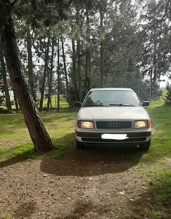

    Muy buenas foro! Me llamo Diego y tengo un Audi 100 C4 2.3E (AAR) que heredé cuando murió mi abuelo y lo llevo a diario hace ya 3 o 4 años le tengo mucho cariño y espero mantenerlo toda la vida, aunque ahora necesito vuestra ayuda para devolverlo a la carretera. Este es mi pequeño: Este año cumple 30 años y espero que dure mucho más. Gracias a todos los que participais en el foro pues muchas veces he recurrido a el para seguirle alargando la vida a este abuelete.
