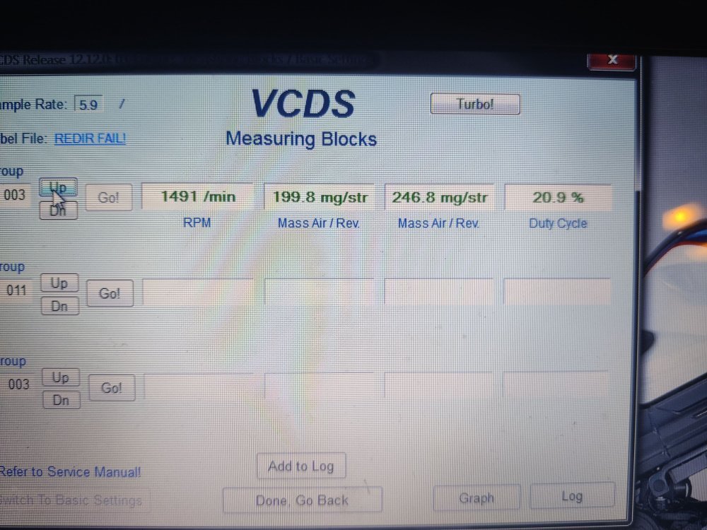

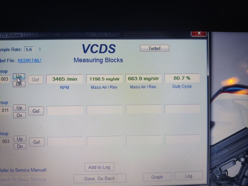

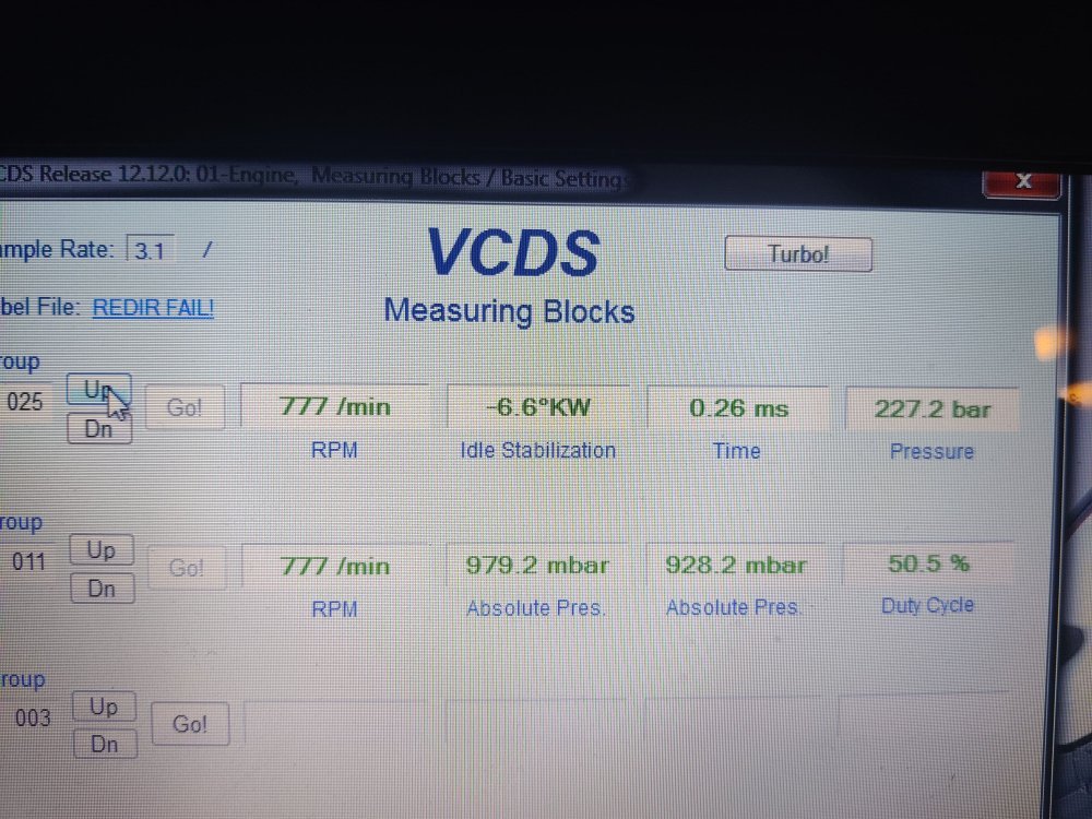

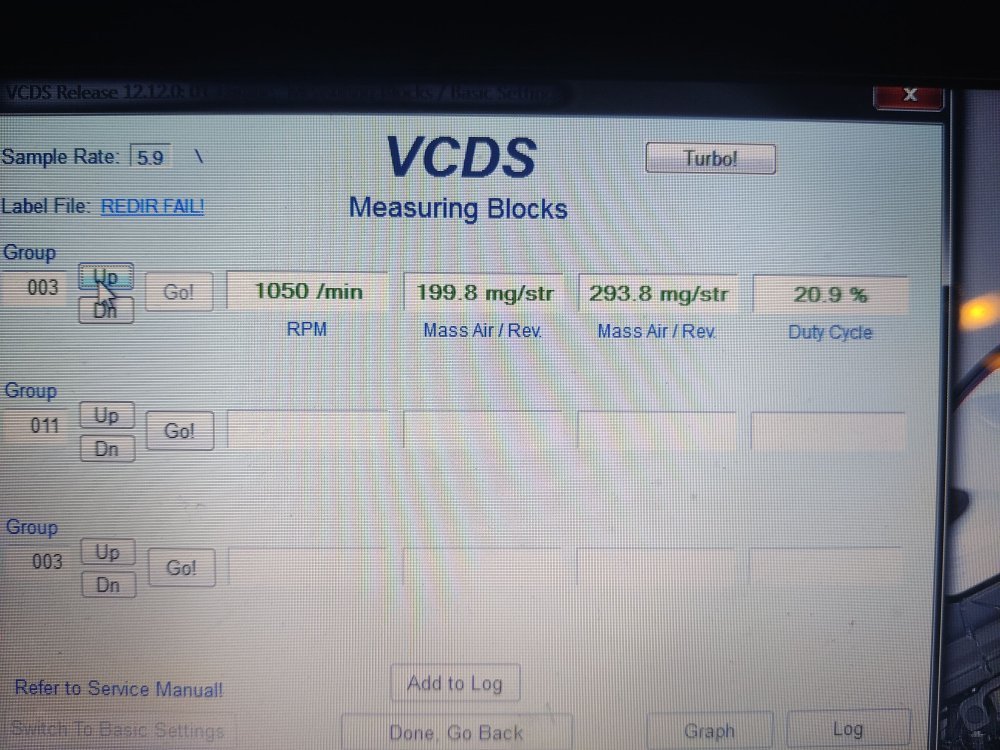

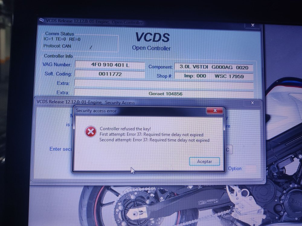

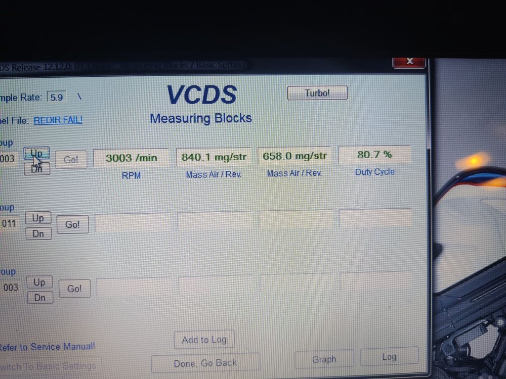

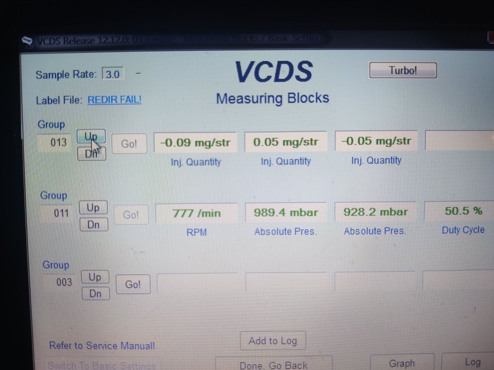

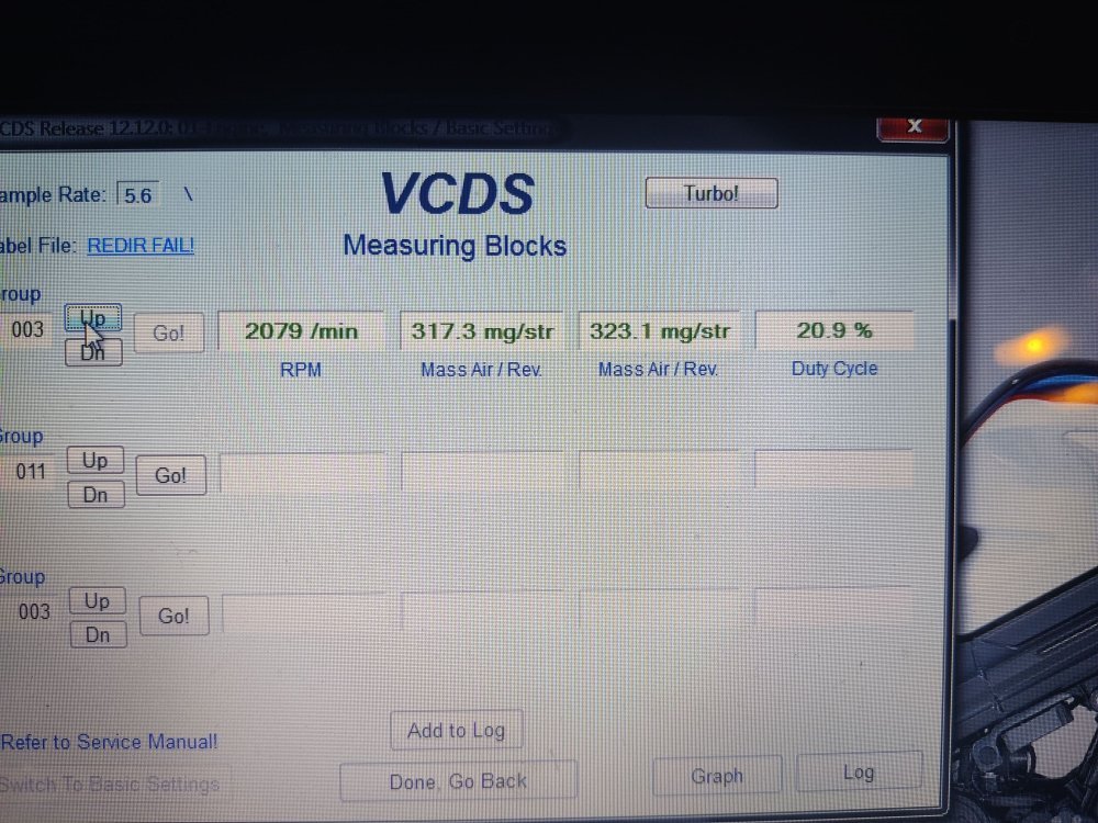

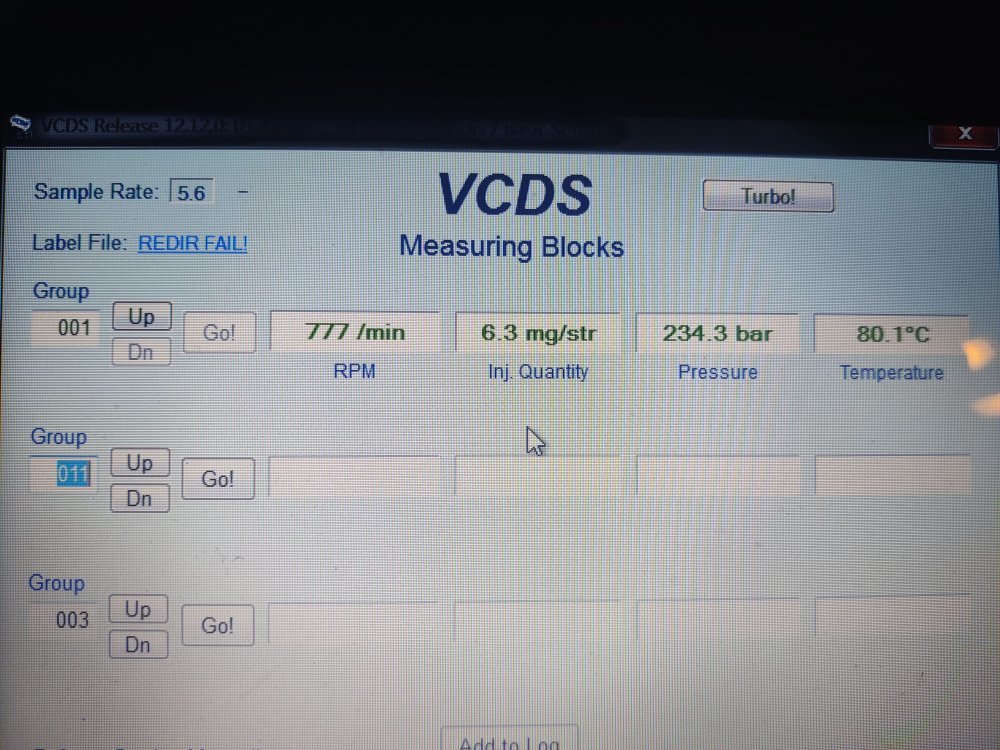

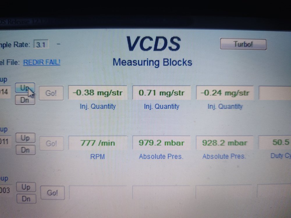

  1. Os subo estas fotos para ver si me podéis indicar como están los valores de inyección de mi motor. He intentado sacar valores de inyectores con el motor a temperatura de trabajo. También aprovecho y os consulto, he probado con un montón de códigos para entrar en el apartado de Security Access y no consigo averiguar cual es el correcto. Además el programa me saca este mensaje de error. Gracias de antemano y un saludo.

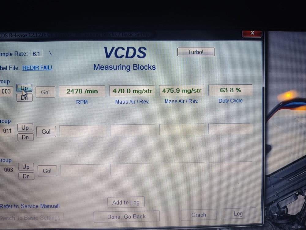

  2. Hola, buenas tardes, os escribo este post para preguntaros si los valores que me muestra el caudalímetro a esas rpm son correctas. Noto que el coche al acelerar en incorporaciones de autovía echa demasiado humo negro. También hay mañanas que el ralentí es inestable. Un
