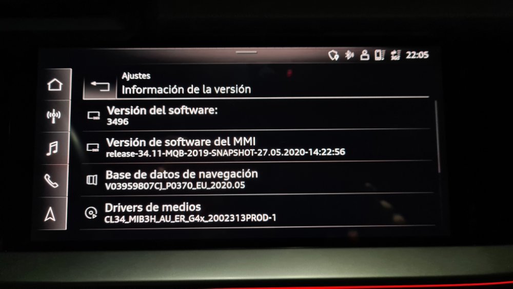

Hola. No creo que estés haciendo nada mal, ya que al emparejar por bluetooth tu iPhone con el coche te debería salir un mensaje se petición de conexión inalámbrica. Al menos así me sale a mi. Y eso que mi Audi A3 8Y es de octubre 2020. He podido usar Carplay inalámbrico desde siempre, no así el Android Auto. Al pasar la campaña 91DH en el concesionario me actualizaron la versión del MMI (pasó de la 3496 a la 3620) y con esta última ya pude conectar Android Auto sin cable. Ponte en contacto con Attn. al Cliente para averiguar el porqué de tu caso. Es muy raro. Igual es por tema de nivel de equipamiento, no se. Que te lo aclaren. Espero haber sido de ayuda. Un saludo.
Gracias por el truco @vircotto. Lo conocía, pero hasta eso me dejó de funcionar. Me compré el AAWireless y tampoco conseguía estabilizar la conexión inalámbrica. A veces funcionaba, a veces no He conseguido, por fin, que se conecte SIN CABLES, con un 99% de efectividad. Mi móvil es un Samsung Galaxy S20 5G. Figuraban ocupados 100GB de los 128 que tiene de memoria interna, algo muy raro. Así que decidí restablecerlo a estado de fábrica y restaurar una copia de seguridad efectuada previamente con "Smart Switch" en mi PC. Mano de santo. Ya se que es un coñazo restaurar a fondo el móvil, pero después todo va fino Y SE CONECTA EL ANDROID AUTO!!! Lo hice hace una semana y solo me ha fallado una vez. Y creo saber la razón: activé el ahorro de datos, que cierra apps en segundo plano que no se están usando. Lo volví a desactivar y no ha vuelto a fallar. Tengo puesto a la venta el AAWireless, ya que por fin no me hace falta. Espero que os sirva de algo. Un saludo a todos
Hola @Jalucas y demás miembros del foro. En mi caso, desde que me actualizaron a la 3620, sí que puedo conectar sin cables un Samsung S20 5G, aunque la mitad de las veces esa conexión falla y tengo que tirar de cable. Con el móvil de mi mujer, un Samsung S10+ falla menos, pero también falla . Yo, cuando la cosa se pone imposible hago lo siguiente, siempre con el BLUETOOTH Y WIFI encendidos. -Desvincular el Audi MMI del bluetooth. Y después volverlo a enlazar. - En el MMI ir a PHONE APPS/Dispositivos Vinculados y, manteniendo pulsadas las conexiones existentes, borrarlas todas. - En el móvil ir a Ajustes/Funciones avanzadas/AndroidAuto y olvidar todos los coches conectados anteriormente. Reiniciar el teléfono y volver a Ajustes/Funciones Avanzadas y pulsar en CONECTAR COCHE. A partir de aquí seguir las instrucciones de las pantallas del MMI y del móvil y permitir todo lo que pida. Se crea el vínculo entre el MMI y el móvil y suele funcionar bien un tiempo, hasta que algo casca y empieza a fallar. Es una pena. Igual es un caso particular mio. Lo publico aquí por si a algún otro miembro del foro le pasa lo mismo y consigo arreglar este tema que me tiene frito. Esta semana voy a resetear el móvil a estado de fábrica y volver a instalar todo por ver si así se arregla. Os contaré. Un saludo para todos.

Jamás me ha salido nada disponible en Functions On Demand. ¿Te has fijado en la versión de MMI que llevas? Si tiene relación la actualización 91DH con la 3620 quizá sea normal que no te salga, no se.
Muchas gracias por el enlace. Pues más misterio aún, porque el mio es un 35TDI . Hacen referencia más abajo a que podría ser una actualización del MMI, de la versión 3496 a la 3620 que es la que equipan los A38Y del 2022, el mio es de octubre 2020. Ojalá sea eso, me parece que la 3620 incluye Android Auto inalámbrico. Llevo esperando a no depender del cable desde que lo compré. Cuando pase la semana santa hablaré con el conce y os informaré del tema. Gracias por la info y un saludo

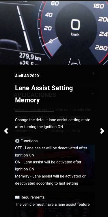

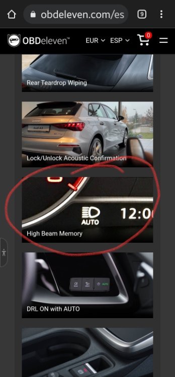

Creo que te refieres a esto, a tener activado siempre el Matrix Led en Auto o memorizar el ajuste de cambio cortas/largas. Por lo que pone en su web, parece que sí se puede.
