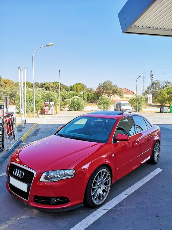

	Un saludo y muchas gracias de antemano!! Adjunto foto del coche por si los que llevais aqui mucho tiempo lo reconoceis
