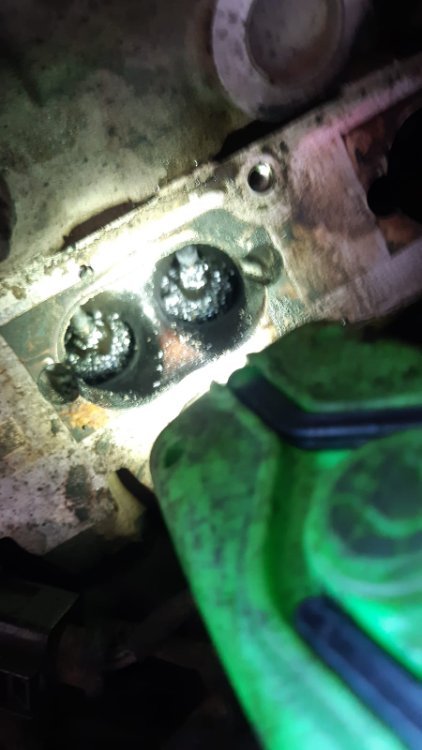

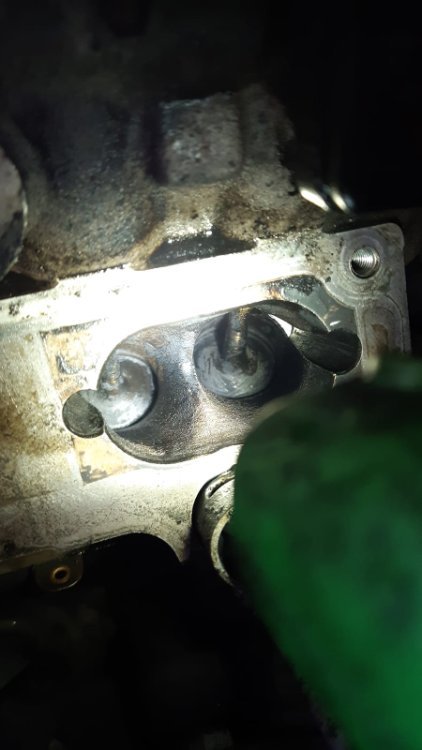

Buenos días! Refloto el post para darle un poco de vidilla a esto. Ya le tocaba su cambio de aceite, y aprovechando el cambio de paso le hemos limpiado las válvulas de admisión que, como buen TFSI, acumulan m**** que da gusto al ser inyección directa. El cambio ha sido brutal!! el coche va mucho mas fino, empuja bastante mejor, suena mas redondo... lo recomiendo 100% a todos los que lleven este motor. Merece la pena muchísimo a pesar de ser bastante tedioso y guarro de hacer. El consumo veremos si baja un poquito también ahora que tengo que viajar el fin de semana. El aceite que le he metido ha sido el Extreme AMG VRL 5w40. Previo al cambio se le ha metido el limpiador motul engine clean para eliminar residuos y depositos del anterior aceite, ya que llevaba el xcess 8100 de motul. También junto a esto se ha sustituido el dedal de la bomba de altas. Pongo unas fotos de como estaba y como ha quedado. A parte también os dejo el limpiador que se ha usado. Saludos! -

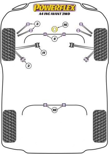

A parte de en los tirantes tenemos estos. En el diagrama de powerflex seria el 4 y el 10. Como lo ves? Crees que se notaria? -

Muy buenas! En breve voy a cambiar el juego completo de brazos de direccion delantero y ya que me pongo con ello habia pensado en cambiar los silentblocks de las estabilizadoras delantera y trasera por unos de poliuretano tipo strongflex o powerflex. Notaré el cambio despecto a los oem? Me gustaría mitigar un poco el balanceo del coche y darle un poco mas de aplomo en curva. Decir que llevo muelles h&r con amortiguador sline. Por otra parte, sabeis el diametro de las estabilizadoras tanto delantera como trasera de los 2.0 tfsi?? Un saludo y muchas gracias de antemano! -

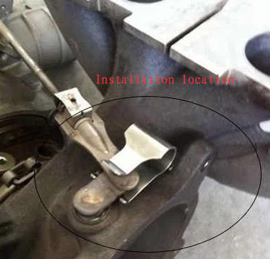

De nuevo por aquí con el tema. El sábado monté el clip y al menos en mi caso no ha solucionado el problema del ruido. En el punto que el clip hace fuerza si que se apreciaba cierta holgura pero no soluciona el problema. Conclusión? Al menos en mi caso cuando precise y crea oportuno, ya que el turbo funciona perfectamente y el coche anda genial, le mandaré a reparar y de paso a hibridarle para tener el turbo practicamente nuevo en cuento a internos y piezas de desgaste. En portugal, antes que cambiar solo la chapita, recomiendan cambiar la caracola de escape con colectores todo completo, ya que cambiar solo la chapita con el mecanismo es bastante tedioso y el sobrecosto de mano de obra respecto al precio de la chapita al final es mas rentable cambiar toda la caracola. Igualmente recomiendo probar con el clip para quien tenga el ruidito porculero y asi al menos salir de dudas y posiblemente hasta hacerle desaparecer. Saludos. -

No tengo ni idea de cómo diferenciar la holgura en un punto o en otro. El clip le he pedido como remedio económico, y por lo visto eficaz, y por probar antes de aventurarme a sacar el turbo ya que si se soluciona con esto eso que me ahorro. Los síntomas que tengo son exactamente los tuyos al parecer, como ya comenté en el post. En algunos casos el ruido va asociado a un código de error p0299 que conlleva perdidas de potencia y por lo que he visto por ahí la fuga en esos casos viene de la tapita interna, con lo cual ahí el clip no haría nada ni solucionaría el problema. En mi caso el coche va como tu tiro así que a rezar de con la pinza se solucione!! Cuando me llegue y la monte te comento si me ha funcionado pero yo que tu la pedía para probar igualmente, ya que son 20 euros lo que vale. -

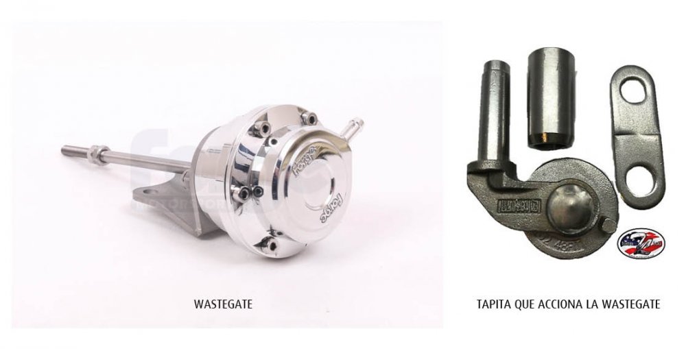

Aquí estoy de nuevo. Tras pasar por el mecánico y a su vez por el reprogramador y ver la falla, la solución a mi problema seria cambiar la chapita. La wastegate en mi caso acciona perfectamente el mecanismo y funciona todo correctamente, ya que tras loguear y hacer un par de lanzadas el turbo soplaba perfectamente sin ninguna perdida de presión. Por lo que he podido investigar, la chapita puede coger holgura por 2 sitios; por la tapadera que va dentro de la caracola de escape o por la parte en la que dicha chapita se sujeta a la varilla de la wastegate. Si en mi caso el tema fuese del segundo sitio, he encontrado un clip que sujeta dicho traqueteo Este sería el clip en cuestión. Le he pedido por ebay buscando "clip wastegate" y vale sobre unos 20 euros. Para lo que vale lo probaré, ya que según me he informado es totalmente efectivo para el ruido en ese punto y si no me lo soluciona sabré que entonces habrá que cambiar la chapa. Os mantendré informados. Saludos! -

Si esas van por muelle, se supone que cada muelle soporta una presión diferente dependiendo de la preparación del coche y habría que ajustar electrónica. La tapita ni idea, pero creo que igualmente en cualquiera de los casos lo mas indicado sería que se mirasen parámetros de soplado una vez arreglado el tema y ajustar lo que sea preciso. -

Bueno pues ayer pase por el taller y efectivamente pudimos comprobar que el problema viene de la wastegate!! Puesto que debajo del turbo hay un soporte motor el acceso es complicado para hacer un ajuste de la varilla, pero había el suficiente hueco como para poder comprobar desde el vano motor que oprimiendo dicha varilla para que la tapita de dentro de la caracola no se abriese el ruido desaparecía. Ahora viene buscar la solución más económica y eficaz sin cambiar el turbo lógicamente. A priori hay 2 opciones que habría que revisar y en base a eso hacer una cosa o la otra, o las 2. La primera es ver si es cosa de la wastegate para la que, al menos en mi caso, montaría una forge o similar ya que las de supuesto remplazo oem de ebay me transmiten menos confianza. La segunda seria remplazar la tapita que mueve la wastegate si esta está bien, para lo que habría que cambiar el mecanismo de la tapita mandando el turbo a algún especialista para ello. Pongo un par de fotos para que veáis que es cada cosa. Conforme sepa más cosas iré comentando!! -
