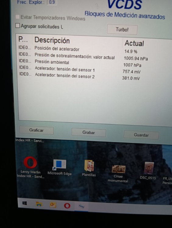

	Hola a todos, Estoy tratando de resolver un problema de motor, 3.0 TDI 272 cv. y al medir la posición del acelerador con el VAGCOM me da 14.9% en reposo y 88.9% a fondo, alguien sabe si es esto normal??? Gracias.
