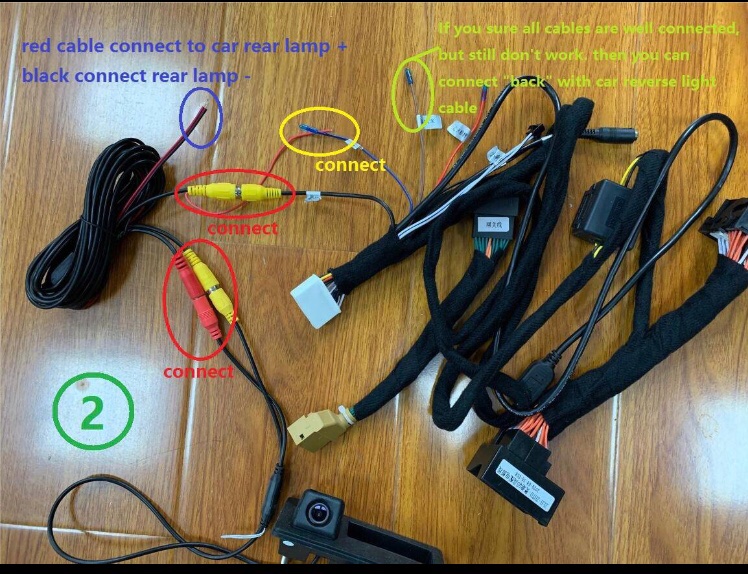

	estoy igual que tu con el tema de "no señal" en DVR. Y perdona mi desconocimiento del tema, jejeje
	Yo he conectado el cable rojo positivo del filtro (ya lo compre previamente) al cable negro y blanco que es el que me han dicho que es el de la marcha atrás de la zona donde indicas. ¿Tu lo conectaste a este negro y blanco?
	Y por otro lado, ¿Qué cable llevas hasta el marrón "reverse" de la pantalla? ¿otro nuevo desde el mismo empalme de la luz de marcha atrás? ¿Qué tipo de cable es para poder comprarlo?
