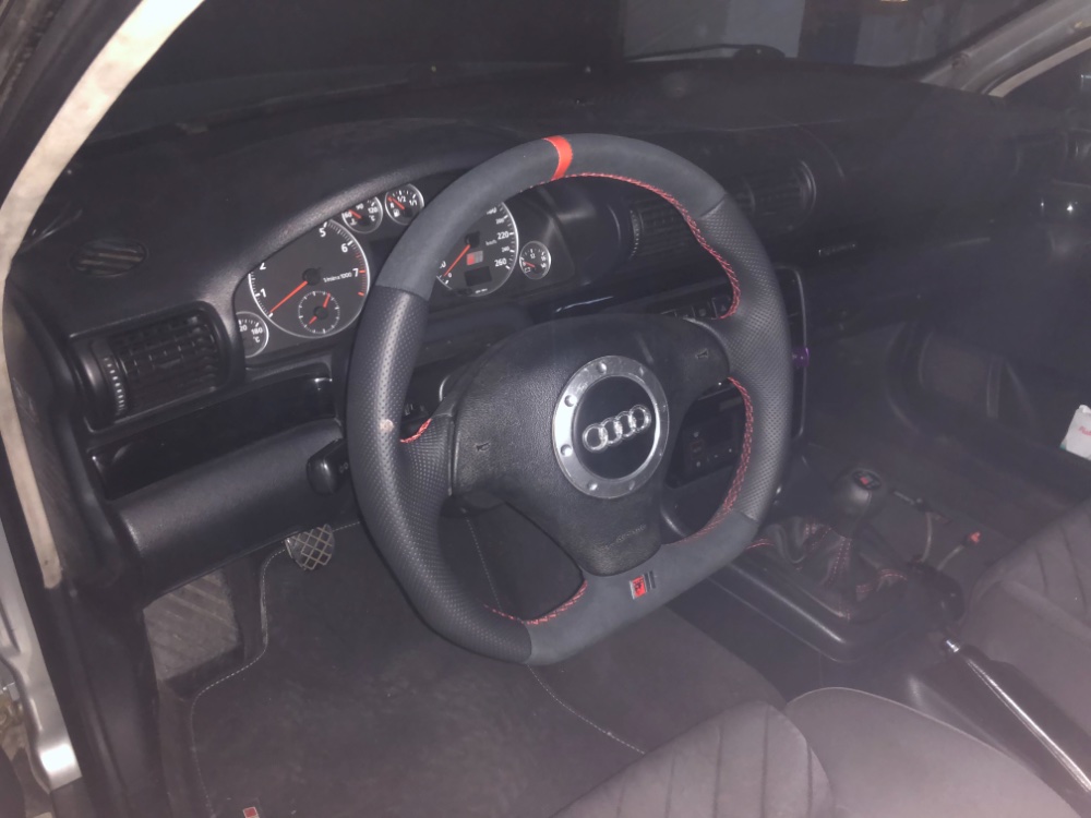

Lo primero muchísimas gracias por el mega Brico tutoríal. Siguiendo tus pautas he modificado mi volante y decirte que los plásticos superior e inferior del bombín de la llave, si los compras de un restyling te va a quedar de serie ya que anclan en el mismo sitio y vienen con el agujero para el anillo. También decirte que después de esta brico te valen los volantes de audi tt mk1 de tres radios(en mi opinión más bonito y deportivo), son iguales por dentro que el volante que has puesto tú. En mi caso compre este volante por error y luego me encontré con el problema que gracias a ti pude solucionar. Muchisimas gracias y un saludo. A4B51.8T aunque no habrá llovido ni nada desde que lo publicaste.

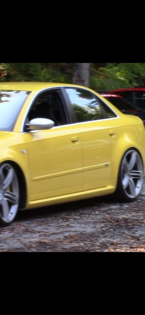

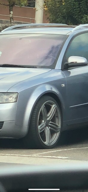

Hola buenas. Quiero abrir este tema aunque tengo pendiente para terminar el de los asientos... . La cuestión es que he visto unas llantas originales de RS6 pero si no son en 20 no me parece que quedan tan bien. El problema entre comillas es que mirando la tabla de equivalencias solo puedo meter un neumático de hasta 225/30/20 y tanto a la vista como a la comodidad del coche es un perfil muy bajo en cambio en 225/35/20 ya es otra historia pero ya no es equivalente. La cuestión es que no roce? Por que para la itv tendría otras ruedas así no tengo que andar homologando. (Fotos audi plata azulado ruedas 225/35/19 , comprobado en persona ) Fotos del audi amarillo 2??/35?/20 2??/40?/20 Cualquier ayuda u opinión que me podáis dar, gracias de antemano y un saludo.

Muchas gracias VIX , lo compre así, y con la tontería después anduve investigando y o soy muy malo buscando o es que no abundan estas llantas . Saludos y perdón subiré fotos hoy o mañana, esto de trabajar de noche es matador algunas veces. Gracias y un saludo.
