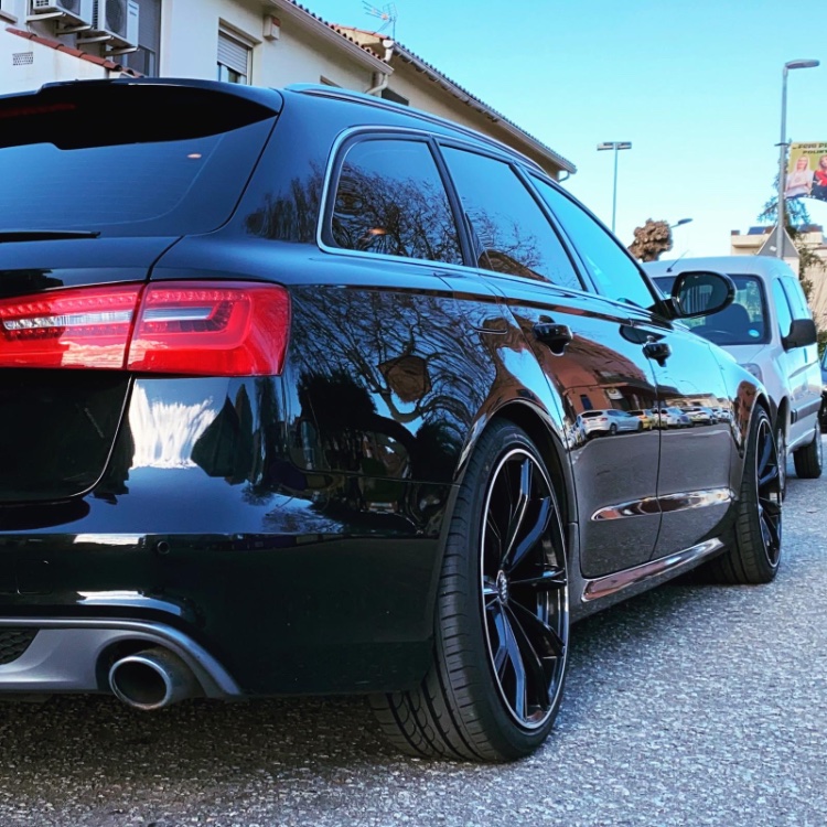

  5. Buenas a todos. me presento. Soy oscar de Montcada i reixac y desde hace poco he adquirido un A6 avant 3.0 tdi quattro stronic c7 del 2012. Y como me he estado informando de cositas por este foto me he decido unirme a esta gran familia. Os dejo alguna foto de mi a6 y gracias !!
