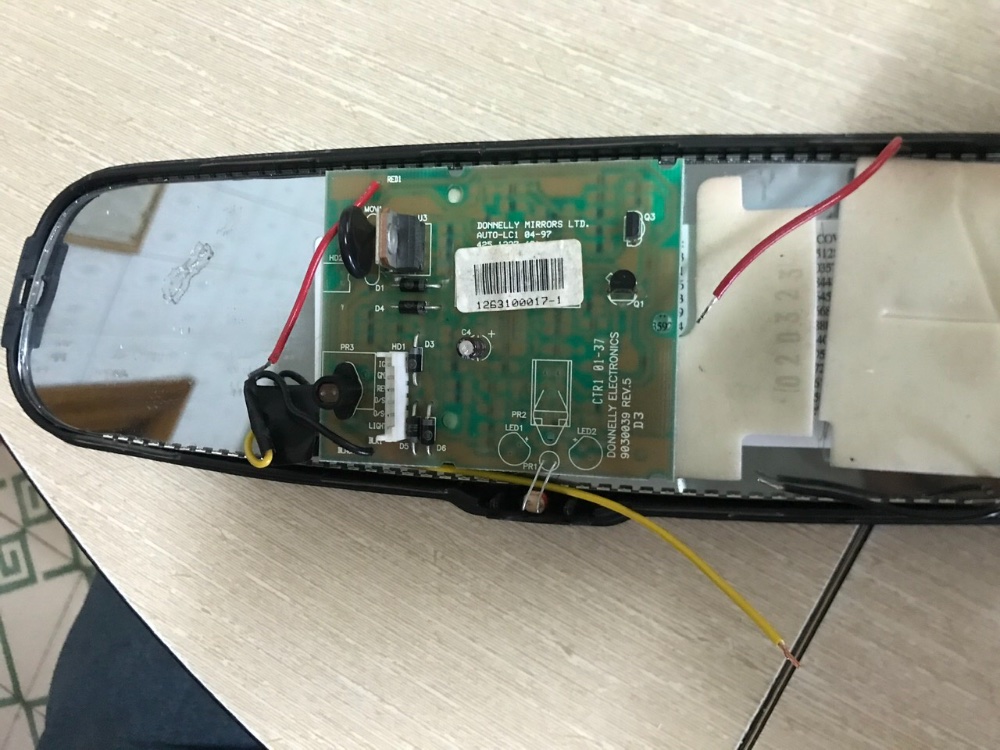

Además viene con 6 cables, no se para que cada uno pero vienen 6.
Perdón la primera foto estaba presentado pero falta de soldar Lots dos cables a la placa. La pena que no tengo mas fotos
Te explico como lo hemos hecho. Con un cuchillo o una Maderita se introduce por el medio del espejo y se se va abriendo con cuidado. Por una parte que el marco y espejo con la placa electrónica y por otro el enganche que va a la luna con lo restante de la carcasa. Eso se hace con ambos espejos. Los espejos son exactamente igual de tamaño pero la placa electrónica no. Para que funcione el espejo le manda a través de la placa dos cables (señal positiva y negativo) . Pero para poner la placa electrónica del 8l en el espejo del 8p hay que cortar esos cables y resoldarlos en la placa del 8p. Luego montar de nuevo y funcionando!! En la foto de abajo (la primera) ya terminado y la de debajo el cadaver anterior. no se si me he explicado suficientemente bien, lo he intentado.

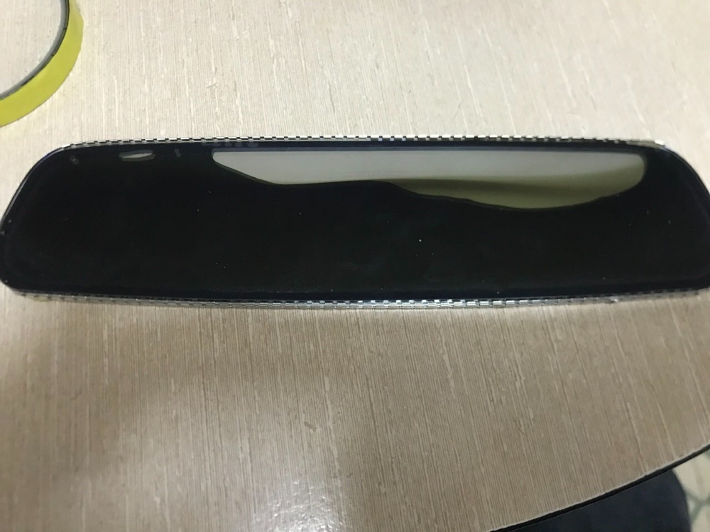

Gracias por la respuesta!! Finalmente lo solucione haciendo una ñapa, adapte un espejo de a3 8p al mío de 8l!!! Así que de momento he salvado esta crisis. Gracias por la respuesta!!
Al final si hubiese algún modelo compatible buscaria por ahí, pero no cuál podría servir.
