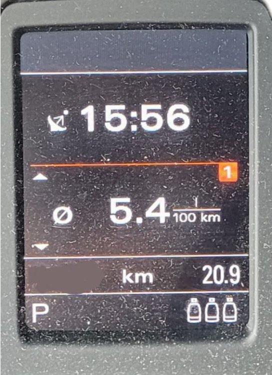

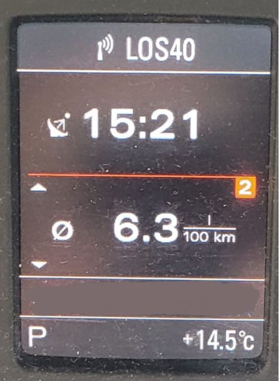

  2. Yo tengo un Audi Q3 2.0 TDI Quattro S-Tronic 2014 y el consumo no se aproxima al tuyo ni de lejos. Yo suelo conducir tranquilo entre semana cuando voy a trabajar, pero cuando es necesario o te apetece se le aprieta con cabeza (claro) …… Te añado una foto del consumo del Parcial 2, que no lo borro nunca y esta hasta que el vehículo solo lo resetea por si solo y otra foto del parcial 1, del consumo de hoy mismo yendo a trabajar con un trayecto de 20 km , un 10 % en ciudad y lo de más en autovía, hoy unos 7 kilómetros en caravana y la velocidad de media de 84 km, vivo en Madrid y no tengo grandes desniveles. Estos consumos no digo que sean lo normal pero son los míos. Espero te ayude. Parcial 2 Parcial 1
