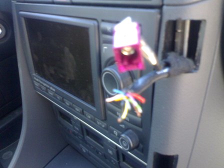

si es el mismo te puedo decir que es el que entra en el soporte para el telf movil
Y si instalo el adaptador para el movil en el soporte tampoco dispondré de maracación por voz?
Vamos a ver que os parece esto. Segun he leido parece ser que se puede utilizar el telefono movil de dos formas, una es atraves de la base que traia mi A4 (que compré en Alemania), y otra es mediante el BT que parece incorpora el propio coche. TRas informarme de los precios de las bases de telefono para el soporte que trae el coche desestimé esta pq lo consideraba caro (esta es una apreciacion personal), entonces conseguí emparejar mi movil N-70 con el BT de Audi y la verdad es que me gustó bastante pq la señal llega bastante nitida, puedo aceptar o rechazar llamadas mediante las teclas del cursor del navegador, el hecho de que no me aparezca la agenda como que me da un poco igual. Sin embargo lo que considero imprescindible es la opción de poder marcar mediante la voz. Dado que no tengo volante MF, he probado lo de activar la tecla de retroceder canciones mediante el E-MODE pero a mi no me hace nada. Despues de esto me dió por desmontar la base del telf que traia incorporada el coche y me encontré esto... Mi pregunta es si creeis que alguno de estos cables podria servir para activar la marcacion por voz, y si no es asi no se si alguien se le ocurre algo para activarla, muxas graciassss

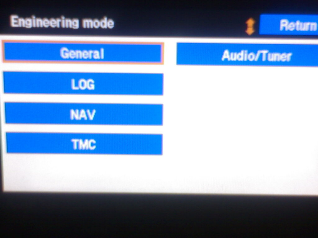

Por mucho que busco dentro del menú del E-Mode no encuentro nada que ponga SDS, eso que interpretacion tiene? -

Gracias ZX por constestar, pero me podrias decir donde puedo ver como se hace lo del EMODE? -

creo que despues de leer me ha quedado claro que sin volante MF ná de ná, pq entro en el engineer y no me da ninguna opción que hable de SDS, vaya mojón quillo. Va a tocar pillarse el parrot, pero me da rabia que disponiendo de BT en el coche no lo pueda aprovechar si no es pagando una pasta, asi que aguita. -
