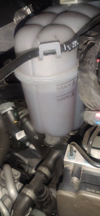

Buenas de nuevo. Esta foto que os paso es de ayer. Desde la última publicación a la foto de ayer han pasado como mucho 200km y mirar lo que ha bajado. Aún abriendo el tapón para el baso recupere su presión normal.... Miotor es diesel 190cv -

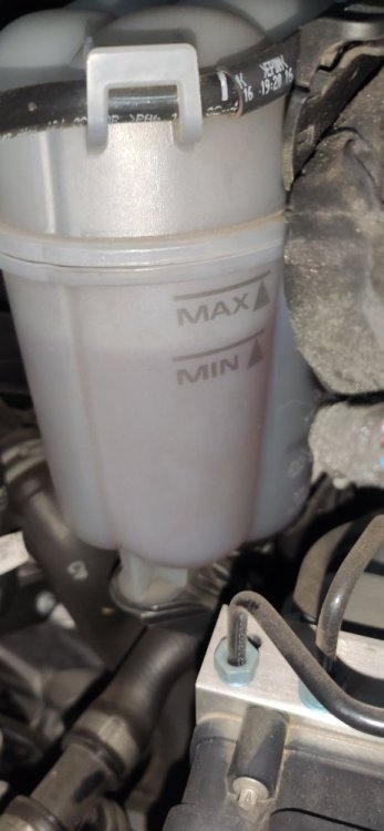

Vereis que ahora está en nivel bueno pero esque me lo acaban de llenar hace un mes diría que un poco por encima del maximo -

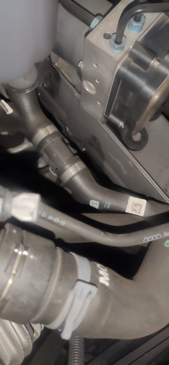

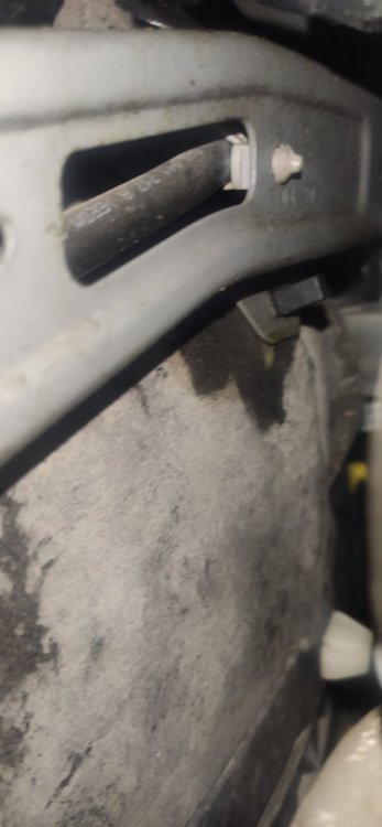

Bueno... Lo primero gracias por las respuestas. Me quedo más tranquilo. He hablado con la casa y lo van a mirar de todas maneras os pasó unas fotos de unas manchas que he encontrado en el área de la botella de expansión, he de decir que el manguito grueso que viene de debajo de la botella está totalmente seco -
Buenas... pues el mes pasado mire que estaba el liquido refrigerante justo en el mínimo y lo lleve para que lo rellenaran, cual es mi sorpresa que después de no llega a un mes y con apenas haber circulado con el unos 1.500km (quizá demasiados, lo he gastado poco) vuelve a estar casi marcando de nuevo el mínimo. Me tiene un poco asustado porque se me acaba la garantía de los dos años en seis meses y he estado viendo algun video del famoso Angel Gaitan y en varios Audi el problema esta que el consumo de liquido refrigerante es porque se va al intercambiado de temperatura de la caja de cambios (automática doble embrague) y se junta con el aceite de la propia caja de cambios... estoy que no duermo, lo primero lo llevare al concesionario haber que me dicen ellos. Hay a alguien que le haya pasado??
