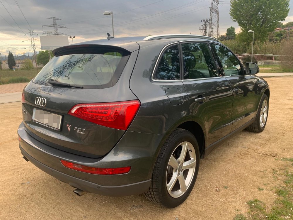

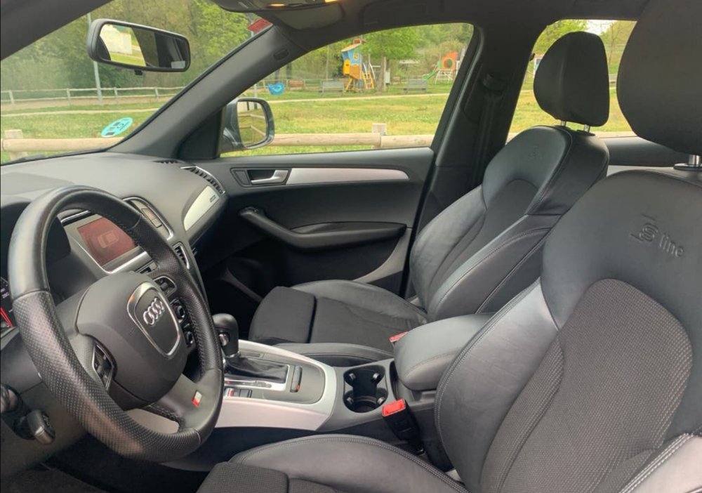

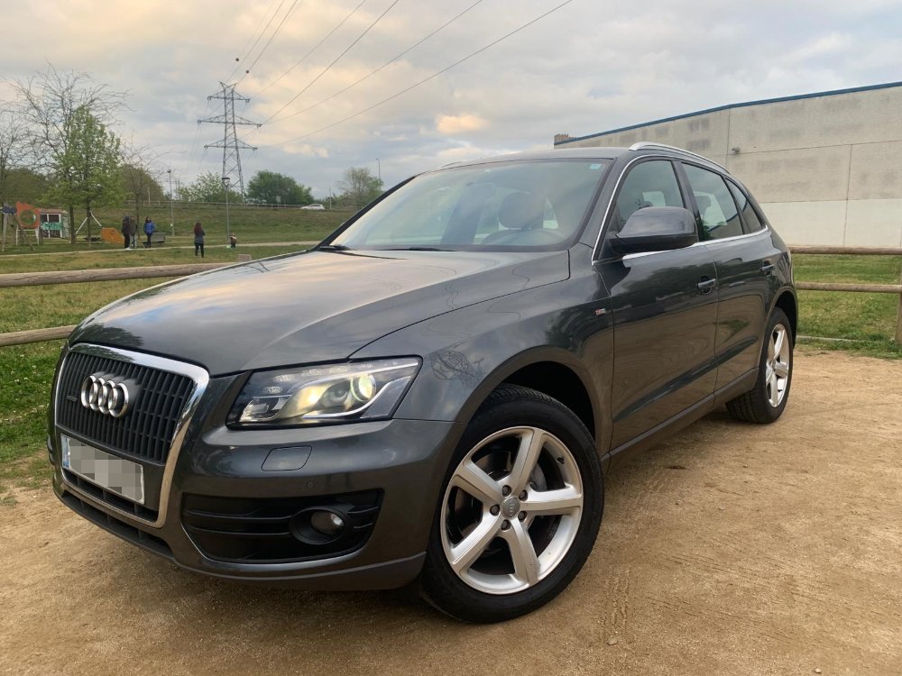

  1. Buenas noches a tod@s! Mi nombre es David y acabo de adquirir un Audi Q5 2.0 Tfsi 211cv s-tronic quattro. Espero aprender mucho por aquí. Os dejo unas fotos del cochecito. Saludos!!
  2. Tienes razón disculpa. Hola a todos!! Mi nombre es David y acabo de adquirir un Q5 del 2010, 2.0tfsi 211cv s-tronic quattro. Mi intención es cambiarle los pilotos traseros por los del 2013 y si no me equivoco o he entendido mal, lo que necesito es lo siguiente.. -Pilotos nuevos: 8R0945093C y 8R0945094C -Cableado: 8R0052400 x 2 unidades -Codificar intensidad de luz: Canal 195.. De 6148 poner 14340 Canal 196.. De 6180 poner 14370 AhorA mi pregunta es si me falta saber algo, sobre todo antes de llegar al tema de los canales con el VAGCOM. Porque he visto algo de codigos de seguridad etc etc u me pierdo.. Gracias de antemano. Un saludo!
