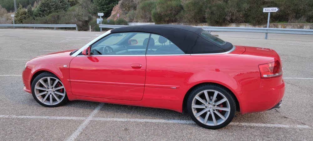

  7. Muy buenas a tod@s!!! Acabo de adquirir una preciosidad de A4 b7 cabrio. Quería saludaros y desearos feliz año, espero poder no solo llevarme buenos consejos sino aportar algo nuevo aunque difícil lo tendré que habrá muy buen@s artistas aquí jeje. Aquí os dejo una fotito de mi juguete, espero que os guste. Saludossss
