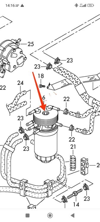

Buenas tardes detecté una fuga de gasoil justo en el tornillo que sujeta el filtro de combustible y tenia una junta torica desintegrada la cual cambie por una normal mas o menos del mismo tamaño. Ya no hay fuga pero me han dicho que esa junta torica igual no soporta el gasoil, que las hay específicas para ello. Estoy buscandola pero no la encuentro. Me podeis ayudar. Muchas Gracias.

Hola a todos, tengo un Audi A4 b5 1.9 TDI del 2000. Hace tiempo que empezó a fallar en el arranque por las mañanas, arrancaba y se paraba y después le costaba iniciar de nuevo. Cambie todas las abrazaderas de presión de todos los manguitos de gasoil por las de tornillos porque era evidente una toma de aire, al final he visto gotear por la tándem no se si es la junta o el reten del eje. Como he visto por aquí que hay juegos de reparación para la bomba necesito saber la referencia de la bomba que monta mi coche. ¿Alguno de ustedes la sabe? Un millón de gracias por adelantado. Un saludo, Kadett
nadie con el esquema del filtro del gasoil o algún dibujo de como llegar a los retornos de lo inyectores.
Hola Amigos,tengo un problema con mi A4 B5 TDI 1.9 115Cv motor ajm. resulta que por las mañanas arranca a la primera y se para después le cuesta una eternidad volver a arrancar y después no da más problemas durante el día lo arranque o pare las veces que sea. debe de ser una pérdida pequeñita ya que me he dado cuenta he dejado aparcadocuesta abajo y pisándole un poquito el pedal antes de darle marcha consigo arrancarlo sin problemame han dicho que le coloque una válvula antirretorno pero exactamente no sé cuál es el retorno en ese filtro ya que lleva muchos manguitos de agua y demás y otra cosa seian los manguitos de los retornos de los inyectores pero tampoco sé dónde están. ¿me podeis ayudar? Gracias, Manuel
