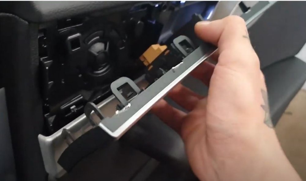

Hola Hernan, soy Jose. Me dirijo a ti de parte de jespgue, que me lo ha recomendado tras una conversación que manteníamos sobre el tema este...jeje Tengo paquete luz ambiente (todo en blanco y regulable). Tras hablar con este chico me ha quedado todo claro en lo referente al resto de tiras led, comprando los módulos en CaratGaraje del color que elija (ya que al tener ya las fibras ópticas puestas, es solo cambiar el modulo emisor de luz) quitar paneles, quitar modulo blanco y poner el comprado. La duda me ha venido (y por lo que me dirijo a ti) de que quiero poner la tira led de contorno, encima de la maneta. Al no tener SideAssit (cosa q si tenía el compañero Jespgue, y solo tuvo q meterle el modulo led este a la espera q llevaba libre el SideAssit q lleva dos boquillas, y la corriente para esta la cogió de la otra tira led de la puerta, de manera q las regula de manera conjunta con el MMI). Yo que no tengo SideAssit, como puedo hacer par meterle ahí led de contorno??? ya que en mi maneta el embellecedor metálico lo he mirado bien de cerca desde fuera y no veo q tenga tira de led en deshuso)... Si compro el lote de "iluminación de contorno" https://www.carat-garage.de/index.php/shop-deutsch/audi/a4/a4-b9-8w/a4-b9-8w-bis-07-2019/a4-b9-8w-limousine-bis-07-2019/a4-b9-8w-limousine-konturbeleuchtung-html tu sabes si vendría ya el embellecedor metálico con la fibra dentro como en los lotes de Aliexpress que he podido observar (adjunto captura de esto), más luego el modulo emisor del color que eligiera...?¿ Tu como lo hiciste para poner la cinta led ahí? Otra cosa, supongo que este embellecedor, irá a presión "click" y sería quitar el de fábrica ¿tirando?, y ponerle el nuevo que lleva la led, más luego por detrás conectarle el emisor de led color, y ya la corriente conectarla al cable de la cinta de cada puerta bajo el reposabrazos. De manera que al regular la intensidad desde el MMI de las cintas de las puertas, regularía a la vez las de contorno. Si no me equivoco en nada (sino corrígeme porfa) lo tengo más o menos claro toda la teoría (otra cosa ya la práctica...q soy un novato en esto!!! jajaja) La pregunta del millón es, como hago para ponerle la cinta de fibra óptica en el embellecedor de la maneta. Gracias de antemano! Salu2! PD: lo marcado en rojo en la captura es de la pieza que hablo que necesitaría cambiar mía y colocar con fibra, por si no me hubiera explicado bien -

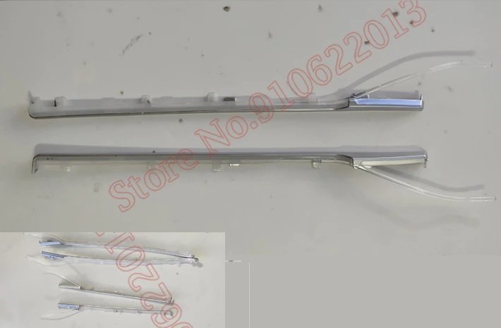

Adjunto imagen. Con esta pieza (perfil aluminio+tira led), sería posible quitar fácilmente la mía sin led (al no tener SideAsisst ni ambiente plus) y colocar esta con el led?? de manera, que ahora si podría colocar la pieza que tu me comentabas de CaratGaraje del color elegido, y coger la corriente/regulación de las led puertas... Seria correcto?? Subrayo lo de fácilmente porque me un respeto todas esta cosas... jajaja

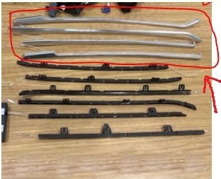

Adjunto imagen. Estas serían las piezas que pregunto de si son necesarias para poner led ahí?, Hay que cambiar las mías originales que no tienen led (al no ser sideassist ni ambiente plus) por las nuevas que ya tienen led de la imagen?. -

Ya imagino, si es que como en un principio pensaba que en la Audi si podrían hacer el cambio de ambiente a ambiente plus, mi idea era dejar el coche y que lo hicieran ya que yo no tengo ni papa de esto XD...De todos modos por lo que he estado ojeando por allí y en otra conversación en la que estamos paralela a esta, debido a que era una liada tremenda (por lo menos para mi xD) estaba valorando la opción de comprar en CaratGaraje led de un solo color a elegir, y sustituir las blancas por el color elegido y ya está...Pues no me atrevo con el brico este de poner la amibiente plus teniendo q cambiar cableados, centralita...etc. Por alusiones por si tu sabes, la led de contorno encima de maneta, al no tener el Side Assist, podría comprar en Caratgaraje ese led y ponerlo en mi maneta sin led contorno? o es necesario que el perfil de aluminio de la maneta ya venga con la tira como el sideassist?? gracias. jajajaja, ya te digo, mejor explicado imposible que con el matiz de "ingenieros Nasa" Yo es que como sé que hacen reparaciones y tal en taller, he pensado pues como supongo que cuando se fundan las tiras led y tal en la casa las tendrán q reponer, que podrían pedir las tiras LED+centralitas y cambiarlas, por eso he ido... -
Ahhh!! yo es que pensaba que eran tiras de leds como tal, no fibra!! Ósea q la pieza esa es la que da X color a toda la tira..ya sea de panel de puerta, maneta, consola... Lo que es la tira no hay que quitarlas por lo que entiendo no? solamente quitar y poner esa pieza que me señalas, correcto? por curiosidad y aprender sobre el tema: qué nombre tiene esa pieza en concreto? Ahora ya entiendo lo que me comentabas de tener q comprar lo de la maneta, ya q la tira viene de fábrica incorporada.. Gracias de nuevo!! Salu2!
Ahhhh... Yo es que pensaba, que en la led de encima de la maneta, el propio led venía con el perfil de aluminio decorativo, de manera que era quitar el perfil original sin led que yo tenía y poner el nuevo con el led del color elegido... Pero al ver tu foto, lo que interpreto es que el perfil aluminio viene ya con la espera del led incluido, y es más, viene todo en la misma pieza: plástico negro/perfil aluminio/led...??? mmm dudaaaa!!xD Tu que lo has hecho, cuando compraste en CaratGaraje la led de contorno maneta, exactamente como era la pieza que te enviaron? solo la cinta led del color? o el perfil aluminio con la cinta ya? Tienes alguna fotito o las instrucciones Graciassss!

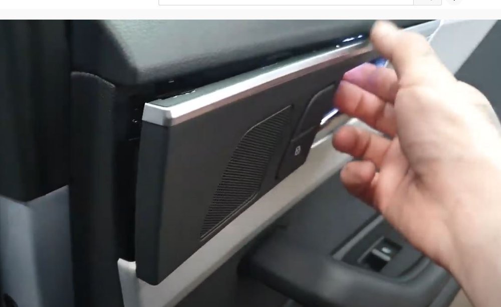

Hola Jespgue, muchas gracias por tus aclaraciones!!! Efectivamente eche un ojo en Carat garaje, y ahi fue donde vi estas Leds y donde las cogería si me lanzaba a hacerlo xD. Lo único que me queda duda es: Sería posible yo sin tener el Side Assist poner la led de encima de la maneta y coger la corriente de la led de la puerta? es compatible la instalación, o requiere de ciertas piezas que lleva el SideAssist para que se pueda poner esa tira led? Tú que lo has desmontado me lo podrías aclarar? Muchas gracias de antemano!! salu2!
perdona, que en el comentario extenso de ayer se me olvidó preguntarte: Si no se tiene Line Assite no se puede colocar la tira led de encima de la maneta?? Tú que desmontaste el panel de puerta, cabría la posibilidad de robarle electricidad a la tira led de la puerta del reposabrazos? y que fueran las dos así con la misma regulación desde el MMI... Gracias de antemano de nuevo. Salu2!!
