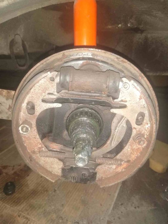

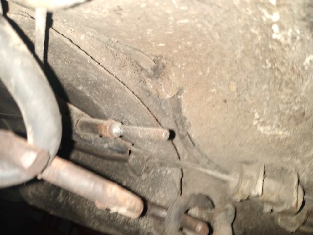

Muchas gracias, fijo que esel bombín. Lo forzado a entrar común sargento y aflojatodo y ha vuelto pero me imagino que tocara poner bombines nuevos
Cable destensado por completo. Tiene que ser el bombín.

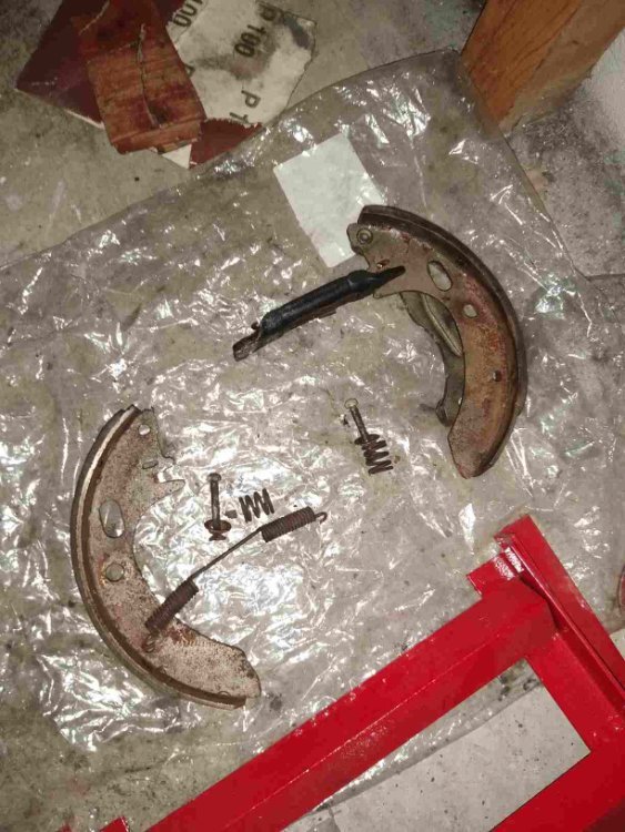

El caso es que he mirado un kit nuevo para este modelo y los muelles,zapatas etc no son iguales, ahora no sé si este será el original o se cambió en su dia y se adaptó otro que pondría similar un mecánico

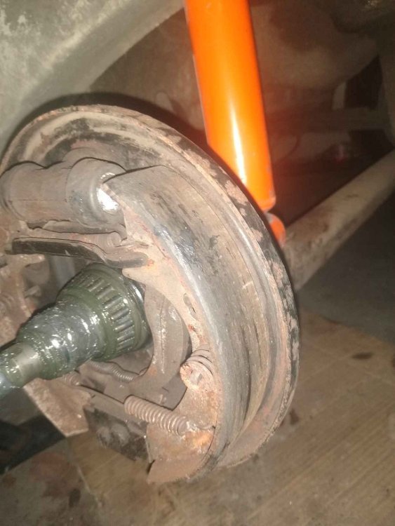

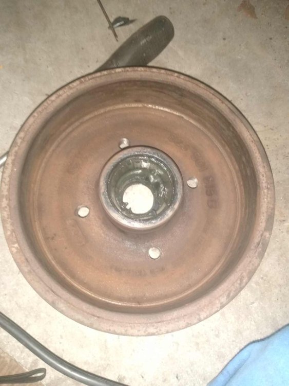

Buenas, ahora toca mirar los frenos de tambor. Los he soltado y la verdad que yo no los veo mal jeje. Lo malo que estába algo frenada. Soltar, lijar un poco zapatas y tambor, destensar freno mano para poder montar bien pero aún así sigue frenada. Tendré que mirar el bombín si está agarrotado o algo, porque no entiendo que puede pasar o igual os he montado algo mal,pero lo que está claro que algo se me escapa, admito sugerencias jeje

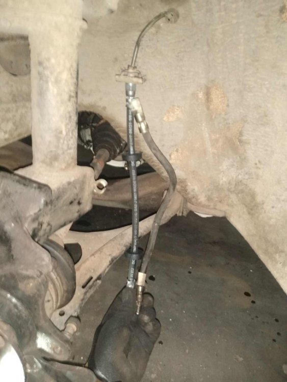

Siii, poco a poco haciéndolo ya la vez volviéndome un poco loco para buscar recambios
Poco a poco avanzando, he estado liadillo contras cosas. Ahora estoy con las pinzas. Desmontar, limpiar y poner retenes
