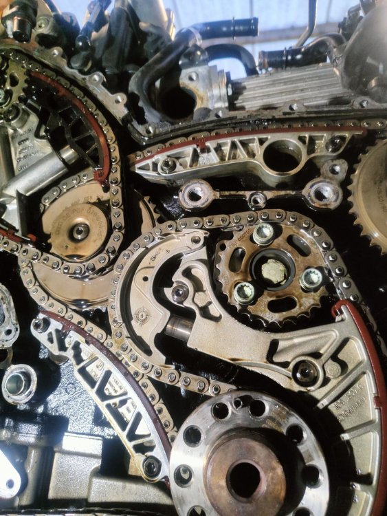

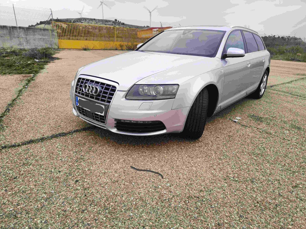

  1. Me ha quedado como un churro la presentacion pero que le vamos ha hacer, es la segunda vez que escribo en un foro y no tengo npi jajja. Bueno el caso es que lo podais ver y haceros una idea de como estaba. Para otro dia subo fotos del interior y la equipacion porque este es full full equipe.

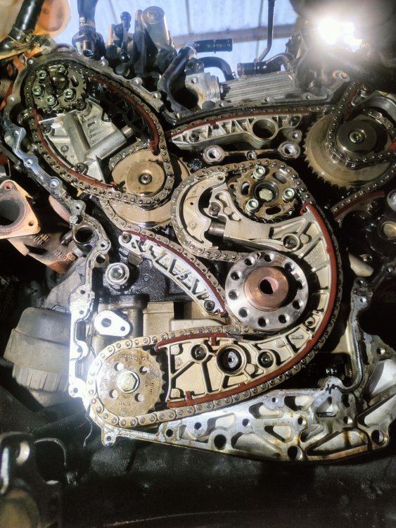

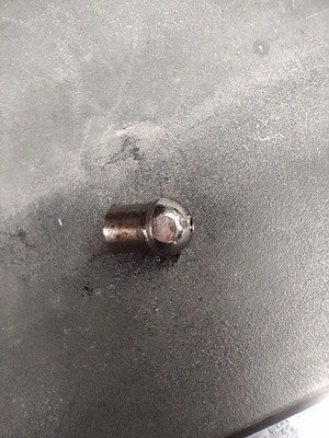

  2. A ver si puedo poner mas fotos drl desmontaje y de lo que tenia. Un taque y un balancin tb se habian ido...

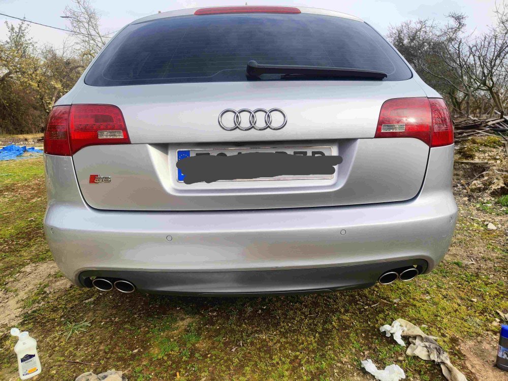

  3. Si, este lleva en el historial de nuestro taller desde los 300.000 km y no se le habian cambiado nunca. La averia es que se ha ido ya por desgaste el patin del tensor de la bomba de aceite, se ha roto y de los bandazos que daba la cadena rajo la tapa de la distribucion y tiraba aceite a chorro. Pero el coche arrancaba y andaba, vino andando al taller. La distribucion pues he puesto un kit de febi que vienen las cadenas y los tensores. Son los mismos que los de origen, lo se porque esta borrado a mano con la fresilla el simbolo de audi, son los mismos que fabrican para ellos en origen.

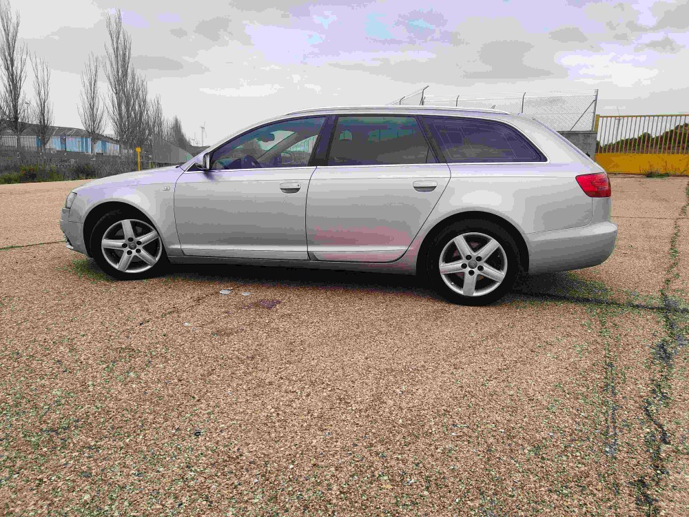

  7. Bueno me presente ayer pero en el sitio equivicado. Me llamo Edu soy de Palencia y me he quedado con un a6 s6 3.0 tdi que entraba al taller de un cliente con averia en la distribucion y 895.000 km. Despues de dos meses currandolo los fines de semana a vuelto a andar y va como la seda. Todavia me quedan hacerle cosillas pero lo gordo esta. A ver si se subir las fotos...
